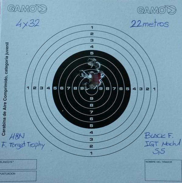

POR FIN!!!!!!!
Ya esta montada, he disparado con miras abiertas 10 tiros para ver que no explotaba ni se desmontaba nada y despues la he puesto la monopieza con un gamo 4x32 ir wr...
VA DE LUJO!!!! Sin humo, sin explosiones, sin balines desperdigados, con la mitad de ruido, menos dureza al abatir el cañon, sin mover la mira....y lo mejor de todo...AGRUPA!!!!!!
Os pongo la primera diana a 22 metros, no es una maravilla, los dos tiros altos fueron sin querer, el resto, a mi me valen!!!
Queria compartir con vosotros mi alegria, no solo las penas y problemas!!
Un saludo!!
