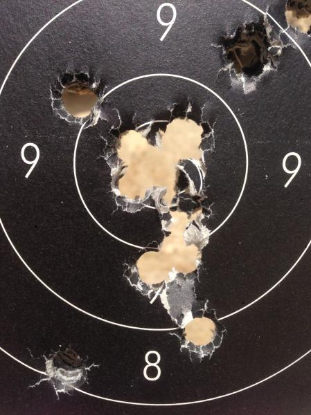

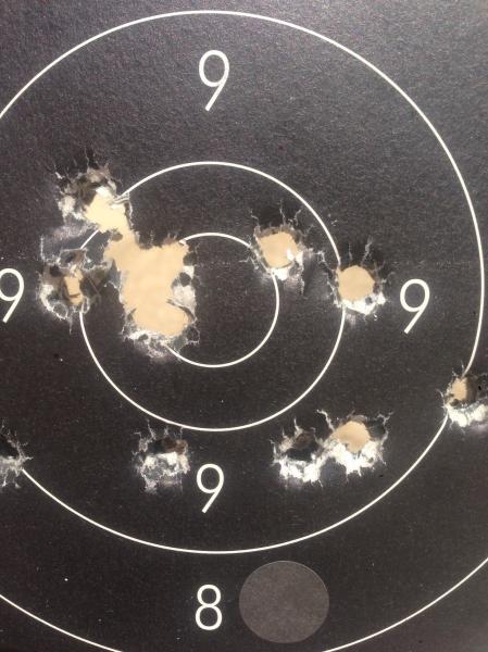

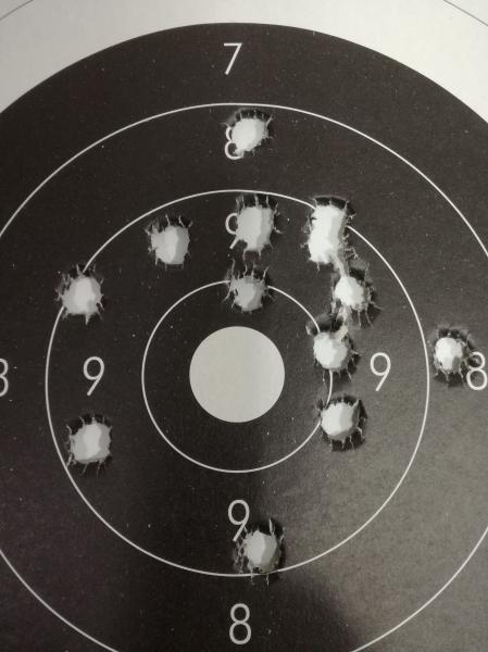

Queridos amigos de los 100 y más allá, este lapsus en el que no he hecho acto de presencia en este hilo no es producto de que me haya dado bajón por los malos resultados del campeonato de España, sino porque estoy liado entre la prepararción del europeo, los trámites para ir a Australia al mundial de LR y sobre todo por la invasión de mi domicilio de mis hijos y nietos que se llevan su tiempo.
El campeonato de CM en Ribarroja no se dió del todo mal teniendo en cuenta el handicap que supuso para "casi" todos las terribles condiciones de calor que supuso el tirar Freire y Brull libre y militar a las tres y a las cuatro de la tarde con una fresca importante. Estuve por debajo de mis marcas pero viendo las dificultades la cosa no fue tan deprimente como en Granada.
Llevo unos cuantos entrenamientos de MInié y Withworth que no han ido mal, y parece que voy recuperando sensaciones y moral.
También hemos entrenado los 300 metros para acotar definitivamente los parámetros de proyectil y carga para adaptarnos a las especiales circunstancias del campo de tiro de Granada. Parece que definitivamente nos decantamos por los proyectiles de 480 grains de Lyman y carga de 80 grains de S3 y taco de cartón.
Ahora a apretar con las tres de cien para Granada, con un par de entrenamientos semanales como mínimo esperando que el esfuerzo (ponerse ahora la chaqueta de tiro es un auténtico suplicio) se vea compensado con unas buenas tiradas en Granada en menos de un mes.
Como muestra de recuperación van los blancos de Whitwoth con el Hawken al que he sometido a una profunda rectificación en sus elementos de puntería al instalar un tunel regulable en dirección para evitar los movimientos erráticos del punto de impacto debido a la escasa calidad del diópter Pedersoli que monta y al que he anulado su capacidad de corrección en dirección, y con el siempre fiel Mauser........ cuando se tiene paciencia y se suelta el disparo en condiciones y no con prisas.
Un abrazo y seguimos para Bingo
:saluting-soldier:

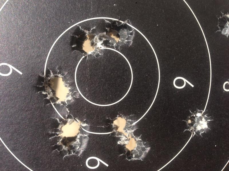

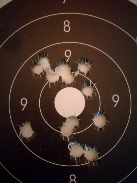

Mensajepor Tristan » 06 Ago 2017 22:07
Por el norte y para variar ha estado lloviendo los últimos dos dias.Hoy a salido el sol y había una reverberación importante y un cambio constante de luz por el paso de las nubes.Para no tocar el Gibbs desde Granada no me puedo quejar,pero algún diez mas podía haber entrado.Espero que el tiempo y el trabajo me permitan entrenar de seguido.Noto la falta de entrenamiento en los primeros disparos pues me cuesta encontrar la postura,luego voy mejorando tanto en postura como en ansiedad por soltar el disparo.Pese a que los disparos estan altos no quiero tocar porque el campo tiene un poco menos de 100m y cuando cambio de campo entran en el 10.Nos vemos en Granada.

Pues sí Tristán, los cambios de luces son malos aunque son mucho peores cuando se tira con miras abiertas como en Minié. Yo hoy he estado peleando con la correa del Hawken y he hecho una tirada bastante mediocre, aunque he acabado bien. Con el Mauser he estado mejor y parece que voy pillando la "foto" del conjunto miras blanco. Menos de un mes para Granada
:saluting-soldier:

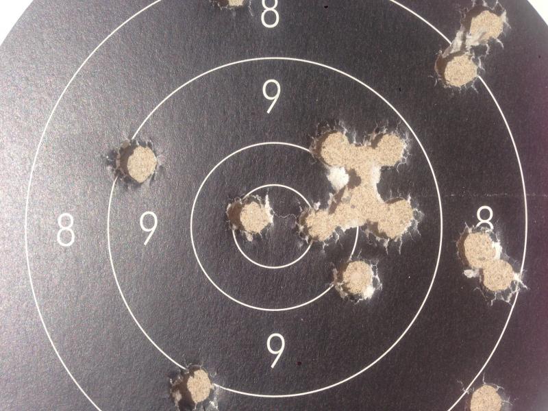

@ Ranti: Si, la tirada es con el Mauser, que últimamente me agrupa más que el propio Hawken, espero que me aguante la racha hasta el europeo. Mañana más
@ mMartínez, BIENVENIDO a este hilo en el que efectivamente como bien señalas hay mucho lector y poco participante activo. Aprovecho para recordar que es entre todos como podemos avanzar y mejorar en esta modalidad tan apasionante. Se colabora tanto exponiendo dudas como resolviéndolas.
Mañana voy a ir otra vez al campo de tiro para intentar resolver los problemas que estoy teniendo en Whitworth con la sospecha de que la combinación chaqueta - correa me está causando algún problema que otros y que me hace dudar a veces del arma que el lo peor que te puede pasar pues aunque lo sepamos todos, me refiero a que las armas no son nunca las responsables de nuestros problemas, siempre nos resistimos a pensar que el problema está de la culata hacia atrás.
Mañana os cuento

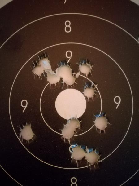

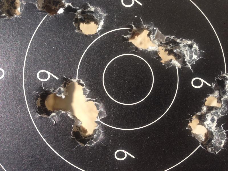

Yo estuve en Elda y con el Hawken parece que voy cerrando las agrupaciones y sobre todo evitando disparos raros como me pasó el día anterior, aunque es evidente que la agrupación es ligeramente ovalada en dirección y eso casi seguro que está relacionado con la posición del arma en el hombro. Seguiremos intentando cerrar flecos
Con el Mauser no tuve un día tan brillante como el anterior y en general tuve tiros regulares en altura (el gran problema de la mira abierta) y ligeramente en dirección. No hay duda de que hay que tener bien "fijada y definida" la foto de los elementos de puntería y el blanco de manera que se sea capaz de repetir los buenos disparos con regularidad. Lo mismo que con el Hawken seguiremos intentando mejorar sin olvidar que se pasa el tiempo y queda el fusil de chispa que también lleva su tiempo.

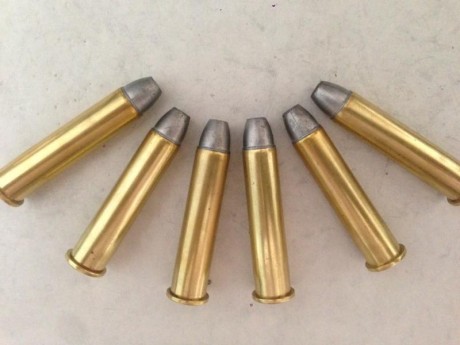

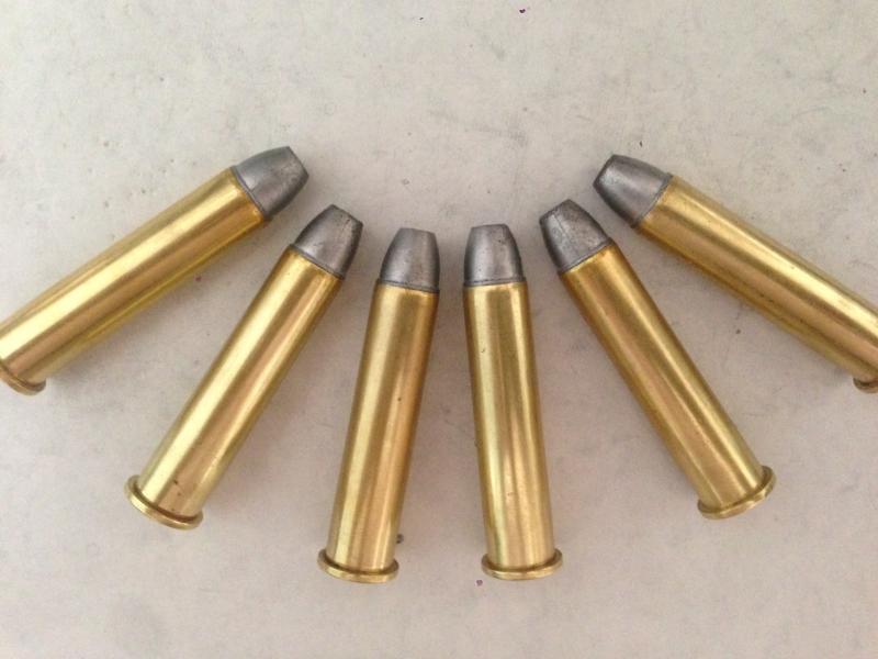

Mi fórmula es:
Vainas con longitud uniforme que consigo mediante trimado después de limpiarlas tras usarlas. Muy importante si se cierra de boca por asegurar regularidad en los disparos.
Proyectil de la turquesa de LYMAN 475 grains y de calibre .457 SIN RECALIBRAR y con plomo duro de narices. No te puedo decir el grado de dureza porque en eso soy un poco caótico, pero uso plomo de balines y echo en el cazo todos los trozos de tubería con estaño que voy acumulando de fundir para otras modalidades con plomo puro. Lo que si te digo es que el aspecto de los proyectiles es casi cristalino y en el bebedero se produce un corte "granulado" y no liso como en los de plomo blando.
Carga de 45 grains de Suiza del 2
Taco de corcho de 2 mm
Proyectil introducido hasta el último anillo y crimpado............ una imagen vale más que mil palabras
Grasa sintética de Kraft para cojinete (una blanca)
:saluting-soldier:

Con el crimpado es otra historia, hay opiniones para todo, unos crimpan y otros no. Yo me fio mas del crimpado aunque sea suave para dar mas regularidad entre cartuchos.
¿No echas sémola Juan?
