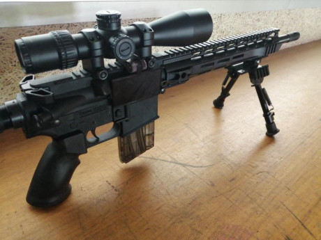

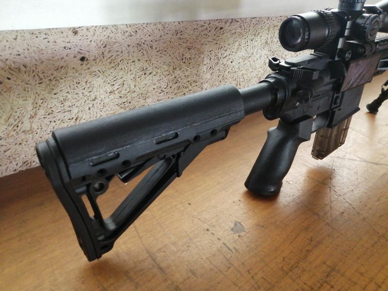

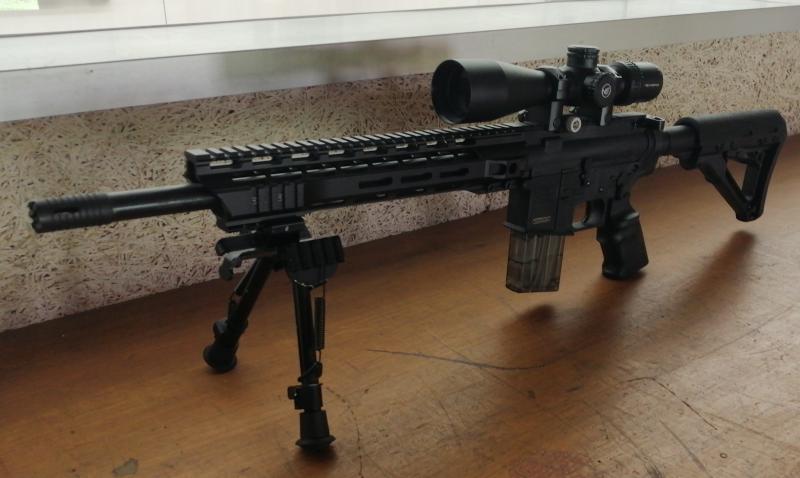

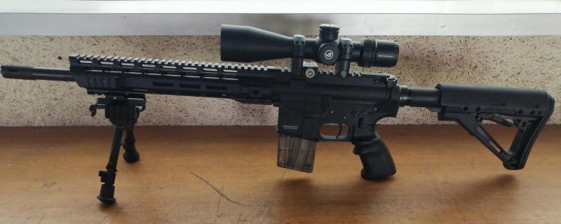

Mi chiappa M-Four pro.
-Guardamanos cambiado por uno de aluminio con picantinys y m-locks
-Visor vector optics veyron (una pasada y muy compacto)
-Cargador de 15 Black dog (Los de 28 tocan en la mesa y al Chiappa le sirven la mayoría de cargadores mil spec para kits de conversión)
-Palanca de armado tipo mariposa
-Deflector de vainas (para no meterselas por el cogote a los compañeros)
-Carrillera desmontable
-Empuñadura semianatomica
He trasteado mucho con los Mp-22 y el M-Four me parece bastante superior, solo le veo una posible pega si tiras en ipsc, el carro se bloquea con el cargador y si dejas que se quede abierto no cae, has de tirar de el, pero si queda alguna bala cae perfectamente.

Aquí se puede ver el deflector, tiene bisagra, se sujeta al raíl superior y en la foto esta plegado, para disparar lo levanto a unos 45º y las vainas al golpear cambian de dirección hacia abajo.

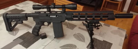

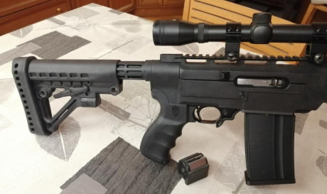

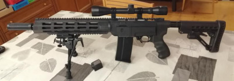

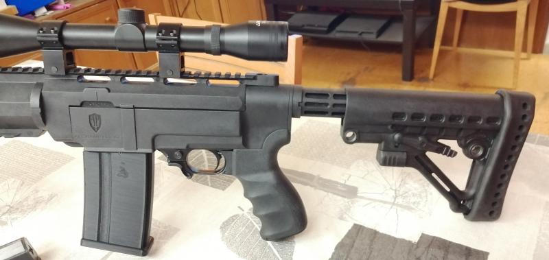

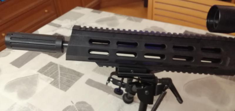

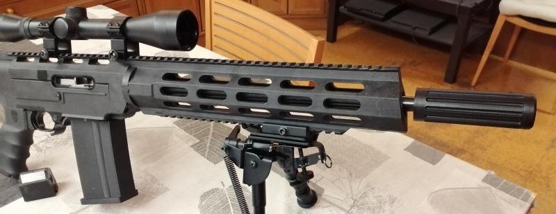

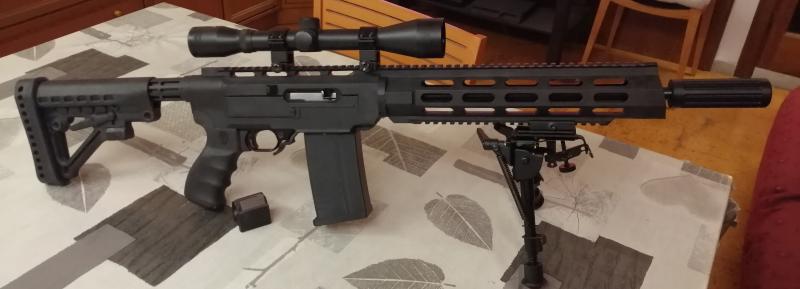

Dicen que cuando el diablo se aburre, mata moscas con el rabo, el mio no da para tanto, así que me entretengo creando "vestidos" para las maquinas:
La base es la eterna e indestructible Ruger 10/22 Básica:
- Empezamos por lo elemental, afinado del disparador mediante martillo, modificar aguja percutora para aumentar la fiabilidad y pasador trasero con búfer amortiguador para eliminar el golpeteo metálico al disparar.
- Un kit de culata ProMag Archangel 556 Ar15 Style al que se le añade una cantonera de culata que aumenta la comodidad.

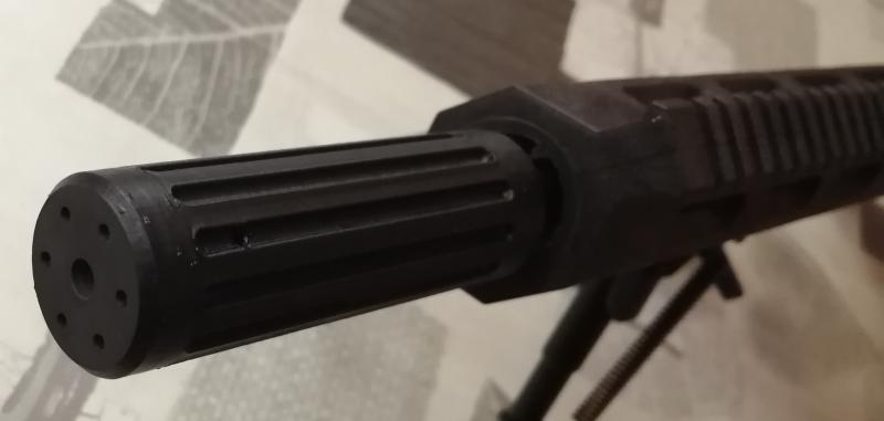

- Un simulador casero de silenciador le da el aspecto de que el cañón sea más corto, pero en realidad va por dentro y llega hasta la punta, ademas tapa la punta anti estética que queda cuando quitas el guion delantero y queda el cuadrado en la punta del cañón, interiormente encaja en este cuadrado y se sujeta con un prisionero sobre la cola de milano del guion, así aseguramos que no se va a mover con los disparos.
- Bipode Harris.
- Cargador de Archangel de 15 balas con una funda casera que hace que parezca un cargador del 223.
- Palanca de liberación del cargador sobredimensionada original Ruger que permite soltar el cargador con el indice sin desempuñar el arma.
- Un sencillo visor 6x32 con retícula mildot marca Leader (mundialmente conocida por los de villabotijos, :lol: ) sobre unas monturas con tuercas de apriete rápido a mano para si quiero cambiar a punto rojo o miras abiertas, pretende ser un arma para tiro dinámico, así que me interesa un visor con pocos aumentos y que encare facilmente.

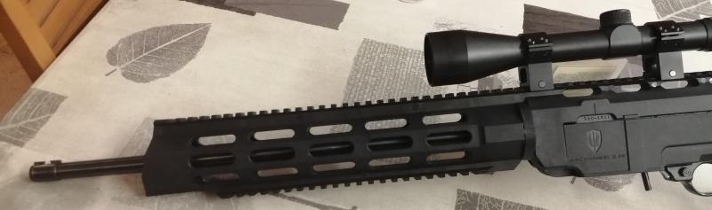

Comparativa entre el cañón con bocacha simuladora o sin ella

te a quedado muy bien

Mucho mejor con ella, sin duda....y muy chula en general, la mejor 10/22 que he visto vestida de AR15 :apla:
