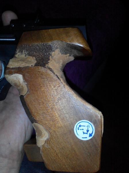

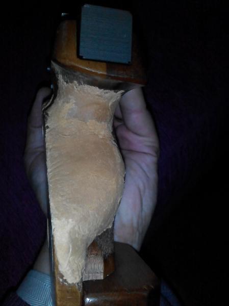

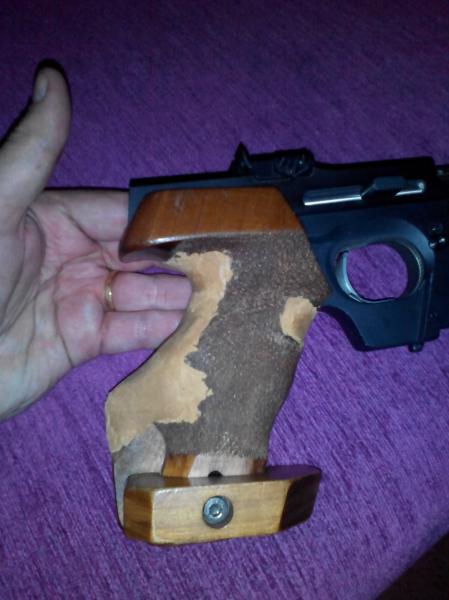

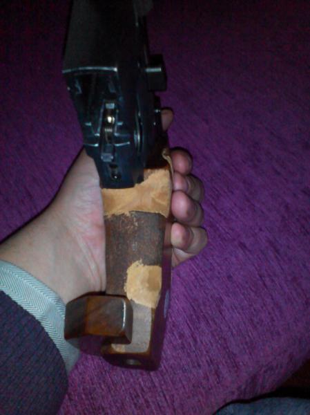

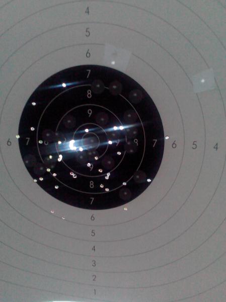

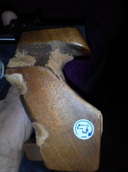

Yo ando que no paro en el curro! Que es donde me dedico a esto. A ver si mañana hago algo mas... Pero no prometo nada! Me he quedado estancado en la pag. 10
Por cierto! Llevaba tres o cuatro noches liado con la pasta de madera y la lima en casa para la empuñadura. Y creo que por fin he comenzado a ver progresos en la diana.
Una de las primeras cosas que he notado es que la sobreelevación de la pistola es mucho menor, lo que me permite mejorar en 10 y 20 segundos.
Hoy he estado tirando y cuando antes en las series rapidas, tenia una clara tendencia a la izq y abajo (gatillazo siendo diestro), hoy no ha sido para tanto, incluso he tenido fallos hacia la derecha y hacia ariba a la derecha, que casi nunca los había tenido antes de modificarla.
Tambien es cierto que antes de tirar a la diana normal, he estado haciendo linea horizontal y vertical para poner las miras a punto, lo que siempre he notado que me beneficia antes de "contar puntos".
Lo que si tengo es una par de dudas:
- Marcariais los espacios interdigitales en el frente de la empuñadura???
- ahora las segundas falanjes de los dedos 3°,4° y 5° no me quedan del todo perpendiculares al cañon y el pulgar no me queda exactamente en paralelo, pero estoy comodo. Hace falta que rellene el talon hasta que consiga que queden bien los dedos y marco mas el surco del pulgar????
Excelente, hay que trabajar sobre la cacha y buscar los detalles, en general es a prueba y error.
Una cacha buena hace que el arma suba alineada a la posición de tiro y que no se mueva de ella.
Bueno, indudablemente que la cacha ayudaba a magnificar el error de presión sobre el disparador, ahora hay que pulir el desenganche del disparo.
Para eso son los ejercicios dan mejor tenida del arma y ayudan a entrar en lo que hacés.
Lo ideal es que sí, pero si no te animás no lo hagas ahora, dominá esta cacha y cuando la tengas le hacés los “deditos”. La idea es que la mano siempre encaje en la misma posición y no se mueva, estos “deditos” ayudan a ello.
Si estás cómodo probá así y ve los resultados, una cosa es la teoría y otra es cuando el tamaño o forma de tu mano no se lleva con esta “teoría” busca tu cacha y no una cacha como te decimos que tiene que ser.
los conceptos teóricos son una guía pero si no se puede no se puede… no hay caso.
Un abrazo
Saludos desde Rosario, Argentina
Tomate©
q=)

Mirad toooodo lo que he añadido! Estoy deseando probarla mañana! Porque ahora me resulta muy muy comoda en la mano.
A ver si os puedo decir mañana que todo ha ido genial y que le doy todo al negro! Jajajajaja
No obstante... Lo primero que deberia de hacer es poner las miras a punto y ver que tal se comporta en la elevación y que tal la encaro, aunque me da la sensacion que esto ultimo ha mejorado muchiiiisimo!

Os mando la ultima foto

Estimado, los parches parecen interesantes, ahora hay que comprobar que la cacha cumpla la función de mantener el arma alineada. Para esto hay algunas cosas que deberían cumplirse, con el arma empuñada el eje del cañón debe estar perpendicular a la segunda falange de los dedos medio anular y meñique. El dedo pulgar debe descansar en el soporte para él a la misma altura que pasa el índice hacia el disparador, el dedo índice debe llegar al disparador con comodidad y en condición de flexionar naturalmente sin pellizcos del disparador, en otras épocas se recomendaba que el índice no tocara la cacha en ninguna parte del recorrido hacia el disparador, pero eso ya está muy discutido, queda a la comodidad del usuario.
Una vez que todo está en orden y con el arma siempre empuñada correctamente y la mano en la misma posición (esto es imprescindible y para eso hacemos la cacha) nos paramos frente a una pared en posición de tiro, levantamos el arma con los ojos cerrados, paramos en la horizontal y abrimos los ojos (o él ojo director) y las miras deben estar alineadas.
Con el arma en posición de disparo y las miras alineadas cerramos los ojos y aflojamos la mano y apretamos la cacha un par de veces, volvemos a meter presión (la que usamos para disparar) y abrimos los ojos (o él ojo) y las miras deben estar alineadas.
Algunos tiradores prefieren que la pistola suba con las miras alineadas en deriva pero con el guión un poco por arriba (levantada de nariz) para acomodarla en el momento del disparo, eso queda a gusto del consumidor, pero la alineación debe estar lo mas aproximada posible.
Si el guión sale muy alto: Se come el espacio interdigital pulgar/índice y por delante el espacio de los dedos anular y meñique. El guión baja.
Si el guión sale bajo: se agrega pasta en los mismos lugares que se quita para el guión alto.
Si el guión sale a izquierda: rellenando el hueco donde encaja la parte baja trasera de la mano el arma se corre a la derecha.
Si el guión sale a derecha: comiendo material en el hueco (donde rellenamos para guión a izquierda) el arma se corre a la izquierda.
El timón de la cacha es la parte donde apoya el “gordito” de la mano que corresponde al pulgar, este debe estar definido y la mano apoyar en toda su superficie, tocando un poco el material de esa zona también cambia la alineación del arma.
Para las actividades de relleno siempre es conveniente agregar cinta de papel engomada (aquí se llama cinta de enmascarar y es la que usan los chapistas y pintores para proteger las partes que no se quieren pintar) primero y en caso de que el relleno funcione se reemplaza el papel por pasta y así queda definitivo.
Espero que te sirva de algo. Si no se entiende los seguimos.

Tengo que leerlo despacio y ver que mis sensaciones buenas se corresponden con lo que dices, jejejejejejeje. Lo que veo es que el dedo gordo me apoya cómodo pero no como dices, tengo que trabajar sobre ello.
Por lo pronto te puedo decir que en general he salido muy contento del campo de tiro. En velocidad he mejorado un moton
Pero en precision.... Eso ya es otra cosa! Tengo una clara tendencia a la diagonal que va de las 2 a las 7, con un 4 a las 2 que me ha matado
pero bueno, si que es cierto que he ido pronto, hacía frio y he tardado en entrar en calor.... Y siendo sinceros.... No he hecho nada de tiro en seco antes de empezar porque tenia mono!!! Jajajajaja
Puede ser culpa de la cacha la alineacion en esa diagonal???
