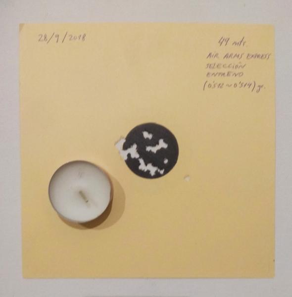

En calibre 4,5 se pueden hacer unos grupos muy buenos a 50 metros. Y en cuanto a los aumentos, en FT siendo la distancia máxima al objetivo 50 metros, se está utilizando mucho en competición el Deon March 8-80x56... 80 aumentos! Yo utilizo un big nikko y tiro desde los 9 hasta los 50 metros a máximos aumentos salvo las forzadas (de pie o de rodillas) que bajo a 20x.
Como ha comentado el compañero "Cepo", una de las grandes ventajas de tirar a esos aumentos es que te obliga a entrenar la parada, a controlar perfectamente la amnea, la posición y el gatillo... Cuantas veces se echa la culpa al viento en un disparo mal ejecutado...
Todo lo dices tienes razón además para competicion siempre se usa 4.5 que yo sepa de oídas.
Pero realmemte crees que con viento agrupa un 4.5 con 8 greim o menos a 50 metros?
No es que lo crea, es que el viento es el pan de cada día en Field Target y hay que meter los tiros en 4 cm a 50 metros... Y en posición FT, nada de banco de tiro, saquetes, etc...
Es cierto que el viento es un hándicap, pero aprender como se comporta y como afecta al disparo es parte de la gracia de esta modalidad. Además da un gustazo de la os... cuando corriges correctamente y ves como cae la silueta...
Aquí te dejo un ejemplo de agrupación a 50 mts. En calibre 4,5 y con una velocidad de salida del perdigón de 210 m/s (unos 11 julianes con Air Arms express 0,51g).

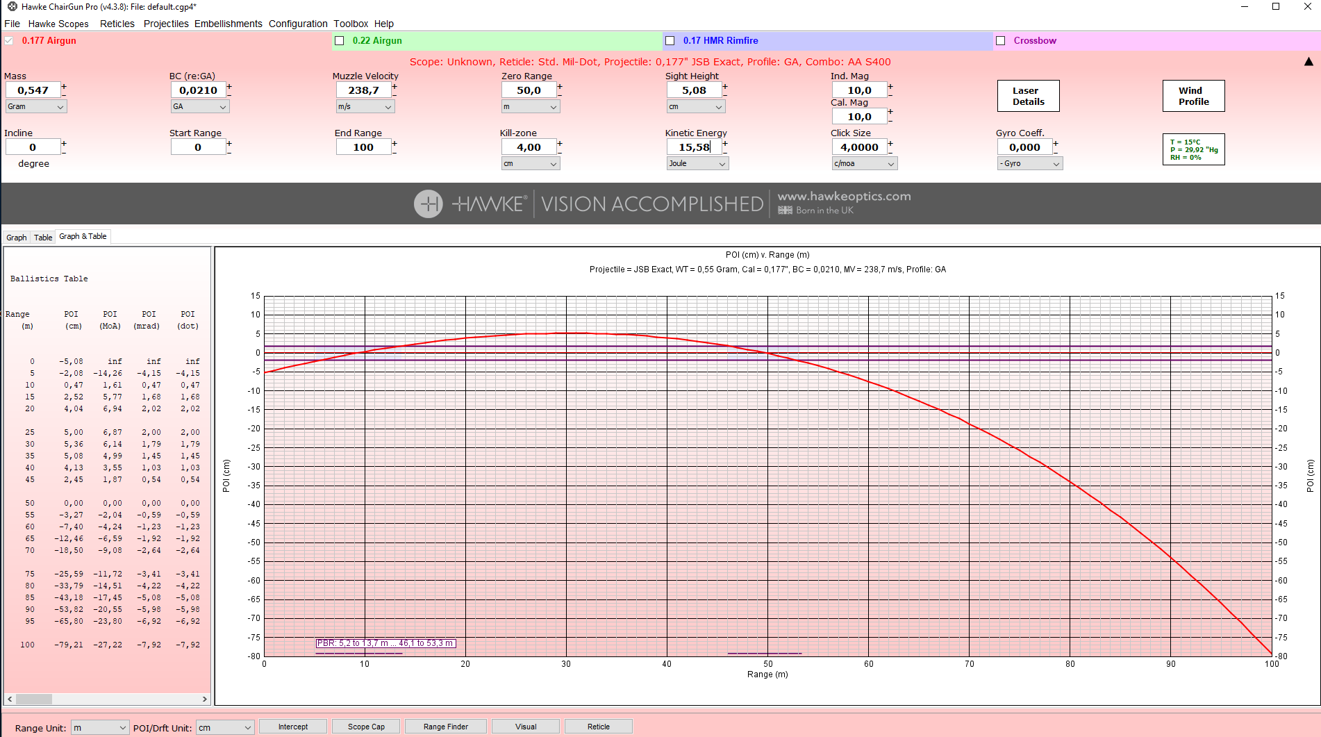

Si puedes vete bajando el chairgun, también tiene una opción que te saca el "zero óptimo" para los parámetros de tu equipo. Muy muy práctico y muy aconsejable ajustar el zero del visor a la distancia adecuada.

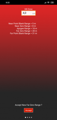

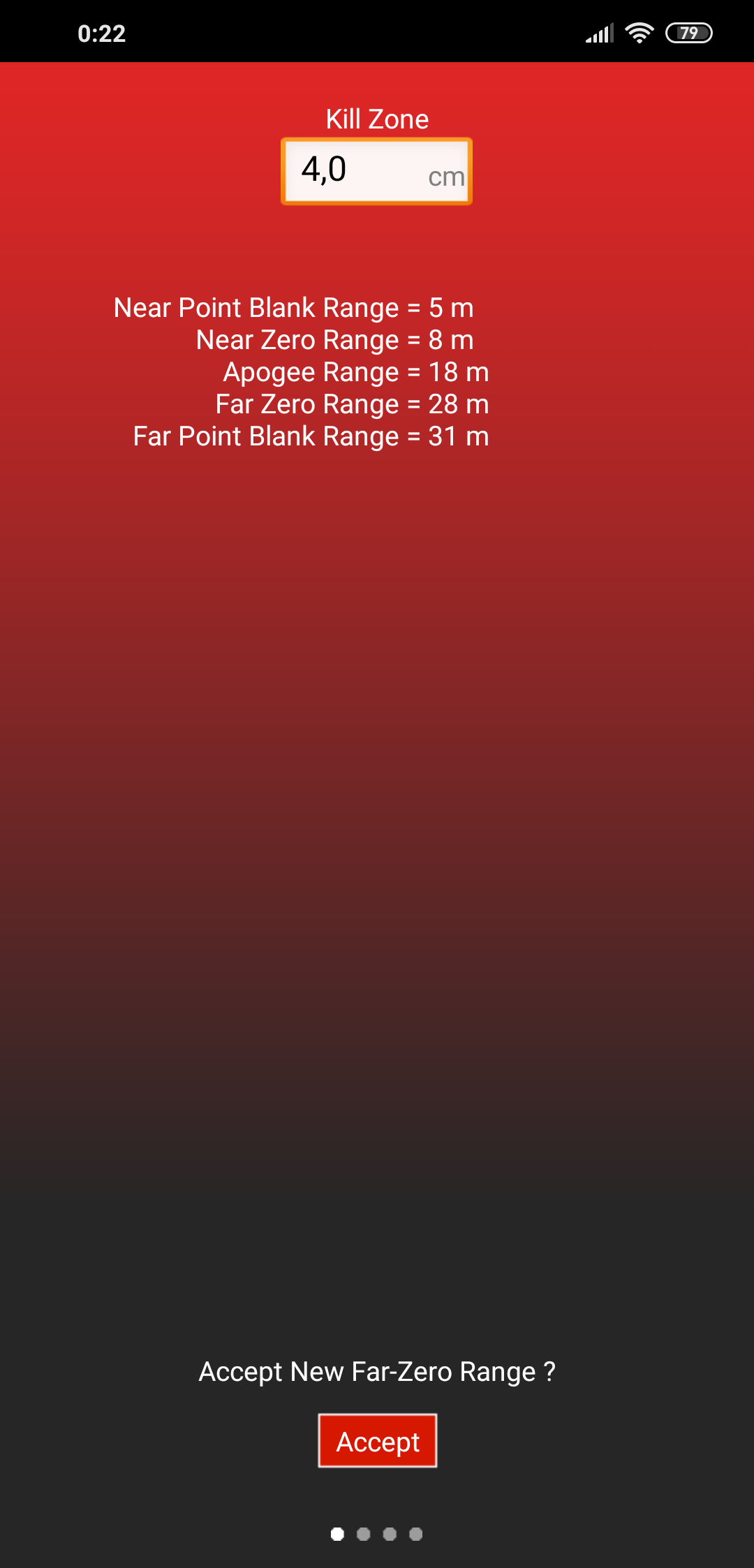

Esto es a lo que te refieres del chairgun?? Si me pudieras resumir que significa todas esas distancias te lo agradecería, he insertado los textos en el traductor pero no le veo sentido. Gracias un saludo.

El programa para móvil, es excesivamente básico, y para algo ya iniciados, Lo mejor, es aprender a usar el del PC, mas completo, tiene un manual, y es mas intuitivo, y ves todos los parámetros que debes poner.....

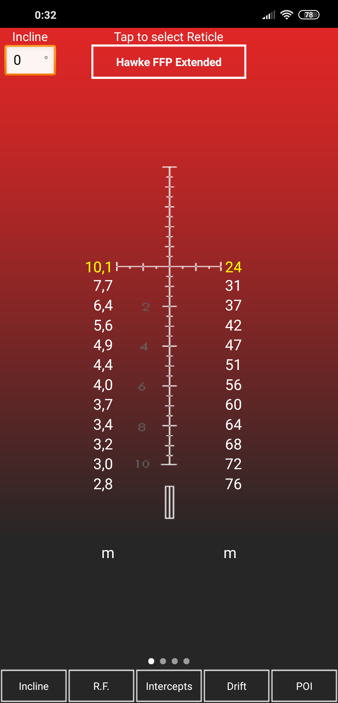

Por otro lado, en esta pantalla en la parte izquierda me salía una barra para elegir la distancia a la que vas a disparar, y en la retícula un punto rosa, que es, en que parte de la reticula va a impactar a la distancia que seleccionemos...pero, ahora no me sale, he intentado buscar en toda la aplicación alguna opción para ponerla...he desinstalado la aplicación y la he vuelto a instalar...y tampoco...a ver si me podéis echar una mano a volverla a poner porque me resultaba muy útil.

manolosolo escribió:El programa para móvil, es excesivamente básico, y para algo ya iniciados, Lo mejor, es aprender a usar el del PC, mas completo, tiene un manual, y es mas intuitivo, y ves todos los parámetros que debes poner.....![]()
Ya pero si salgo a tirar...no me puedo llevar el ordenador a cuestas para estar mirando donde voy a dar con el balin, creo que el del móvil tiene todo lo esencial para hacer un tiro preciso.

Lo que quería decirte, es que conociendo mas o menos bien el del PC, el del móvil es mas fácil de entender, porque ya sabes que quieren decir todos los apartados y opciones......
El manual, del programa del PC, viene en pdf, y aunque esta en ingles, puedes copiar textos y partes algo confusas, y los traduces con el traductor de Google, que aunque sale algo macarronico a veces, da para entender bastante bien.......
También anda por la red, un manual bien traducido....
