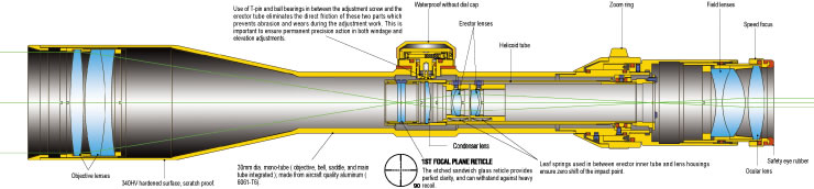

Si ese retículo viniese de fábrica situado en el PPF, como en el visor de Mark, cuando le damos a la rueda de aumentos, aumentará la distancia focal ( separación entre el punto nodal y el punto focal, en el eje principal del visor ), disminuyendo el campo de visión del plano de enfoque, con lo que aumentarán de tamaño las dos imágenes que tenemos enfocadas en ese plano. Es decir, que el zoom hará que aumenten de tamaño target y cruz en igual proporción. Sabemos que esto ocurre así en este tipo de visores, y su explicación, que se intuye por pura lógica, no precisa de más comentarios. ¿ De acuerdo ?.

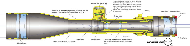

Ah, pero....¿ Qué pasa si el visor es de retícula en SPF ...tal como lo son los nuestros?. Pues que al darle el zoom aumentará solamente el tamaño de target, permaneciendo invariable el retículo. ¿¿¿ Por QUÉ ???. Ésa es mi pregunta. ¿ Por qué aumenta sólo el tamaño de target, si el PPF que lo contiene coincide, gracias al enfoque del objetivo y al ajuste del ocular ,tanto con el SPF como con el plano "real" del
retículo ?.Si no fuera así, el observador no vería esas dos imágenes nítidas. Y si coinciden ambas imágenes, de target y de retícula,en un mismo plano de enfoque,

Buenas noches, Mili. De nuevo estoy con vosotros después de éste descanso forzoso. No sé si me dará tiempo a contestar en su totalidad las cuestiones que planteas, pero lo prometido es deuda; tú has cumplido con creces, con esquemas técnicos y todo .¡¡ Vaya nivelazo que está cogiendo este hilo !!. Así ahora me toca a mí darte algo con que acompañar tu café matinal. Dicen que una imagen vale más que 1000 palabras, tú has puesto 2, de modo que me toca a mí ahora rebasar las 2000 palabras de post para poder estar a tu altura. ( :lol: :lol: :lol: ). Se intentará. He estado releyendo tus últimos posts, y la verdad es que has respondido correctamente a la cuestión que planteé, no sé que más podré añadir, pero bueno, algo saldrá ¿verdad ?. Pues venga,vamos allá.
Perfecta tu respuesta de cómo el zoom aumenta simultáneamente "target" y retículo en visores PPF, y sólo el "target" en visores SPF. El sistema del zoom se sitúa siempre entre el PPF y el SPF,produciendo aumentos sólo en aquéllo que esté focalizado en el PPF.
Así, en visores PPF, focalizamos el plano imagen ( el PPF )de la lente objetivo, que lleva la 1ª imagen "virtual "( e invertida ) del "target", sobre el plano físico "real" del retículo ( que está aquí montado al revés, "boca abajo", ya ves ). El sistema transportador captará ambas imágenes en su foco objeto, y las trasladará juntas a su foco imagen, en donde formarán el SPF con la imagen virtual de ambas, "des-invirtiéndolas" de paso. Pero al haber pasado juntas a través de la lente corredera del zoom, llegarán también juntas al SPF con el mismo aumento. El zoom aquí no puede discriminar entre ambas. Y el foco objeto de la lente ocular captará a las 2 ,con el mismo aumento, y las trasmitirá, ya fuera del visor, a la ansiosa retina del indio.
Pero en visores SPF, en su PPF se forma únicamente la 1ª imagen virtual del "target". Al atravesar el sistema transportador, la lente del zoom le aplicará la magnificación sólo a ella, con los que llegará al SPF como 2ª imagen virtual, directa y aumentada. Allí se encuentra esperando, y en posición fija e inamovible, el plano "real" del retículo ( que esta vez sí que está puesto al derecho ),sin aumento alguno. Por lo que la lente ocular, al captar ambas imágenes, lo hará ahora con aumentos sólo en la del "target". Muy bien explicado por tu parte. :idea: :idea: :idea:
Con este tema ya aclarado, se entenderá mejor el mecanismo de ajuste del error de paralaje. Fácil de realizar en la práctica, pero de más difícil explicación teórica. Yo estoy seguro que conoces ya los principios básicos de este ajuste, y creo que te decepcionaría si me limitase a comentar lo que tú ya sabes. Asumiendo como inevitable que esta explicación va a ser, como es habitual, inevitablemente farragosa ( "...no, si ya decía yo..." ), vamos a aprovecharlo para intentar aportar algo novedoso.
Por paralaje, o error de paralaje, se entiende el desplazamiento relativo de los elementos de una escena al variar el ángulo de mira. Y en un visor, el desplazamiento entre "target" y cruz al descentrar la LOS del eje óptico del visor. Se debe a falta de coincidencia entre PPF y SPF en visores con retículo en SPF, o de PPF y retículo en visores PPF. Hay que corregirlo, y hay 2 formas de hacerlo.
1)_Por ajuste al punto nodal. Es el único posible cuando se trabaja con imágenes "reales, como en cine o en fotografía, y se desea hacer una toma circular o un montaje 360º, sin que los elementos de la imagen se desplacen entre sí con el giro de la cámara. ( Por punto nodal ( PN ) entendemos aquél punto central de una lente o de un sistema óptico en el que la luz no experimenta refracción al atravesarlo. En una lente, se sitúa en la intersección de su plano principal con el eje óptico; y en una cámara, en el centro del diafragma. Bueno, y en el ojo, en el punto central de la pupila ). Para llevar a cabo el ajuste, se fija la cámara en una regleta desplazable y giratoria sobre un trípode, y se desplaza la cámara adelante y atrás sobre la regleta hasta que, con el giro, veamos a través del visor que la escena se desplaza "en bloque", sin que sus elementos se muevan unos respecto a otros. Es un fenómeno curioso de ver, que siempre sorprende. En ese momento, el plano del diafragma estará en la vertical del PN, y esa vertical es el eje correcto de giro. Paralaje corregido por ajuste al punto nodal. Pero en nuestros visores, este método no siempre es aplicable. Habría que incrustar el visor unos 4-5mm dentro del ojo del indio, y éste, por desgracia, no suele estar por la labor.( :lol: :lol: :lol: ).
2)_Por coincidencia de planos. Es el único posible cuando se trabaja con imágenes virtuales.
__En visores SPF, hay que hacer coincidir la 2ª imagen virtual del "target" con la imagen real del retículo. Su situación "fija", establecida por el fabricante, marca la posición "adecuada" del SPF, al que previamente hay que haber llevado el punto focal objeto de la lente ocular para poder ver nítidos a ambos. La imagen del "target", trasladada por el sistema transportador a "las proximidades " del plano del retículo, aún se vé borrosa, tal como tú has notado. Actuando sobre la rueda de enfoque,hay que hacer coincidir esta 2ª imagen virtual del "target" con la imagen real del plano del retículo, en un único SPF, ahora ya nítido y sin desplazamientos relativos. Paralaje corregido por coincidencia de planos.
__Pero en visores PPF, el retículo marca ahora la posición "adecuada" del PPF, a donde hay que desplazar el foco imagen de la lente objetiva, con la 1ª imagen, virtual e invertida, del "target", para que ambas puedan ser capturadas por el sistema transportador y focalizadas en el SPF, ambas ahora ya directas y con los correspondientes aumentos de zoom. ( ¿ Ves como después de haber aclarado el tema de los aumentos se entiende mejor el rollo éste del paralaje ? ). Previamente, igual que antes, hay que haber actuado sobre el ocular para desplazar su foco objeto al plano virtual ( y también fijo, el foco imagen del sistema transportador no se mueve ) del retículo, hasta verlo bien nítido. Y ,posteriormente ,mover la rueda de enfoque para hacer coincidir sobre el retículo al SPF con la 2ª imagen, directa, del "target". Cuando coincidan ambos planos virtuales ( retículo y SPF ), y ambos focos ( foco imagen del sistema transportador y foco objeto de la lente ocular ),el error de paralaje estará nuevamente corregido por coincidencia de planos..
Y aún cuando el "ajetreo" de focos y planos dentro del visor es diferente, según sea PPF o SPF, el procedimiento de ajuste es siempre el mismo:
1º- Máximos aumentos de zoom. Para reducir la profundidad de campo, y facilitar el enfoque de ajuste.
2º- Ajuste de ocular. Girarlo hasta ver nítido el retículo.
3º-Ajuste de foco. Mover el enfoque hasta que la imagen del "target" se vea también nítida.
4º-Ajuste de paralaje. Si hay separación cruz-"target" al mover la cabeza y descentrar la LOS del eje del visor, "micro-ajustar" con el enfoque hasta que se desplacen juntos.
Cuando plano de retículo y plano de "target" coincidan, no habrá movimiento relativo entre ambos, y se podrá apuntar con precisión por cualquier punto del campo del ocular.
Con lo que queda aclarada tu preocupación sobre el punto óptimo para el ajuste, que yo te precisaba como único : ese punto en el foco imagen del sistema transportador, donde siempre va a estar el retículo "esperando", ya sea como vidrio "real" en visores SPF, ya como su imagen "virtual" en visores PPF.
¿ Te ha gustado ?. Seguro que algo habrá que aún no sabías. Bueno, y por si nó, te voy a comentar el tema de tus gafas, a ver si "te pillo" por ahí.
Mira, yo no sé que defecto de refracción es el que tienes corregido en tu gafa, si es sólo esférico ( miopía o hipermetropía ), o si también cilíndrico ( astigmatismo ). De la parte baja de la gafa, correspondiente a la sobrecorrección de presbicia, nos vamos a olvidar.
Si tu defecto fuese exclusivamente esférico, podrás apuntar y tirar con precisión sin gafas, simplemente corrigiendo con el ajuste del ocular hasta ver nítido el retículo, como ya sabes. Los oculares "habituales" permiten un rango de ajuste alrededor de +/-4 dioptrías. Y si necesitases más, siempre puedes solicitar en una óptica que te recorten una lente adicional a la medida del diámetro interior de la goma del ocular, y "enchufarla" a presión, para tener un mayor rango de ajuste.
Pero si en tu graduación "de lejos" tuvieras corregido un astigmatismo "significativo" ( >1 dioptría ), estarás obligado a apuntar con gafas , porque el ocular no tiene posibilidad de compensar ametropías cilíndricas. Afortunadamente, nuestra generosa "eye relief" nos facilita un uso mucho más cómodo que con las miras de fotografía.
Bueno, Mili. Ahora sí que sí. Creo que a los ojos de muchos principiantes este post resultará demasiado técnico, por no decir críptico; pero el post va para tí, y, como ya apunté al principio, una explicación que no estuviese a la altura de tu nivel seguro que te decepcionaría. Y espero sinceramente que no sea éste el caso.
Un placer postear de nuevo contigo, y un saludo a todos los foreros.
( A todo ésto....¿ Has contado ya las palabras...? :lol: :lol: :lol: :lol: :lol: :lol: :lol: :lol: :lol: :lol: :lol: :lol: )

Buenas tardes, aun siendo festivo y disponiendo del dia libre, hace un viento del demonio para tirar, 100
El adjunto features01.jpg ya no está disponible

El adjunto images.jpg ya no está disponible
