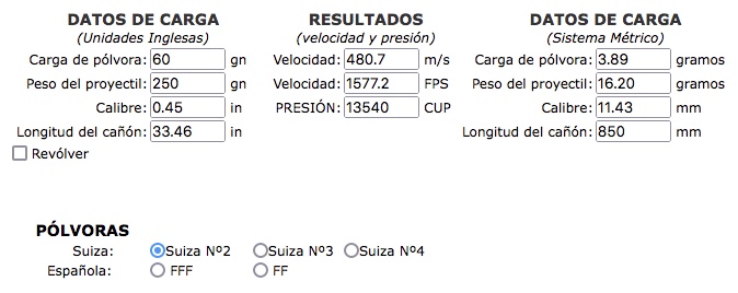

KUSTOM escribió:Aupa YeoMan, también tengo un kentucky del 45, con llaves de pistón y chispa, con esta última tumbé una cochina, pero a 10 m y con sabot, también entran cruzados si pasas de 40 m, así que lo pondré apunto con estas de plomo, sobre todo por seguir siendo lo más tradicional posible. Saludos.
He probado hoy en el campo de tiro con el kentucky .45 tanto maxibala 290 como 250 gr las equilibra bien y entran rectas.
5 primeras maxi balas 290/70gr se van a la izquierda y da mucha patada la culata.
3 maxi balas 290/60 grs. van más al centro y menos patada.
3 maxi balas 250/60 grs. dos nueves y un seis, creo que es la combinación perfecta, el tiro es más agradable.
No he tirado más, que los fulminantes escasean.
maxi balas de 250 grs me quedan 2 :(
hbasajaun muy bueno el pedersoli.

Aupa YeoMan, por los datos que pones, 250-60, tienes un proyectil que va a 449,00 m/s, que no está nada mal, aunque los entendidos dicen que a partir de los 400 m/s es cuando se empieza a correr riesgo de emplome del cañón, pero con los pocos tiros que hacemos a la caza, dudo que pase. Un saludo.

En el programa de 13bolas me sale 480 m/s y no 450 m/s, kustom ¿te parece mucho?

Aupa, el riesgo de ir pasado ya sabes que puede generar que no coja o coja poca estría, para ser del 45, yo le bajaría un pelín, yo le saco a 405 m/s.

Yo ultimamente miro mucho ese programa,y le baje carga y peso de bala para reduicir velocidad y los resultados fueron muy buenos ,estoy en 400 y pico de velocidad y la ultima gama que caze la pase entera,cuando vqyamos a por bufalos ya le metere mas chicha pero a esas velocidades poco retroceso ,menos polvora gastada y el trabajo echo
