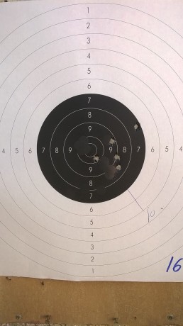

Para rematar la tarde y aunque como he comentado la luz estaba siendo cada vez más crítica, he sacado a pasear al HAWKEN (hay que machacarse para Granada
No me he preocupado de corregir y la cosa ha ido bien hasta los últimos cuatro disparos que se han buscado otro punto de agrupación distinto a los nueve primeros.
Puede haber sido problema de luz, pero en cualquier caso es evidente que el fusil se sigue comportando aunque me ha tocado desatascar la chimenea dos veces (problema recurrente del uso de la suiza del 3)

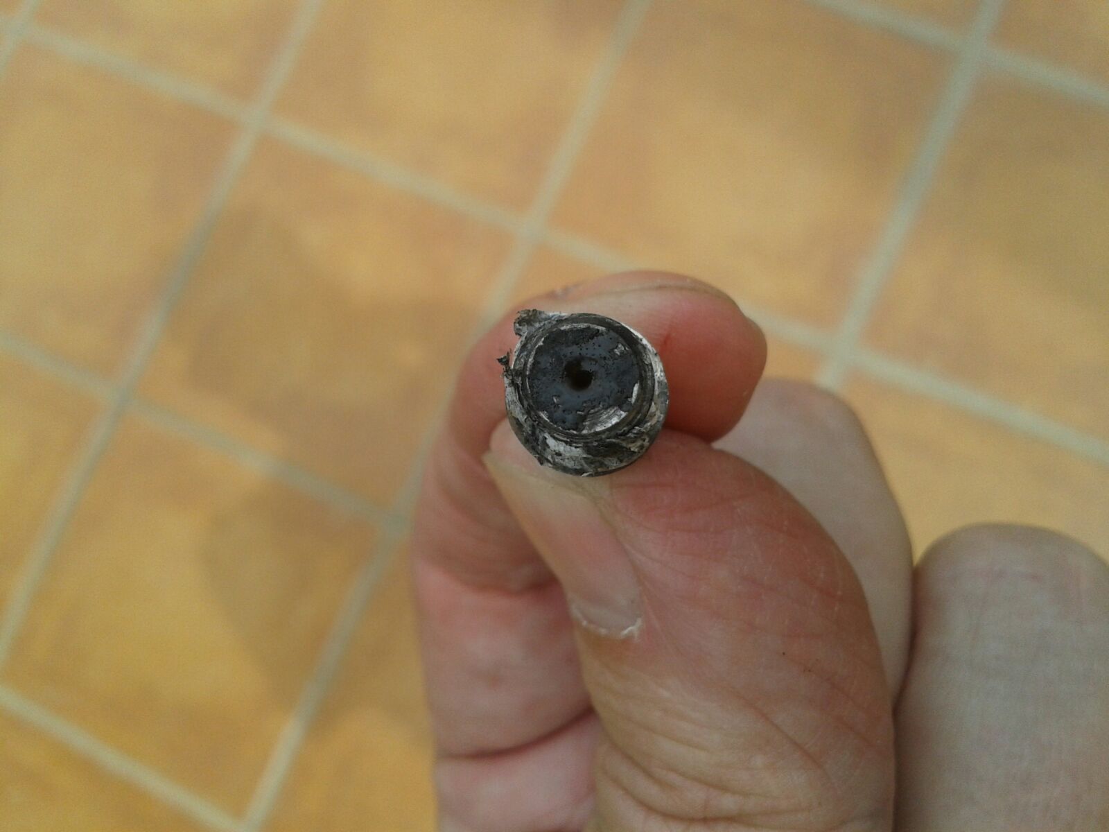

Por que se te atasca la chimenea con Suiza número 3?.

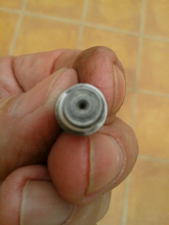

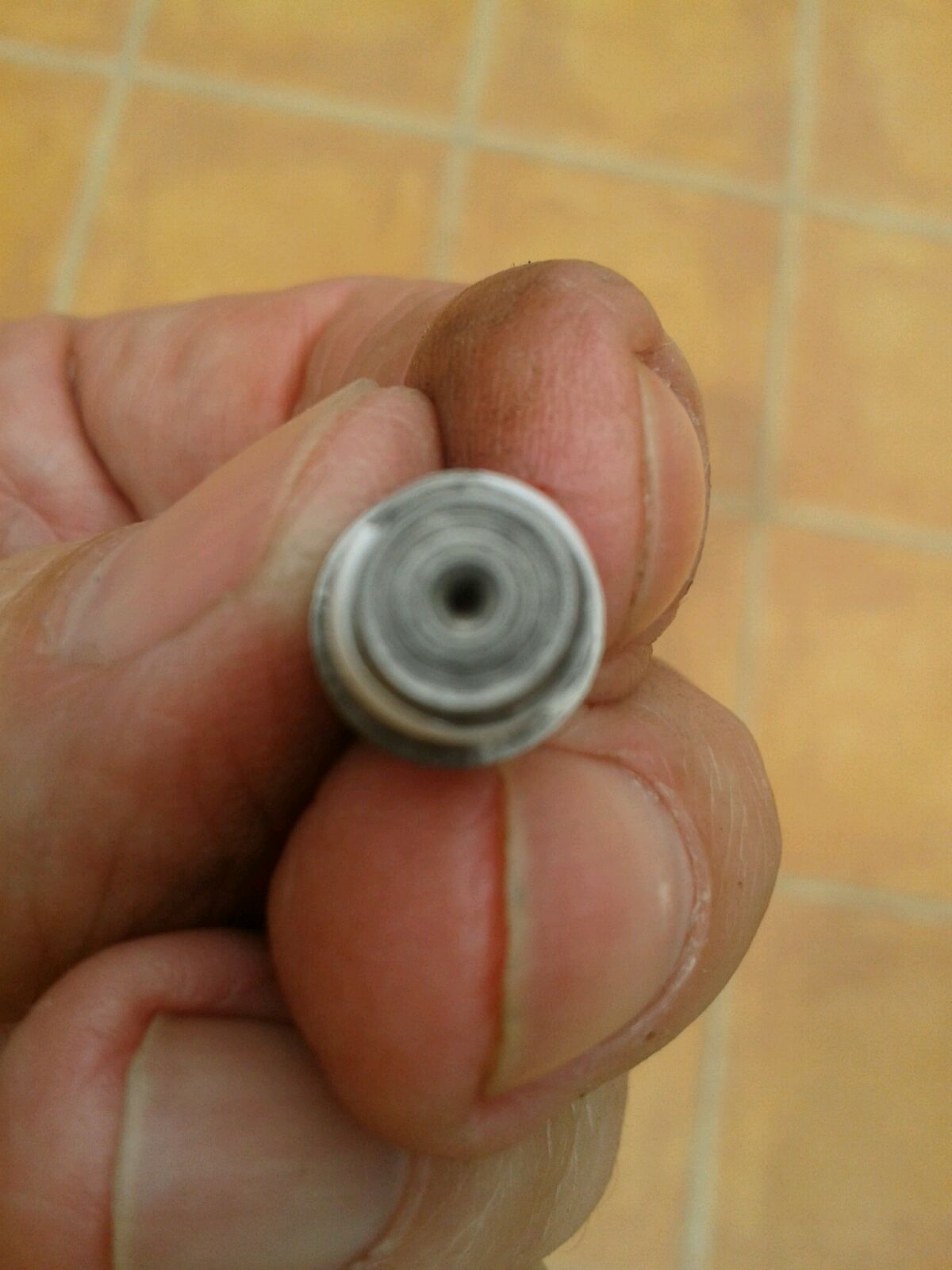

Pues esa pólvora tiene la mala costumbre de formar una especie de costra en el extremo de la chimenea que va cerrando el orificio de fuego lo que me obliga a comprobar en cada disparo (soplando el cañón) como va el asunto y cuando veo que el humo sale con dificultad le paso una herramienta que me he fabricado con una broca del 0.7 y con suavidad voy recuperando el agujero sin forzar. no vaya a ser que se parta la herramienta y me obligue a cambiar la chimenea en medio de la tirada con la consiguiente pérdida de tiempo y consiguientes nervios.
Esto no me ocurre con el Mauser con el que también uso Suiza del 3, seguramente porque el orificio de la chimenea es de 1 mm y pistón de cuatro alas que indudablemente es mas potente, con lo que no llega a obstruirse a lo largo de los 13 disparos. Cuando desmonto la chimenea lo cierto es que esa costra está presente en la chimenea pero sin llegar a obstruir el orificio como ya he comentado.

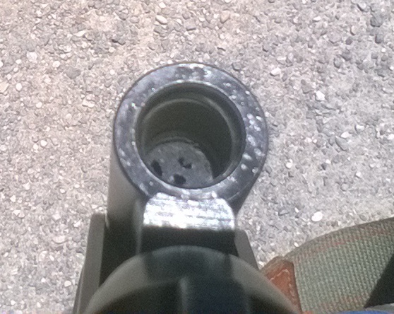

El miercoles estuve de nuevo en Elda dando caña al Hawken y esta vez el tiro comenzó centrado y poco a poco fue bajando hasta que me decidí a tocar el alza y volví al diez.
El caso es que hay que vigilar esta tendencia que podría estar relacionada con el problema mencionado de la cascarilla que se me forma en la chimenea (las fotos son esclarecedoras), de hecho se me cerró el orificio de fuego ya en el cuarto disparo y lo volvió a hacer en el decimo primero. En ambos casos detecté el problema al soplar y ver que apenas salía humo por la chimenea por lo que le metí la broca y solventé el problema sin sufrir retardos ni por supuesto fallos en el disparo.
Pregunto a los veteranos, ¿esta tendencia a ir bajando poco a poco podría estar relacionada con la acumulación de la misma cascarilla que se me forma en la chimenea en el resto de la recámara?
Lo curioso es que este problema solo lo tengo con la Suiza del 3, pero es que con ella el bicho agrupa de cine y prefiero seguir con el problema que andar probando otras combinaciones de carga teniendo en cuenta que ya queda poco tiempo para el campeonato de España.
También tiré con el Mauser, y no pongo la foto porque fue un desparrame importante. Curiosamente solo tuve tres dieces que fueron hechos con los pepinos que me sobraron de Logroño y el resto se repartió por todo lo negro. La verdad es que los proyectiles no eran precisamente los mejores que pueden hacerse y tengo que plantearme el desdeñarlos aunque me duela hacerlo con lo que cuesta hacer los pepinos minié. Pero lo cierto es que usando proyectiles irregulares no se sabe si los tiros irregulares son debidos a ellos o al tirador, con lo que el entrenamiento no sirve más que para quemar pólvora. Un día de estos me pongo ha hacer proyectiles porque de los buenos solo me quedan los justos para Granada y quisiera entrenar antes con pepinos perfectos.
Juan
Juan

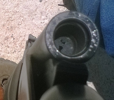

En el in -line cuando sacas el culatin para limpiar si miras al interior del cañon ves que la final del culatin se ha formado una costra que en parte queda en pie pues no la arratras del todo al sacarlo. El piston del 209 que usan es potente y muy pocas veces da fallos a pesar de ello.
SALUDOS
SALUDOS

No hay ningún problema en cambiarla, lo que pasa es que se pierde más tiempo que si simplemente se pasa la broca para abrirla. Lo importante es que el problema se detecte antes de tumbarse y que el fusil no dispare, si después de cada disparo se sopla para ver como sale el humo por la chimenea, se detecta rápidamente como va disminuyendo el caudal y se mete la broca y a correr.
No obstante yo siempre llevo dos chimeneas limpias y con el teflón puesto por si tengo que cambiarla (la broca se puede partir y entonces si que se te pone cara de haba)

¿Con todas las pólvoras, o solo con la Suiza del 3 como me pasa a mi?
Juan
