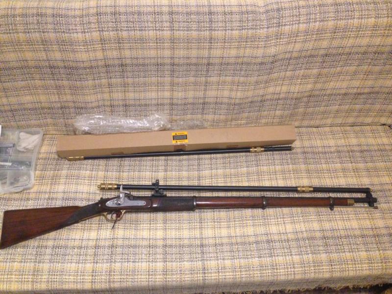

ENFIELD WITHWORTH .451 ESTRIADO HEXAGONAL, DISPARA UN PROYECTIL DE 550 GRAIN
Bajará un guarro?

Seguro,menudo pepinazo :sniper
