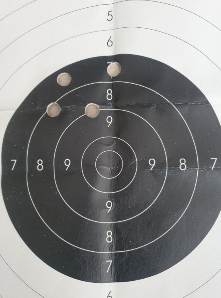

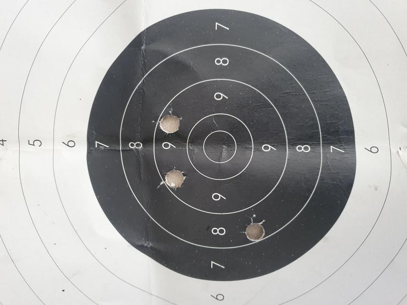

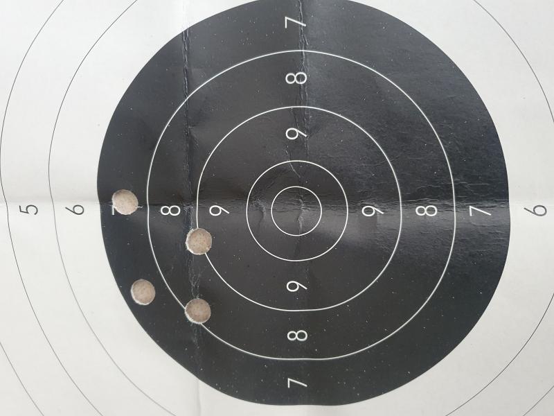

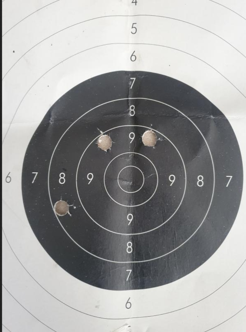

Cambie de balas,ultimamente con las de 500 grains y 90 grais de suiza ,pasaba las ciervas como mantequilla,y ademas tenia que importar las balas desde eeuu,asi que hice un pedido a 13 bolas de la maxibala del calibre 50 engrasadas.
Estas pesan 370 grains y usando la calculadora de 13 bolas he bajado la carga a 65 grains ,supestamente segun eso me da una velocidad de 426 m/s.
Menos es mas ,o eso dicen ,menos culatazo y espero que espanda y no pase tanto los bichps,la semana que viene ire a cazar a ver que tal? De momento las sensaciones hoy en el campo de tiro muy buenas,4 disparos a 50 apumtando a la base del negro
Y 3 a 100 metros apuntando a la base del negro

Incluso con menos carga agruparás mejor. La maxi del 50 de 370 grains expande muy bien y es muy letal. Prueba con 50 grains, engrasándola con crema Nivea y usa 30 grains de sémola de trigo duro como taco. Cuando a 50 metros entren los 13 tiros en el 9 y 10 de la diana, esa es la carga ideal. Con paso rápido no hace falta mucha carga para que agrupe cogiendo velocidad. Demasiada carga de pólvora hace que la bala emplome el cañón. Y la maxibala se funde con plomo puro, como las bolas. Saludos y un abrazo.

Oído cocina, ya contaré, gracias

Enderezando.....teeeer...
Buena tirada.
