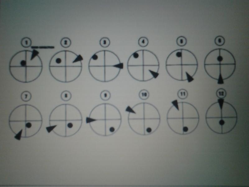

Posiblemente no diga nada nuevo, pero ahí va mi aporte.
En el cuadro que adjunto se representa el efecto del viento sobre el punto de impacto del proyectil. La dirección del viento la señala el triángulo respresentada en esfera de un reloj y el punto representa el impacto en la diana.
Todo ello para un arma con el estriado a derechas.

Todo aporte es bueno, gracias Marroyol .
