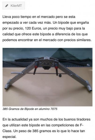

Lo del bípode depende del presupuesto, expectativas y necesidades de cada cual, como todo en la vida.
Los que te han aconsejado los compañeros, de regulación en altura por tornillo trasversal y no joystick, tienen una buena relación calidad/precio.
Por si te sirve de referencia añadida a lo que ya te han dicho:

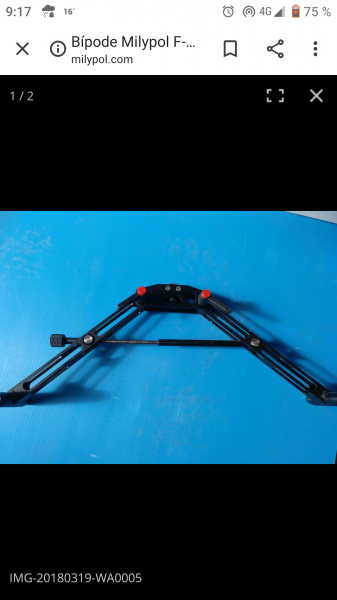

He visto los bípodes ligeros y los milypol.
Mi idea es no gastarme mas de 150€ en el bípode.
Todos los bípodes esos vienen con los railes o guías para acoplarlos a las carabinas o se compran a parte?

Re: Consejos para Mini F-Class
Por eso te puse yo ese tipo de bípode ligero, porque hablabas de algo para empezar. Claro que en el mercado hay muchos más, en los últimos años la oferta ha crecido bastante. Yo con uno como el de la foto gané el primer Autonómico en La Rioja de Open, la primera liga que hubo de Mini F-Class, tiradas sociales.... Luego con los años me compré otro mejor, el Fito Fusión, no se si todavía se fabricará.
Respecto al acople para el bípode mi Anschutz 54 ya venía con la guía correspondiente para fijarlo, pero me consta que el que me la vendió lo tuvo que fabricar ex profeso.

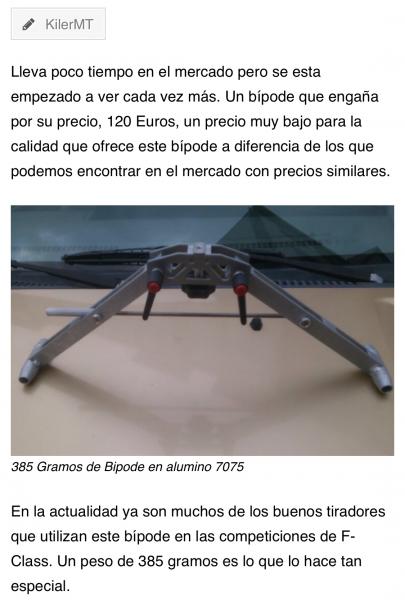

Glimmer escribió:Más fotos:
Ese de aluminio junto con el Joypod son los mas usados en la Fclass. De hecho ese de la foto es el mio , q está encima de mi Suzuki Jimny.
A mí son los dos modelos que más me gustan. De no existir el Seb con joystick, hubiera comprado uno como el tuyo de tornillo trasversal .
Melandru escribió:Glimmer escribió:Más fotos:
