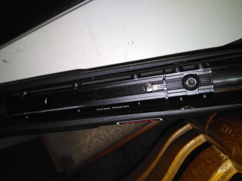

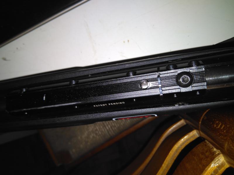

Hola compañeros yo la tengo y si salió en el catálogo de gamo , daban una potencia , según catálogo ,de 28 julios tiene bastante retroceso , está arrancando en la regleta del visor , en la parte de atrás tiene un agujero donde entran un embolo del visor para que no se mueva, la mía es 5,5 y está machacando el agujero hacia atrás y tiene muy pocos disparos , le aprieto los tornillos al máximo y aún así si quito el visor se ve que se va escapando
Cristiandhm escribió:Hola chicos compre la gano black fusión en octubre de 2015 y la verdad que estoi mui contento con la carabina con respecto a los problemas que han tenido por aquí con lo del plástico rojo amo no se me mueve nada y curiosamente mi carabina venía con el gatillo Cat en vez del sat algo curioso le puse una mira gamo 4-12x44 con una montura monopieza hawke y va de lujo la tengo en calibre 4.5 y es bastante precisa sí que es verdad que tiene bastante plástico pero llevo tres años con ella y abre pegado 3.000 tiros y sigue impoluta y tiene bastante fuerza la verdad que estoi satisfecho un saludo

Mensajepor abraxas720 » 31 Ago 2018 22:30
No se ve muy bien la foto pero espero que valga ahora estoy muy contento con ella de las que tengo para mí es la mejor con diferencia , una cosilla si se nota en disparos a 50 m o más la velocidad es bastante más lenta , tiro con la gamo máxima de 4,5 y con esta y se nota unos 2 o 3 segundos de diferencia en el impacto
