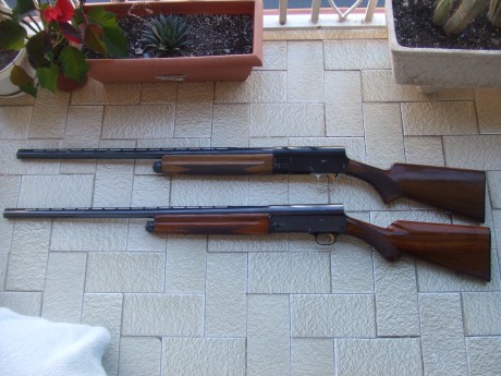

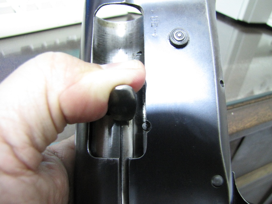

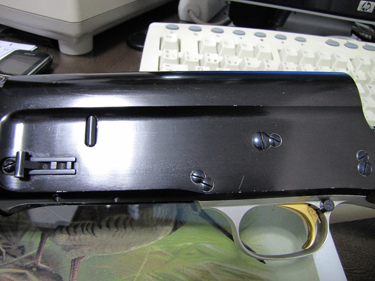

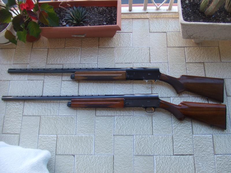

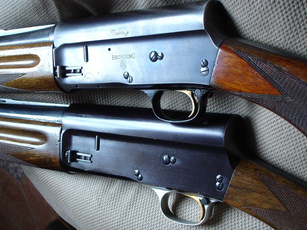

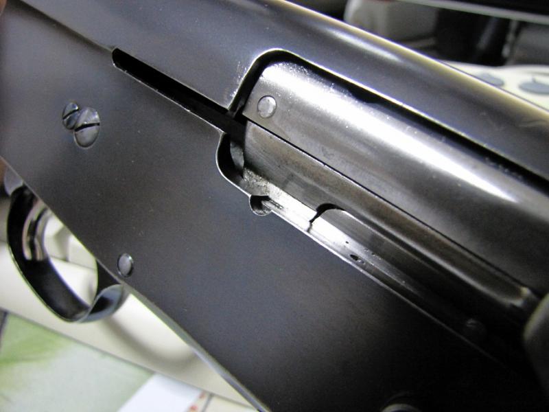

Yo tengo dos, y no creo que me entierren con una de ellas como al Kaiser con su Mauser, pero casi.Por cierto, que la del 12 es una de aquellas que llamábamos "Pluma", con el armazón de aleación. No todo el mundo sabe donde coño se hicieron estas últimas, porque en los nºs de serie no aparecen.Es decir, Browning no da datos coincidentes en los numeros de serie. Fijaros en las fotos. La A5 del 20 es la Ligth Twenty, y no problem.

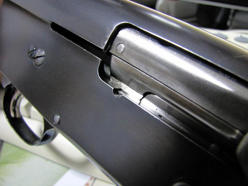

La del 12, NO TIENE la escotadura para sacar el pasador que libera el conjunto de cierre, sacándole por el agujerito del centro del lado izquierdo del armazón, con un botador.
A ver, expertos, ¿ Sabéis donde se fabricaron estas "SuperAllegés"?. Los cañones son belgas, estandar de 2 3/4., pero como digo , los números de serie no concuerdan con nada conocido.Superficie del armazón negra, LISA.
Porque se hicieron también con la superficie del armazón aligerado "Coarrugado", como es el caso de la del padre de nuestro compañero.
¿Alguien sabe donde se hicieron estas ?
Dicen que en Germany......¿?.
Tengo todos los datos que podais imaginar, soy devoto de la Secta Browning, pero este objeto de culto, no sabemos datarle.
Y que conste que he tenido en las manos la Remington 11, la copia Filipina, la rusa y su puta madre.
Espero vuestra sabiduría, porque tras muchos años de uso, sigo sin que nadie me aclare el tema.

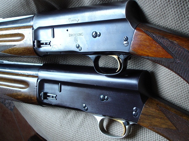

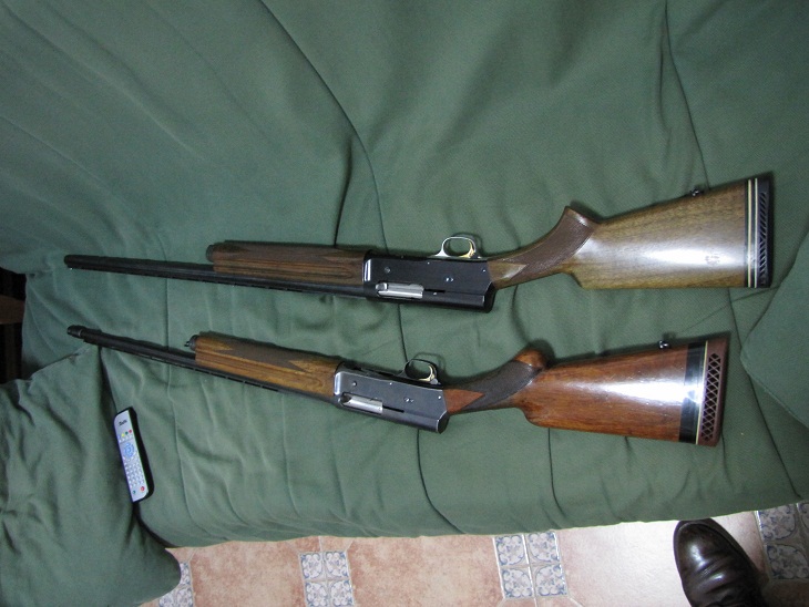

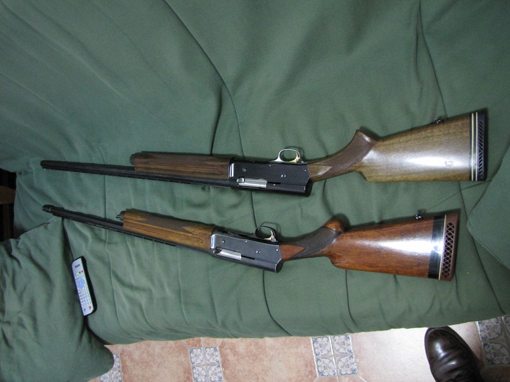

Otra vista de las A5.
Como sabéis, los choques son distintos de la italianas y americanas (Y españolas, con el sistema de estrellas como Francia e Italia).
* Full
*- Improved Modified
** Modified
**- Improved Cylinder
**$ Skeet
*** Cylinder Bore
O sea (Usea se) que tres estrellas es Cilindrico, no como nosotros.
Y *- (una estrella/Barra), dos estrellas, es decir 3/4 de Choque.
Anda, bonitos, a ver si me decis donde se hizo la del 12, SuperAllegé, y porqué sus numeros de serie no tienen nada que ver con lo publicado por FN o Browning America.
Gracias.

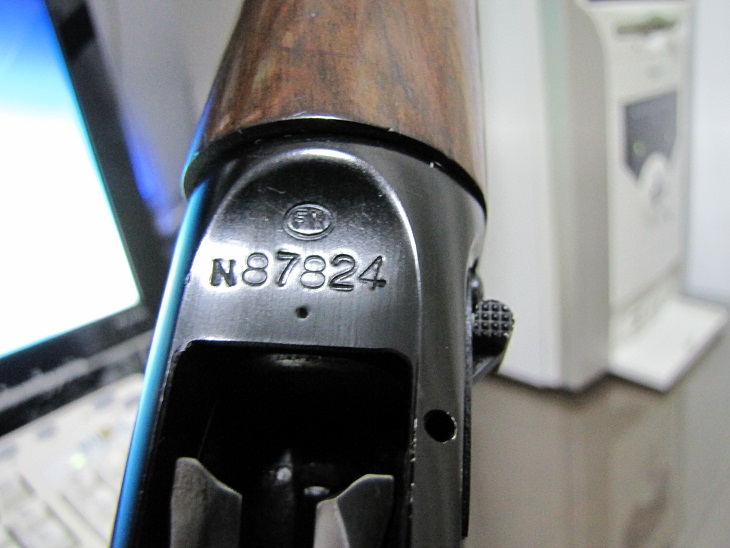

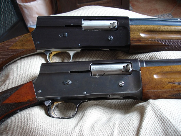

Es decir, que si entiendo lo que decís,la "pluma" era la de armazón ligero Rugoso, y la SuperAllegé, la lisa que tengo yo.
Y que las montaron en Portugal y distribuyeron desde Herstal.
Entonces ¿Porqué no concuerdan los numeros de serie con el sistema Browning empleado desde 1976?
Yo he tenido en la mano la Savage y la Remington11, y la Japonesa "K", que creía era Filipina, pero lo que no entiendo es lo de los números.Escopetas posteriores como la Browning A500 ¿Las hicieron también en Portugal?.
Incluso, me regalan una Browning 2000, de carga lateral por la izquierda del armazón. Como dice nuestro compañero, que desgracia la nuestra, no poder tener mas que el cupo.
Bueno, espero vuestra ayuda, no lo tengo claro.

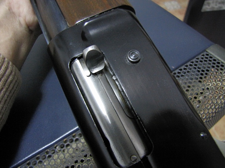

Nemesianus, vamos por partes, el modelo pluma (rugoso) está montado en Portugal, pero el material en su totalidad esta producido en Herstal, en Portugal solo la ensamblaban, le ponían el numero y las enviaban a Bélgica para su posterior distribución (mundial) o como es el caso de España las enviaban directamente a su distribuidor autorizado, eso vale para todos los modelos de FN, A-500, A-500-R y A-500-G y otros que han venido después, B-80,GOLD, etc
El modelo B-2000 esta producido exclusivamente en Herstal, este modelo fue la primera gran apuesta por parte de FN en las saut de gases y su calidad de materiales es OK, ya que el modelo A-500-G que realmente fue la primera era una adaptación del modelo inercial ( recorrido corto del cañón )A-500 y A-500-R.
El modelo superligero, el tuyo del 12, esta producido en Herstal hasta 1975 que se paso la producción a B.O.Miroku, Japón.
Yo tengo este modelo y según me comento mi armero de toda la vida (Andreu, 93 años) estas venían directamente de Herstal y se pedían directamente a fabrica eran bastante más caras, el, las recomendaba a personas que pudieran hacer ese desembolso extra y de hecho aun tiene una suya que me enseño, estas, están distribuidas por todo el mundo, pero donde tuvieron mucho éxito fue en Europa ya que en USA el modelo Ligth Twelve siguió siendo la estrella y estos dos modelos (superligero y pluma) no cuajaron.
En cuanto al nº del arma, necesito como mínimo los 4 primeros de tu arma y si lleva alguna letra y su posición en relación a este ya que poseo unos listados antiguos, superiores a los de la página que comentas, con esa información tratare de saber el año de su fabricación aunque no te lo puedo asegurar.
El hecho de que se vendieran por millones y que su producción durada un tantísimos años, dificulta este concepto, pues en un siglo pasan muchas cosas.
En cuanto a su desmontaje total, yo no lo recomiendo, ya que el arma esta concebida para visitar un armero, para ello, es compleja y difícil, yo lo he hecho en dos ocasiones y dije que nunca más, mirete el video que puse y el manual del armero que es el que yo utilicé, eso si esta en ingles y además bastante técnico, hay un video que vi una vez que era muy bueno al respecto pero que no lo he conseguido encontrar más, volveré a buscarlo, de todos modos yo no te recomiendo que la desmontes tu éxito dependerá de tu habilidad nanual.
Saludos. Josep
Saludos. Josep

Detalle del modo de sacar el conjunto de cierre en la normal, Twenty.
Cuando , después de desmontar la culata , el conjunto de disparo y el carrier elevador, y quitar el muelle recuperador del cierre, llevas hacia atrás éste hasta la coincidencia del pasador con la escotadura semicircular "et voilá", sale con el botador por la izquierda, por el "Bujerito" ad hoc.Y luego, todo ya por delante, sacando el percutor y lo demás.
eso lo hace Josep Serra, con la mano izquierda y a oscuras.....
No es de fácil como en una Beretta, pero es que, y que me perdonen, no es lo mismo un Ramón Casas o un Fortuny, que una pintada como el Gernika.
No se puede entender igual un Frederick Remington que una parida de Tapiés, coño.
No es lo mismo el Órgano de Montserrat, que la flauta de mi nieto, y ya ves si le quiero.
Pero como verás, la S.Allegé carece de escotadura y de "bujerito". Y ahí entra el Hermano JOSEP, con "El SENI", para enseñar al Nemesianus, ávido de ampliar sus conocimientos sobre las obras maestras del ingenio del inimitable Mormón......

Si te fijas en las culatas, nos las cortaban de chicos, y en Madrid había un armero que te ponía el prolongador de culata cuando crecías, de nylon negro. Si hubiera sido ahora, no la corto ni de coña, pero entonces, ( Oh tempora, oh mores), como eramos auténticos ametralladores (Los cinco seguidos, tirando con los cimbeles a las torcaces, los sacudías no una sino veinte veces),al niño tenía que irle la "Browis", como un guante. Fijate como está el pavón, y ya te digo.Se hizo un huevo en la punta del cañón hace treinta y cinco años, y le corté, dejandola cilindrica. Sucedió por disparar unas balas Remington slug. Luego, hace diez o doce años, le puse los chokes Breda exteriores, no encuentras un cañón del 20 ni de casualidad.España sí es diferente.
Bueno, ahí va el nº de la S.Ligera, que nunca conseguí descifrar, y que tú me vas iluminando......
Por cierto, Josep, un experten como tú tiene que ver los marcajes de una Pluma muy rara, en cuyo guardamonte blanco de aleación pone "Akah"....Pa mí que pa ti lo mesmo no es tan raro.....
Un abrazo muy fuerte,la perra os la he puesto porque los bracos alemanes son mi debilidad desde que tengo memoria.
Molt be, Josep.
Molt be, Josep.

Disculpa el cisco de fotos desordenadas, yo mismo me estoy sorprendiendo de que sea capaz de reducirlas, y mandarlas. Ordenarlas ya es harina de otro costal.

- josepsierra
- .300 Win Mag
- Mensajes: 2429
- Registrado: 28 Oct 2011 17:01
Re: BROWNING el armero del mundo
Nemesianus, primero me voy a centrar en identificarla y dejaremos lo del cierre para luego, porque la verdad no tengo ganas de desmontarla, haber si encuentro algo en la red que nos pueda aclarar el tema, me refiero a un video que seria lo suyo.
Identificar una superligera es muy, muy difícil pues a la dificultad de que entraron muy pocas y la mayoria de forma "paralela" no por el distribuidor oficial, se junta el hecho que en la pagina americana no vienen ya que allí solo fueron testimoniales.
Hay algo muy importante que la gente no sabe y que yo no lo he contado, la fabricación de la auto-5 ceso para todo el mundo en Herstal en 1975 a excepción de los mercados de Bélgica y Francia para los cuales se mantuvo hasta 1982 con los modelos Allégé y super allégé y se vendieron hasta 1988.
En la página oficial de FN esta circunstancia no se menciona, pero es muy relevante para nosotros ya que muchas super Allégé entraron de estos dos países y ahí empieza el lio, jajaja.
Es por ello que la numeración va diferente, estoy convencido que tu S.Allégé entro de Francia, para datarla con total seguridad necesito.
Peso, si es de 2.9 kg, es SL , si es de 3.050 kg es L, según los franceses claro.
Marcas y números de los cañones, con esas referencias ya es nuestra, jajaja.
¡Ha! El color de la madera también es importante pon una imagen que se aprecie bien, estoy como una cabra, jajaja.
Un abrazo .Josep
Un abrazo .Josep
