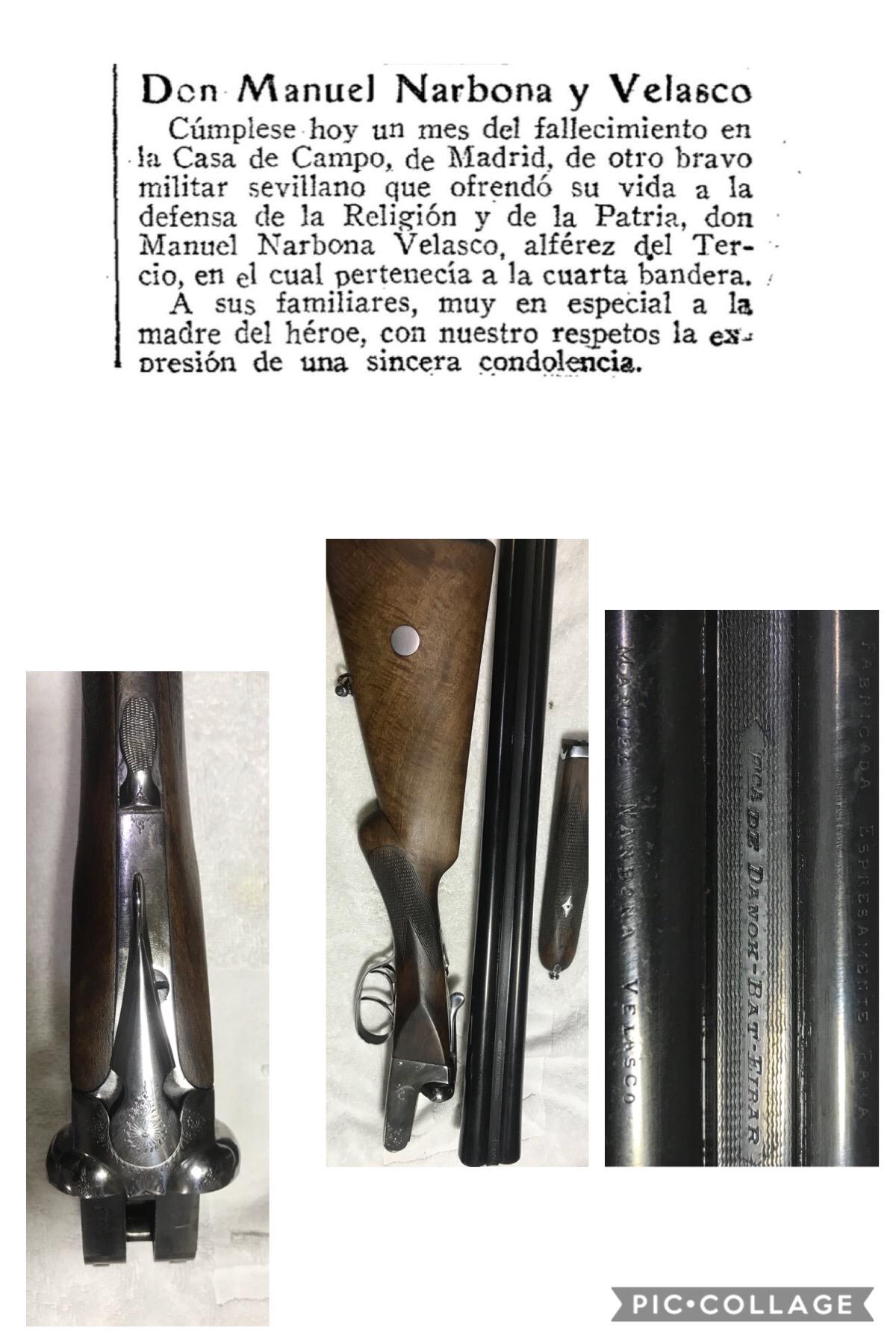

Armeria Alje en tenerife, San Juan de la Rambla. Para mi la mejor armeria de Canarias, es muy pequeñita pero al frente de la tienda hay un armero, y de eso ya no queda nada, el dueño no es un vendedor de armas, es un artesano. Hace poco un conpañero heredó una escopeta de un oficial nacional de la guerra civil caido en ciudad universitaria, de la cual se desconocía origen y demás, el maestro armero tiro del hilo, y la restauro...me gustaria que la vierais ahora... un 10 para Alje.

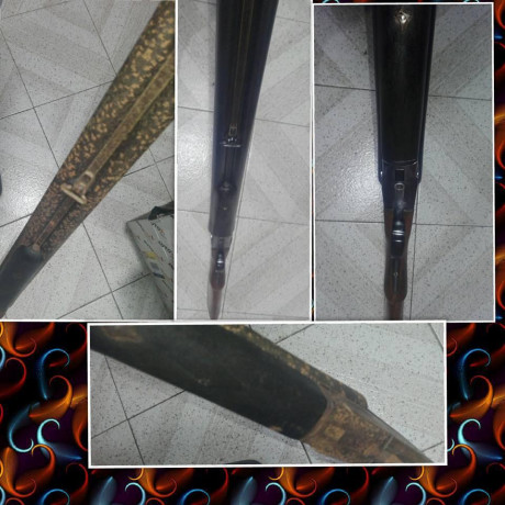

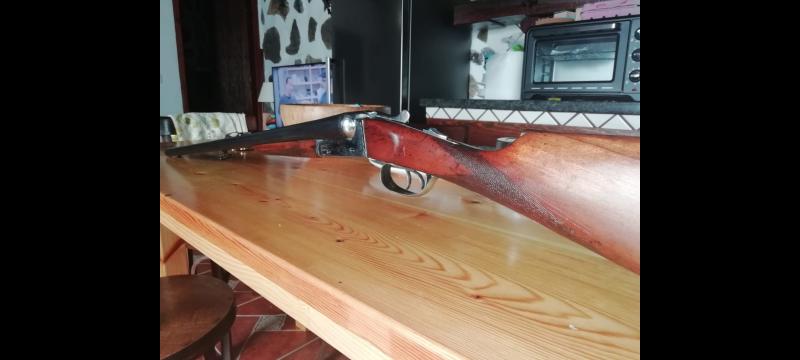

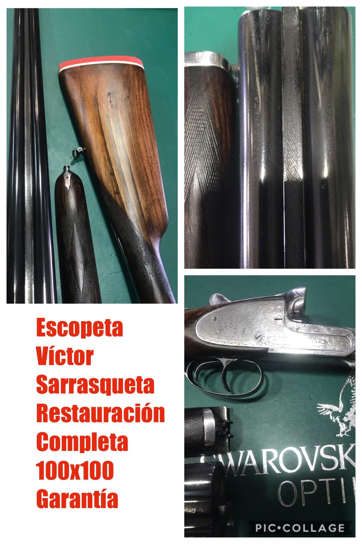

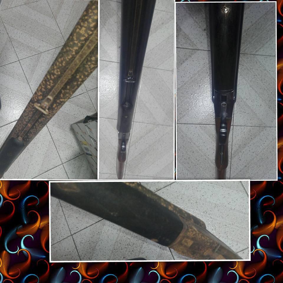

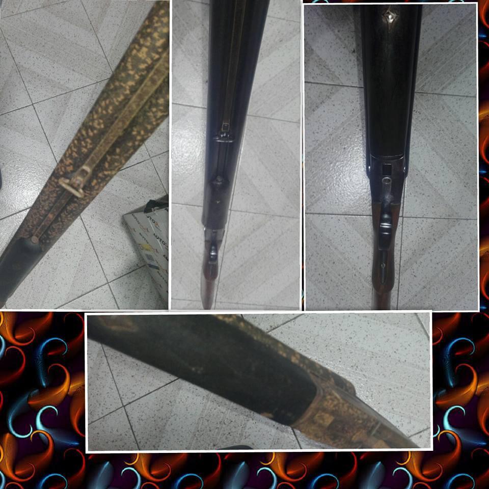

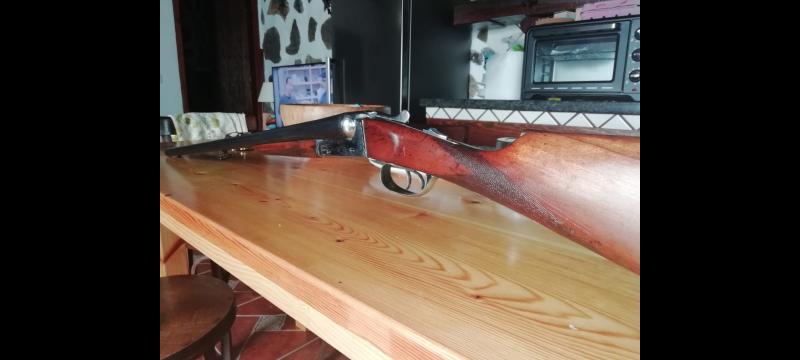

Hola compañero, te adjunto varias imágenes de antes y después, y una de mi Víctor sarasqueta terminada. La Víctor era un hierro de obra, oxidada, reventada vamos... y ahora me la llevo hasta a recorridos de caza jeje, un saludo!!

:shock:
Muy buen trabajo :apla:

Ha quedado preciosa. Una pregunta, a ver si puede ser contestada. Por cuánto te salió la reparación?

La verdad es que si, ambas escopetas han quedado increibles, Alejandro es un gran armero.

compañero si no recuerdo mal 120 euros, un saludo!!

Hola compañero por supuesto, se lijo el barniz se restauro la madera y se le dio linaza, se trato el óxido, se eliminó y se pavonó el metal, limpiando y tratando la báscula y pletinas, a la mia se le cambiaron los muelles del seguro, y sé que desmonto, limpió y montó el disparador. Por ultimo ajustó la escopeta, ahora parece nueva de lo justa que va, aunque con las cajas de tiros parece que se ha ido suavizando.
Debería ser Alejandro quien lo diga porque seguro que me dejo muchas cosas.

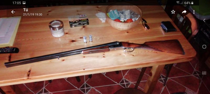

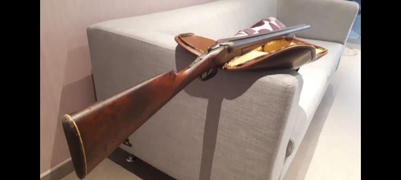

Para comparar os mando unas fotos de una escopeta sencilla ILJA que fue la primera en restaurar, pertencia a un familiar que me la regaló y yo a su vez se la regalé a mi mejor amigo cuando aprobo el curso de sargento.
