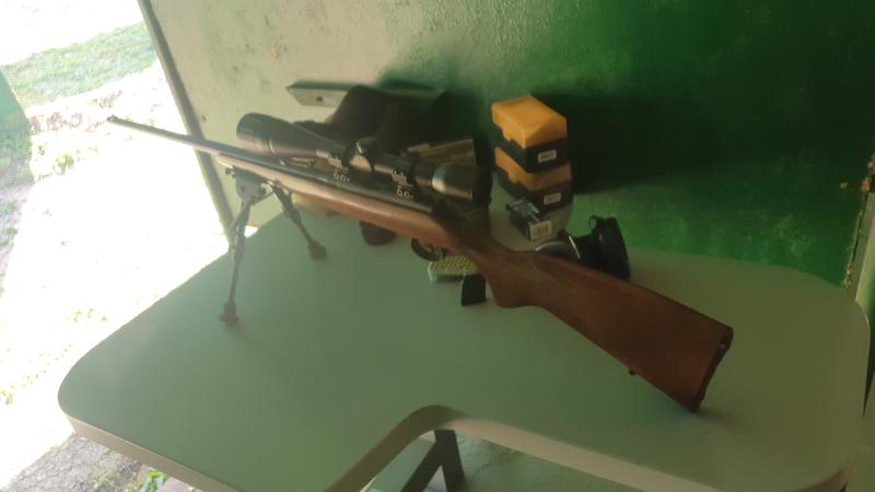

JJLozano escribió:Como dije, hoy he estado tirando.
Mi equipo: CZ 513 Farmer, visor Bushnell Legend 5-15×40, retícula Mil-dot, bípode Tru-Glo tipo Harris.
Munición, la que tenían hoy en el campo, Federal 40gn.
He tirado a un blanco oficial F-Class R 50m.
Apoyado en la mesa, con el visor a 15 aumentos.
He hecho 3 disparos a cada diana, excepto uno al test, y otro que he hecho solo dos; una fila, con saquete, una segunda fila, sin saquete.
Mis conclusiones: soy igual de malo con saquete que sin él; es muchísimo más difícil mantener la cruz en el objetivo sin saquete; tengo que entrenar mucho aún, me muevo demasiado.
Mala costumbre a erradicar: me he incorporado y vuelto a encarar en cada disparo.
Adjunto foto de la diana.
Y foto del equipo.

Vale. Eso va a mejorar desde la próxima vez. Vamos a ver:
1.- Me imagino que has tirado con el equipo tal y como se ve en la foto. Observo que el bípode toca directamente con las patas en la mesa. Ponle cualquier tela plegada varias veces bajo cada pata. Por ejemplo, un trapo de cocina partido en dos y doblado tres veces es suficiente. Yo uso retales de mangas de sudadera.
2.- No cojas el pistolete de la carabina como si fuera la empuñadura de una pistola. Sólo haz un leve gancho con los dedos corazón, anular y meñique sin apretar y no rodees el pistolete con el pulgar. Déjalo a la derecha del cerrojo, tras su brazo, recto y sin presión contra la madera. No necesitas controlar el retroceso porque no hay.
3.- No te apoyes la cantonera en el hombro. Planta la palma de la mano donde iría la cantonera y descansa el "dedo" de la cantonera (el pico de abajo) en la horquilla del pulgar y el índice pero sin tocarte el cuerpo.
El 2 y el 3 se basan en que cuanto menos estemos en contacto con la carabina menos influimos en su estabilidad. Nada que ver con cuando tiramos con chaqueta, guante, correa, etc. Es otra película.
Ah, asumo que instalas el bípode con las patas hacia delante, paralelas al cañón.
JW.
From my cold, dead hands !!
JW.
Apuntado todo.
Lo de calzar las patas del bípode, ¿qué beneficio produce?.
Mal comparao, es como apoyarlo en una esterilla de tiro, ¿no?
En lo del agarre y apoyo, veo que no iba desencaminado.
Sí que envuelvo el pistolete con el pulgar, pero intento no agarrar fuerte, y usar la primera falange para tirar del gatillo.
El apoyo lo he hecho con el puño cerrado debajo de la culata, que, visto lo visto, es menos efectivo que lo que me dices.
En cuanto al bípode, lo tengo montado que se pliega hacia delante.
