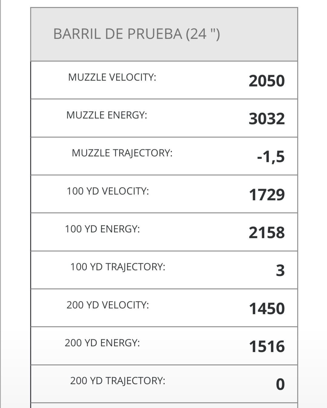

BAC escribió:Buenas tardes, me gustan los palanqueros, y tuve un Marlin 1895 GBL que tuve que vender por determinadas circunstancias, pero ahora que han cambiado me gustaría comprar otro en ese calibre. Pensaba ponerle un visor Leupold VX Freedom Scout 1.5-4x28, quería vuestra opinión sobre ese calibre y visor para tiros de no más de 100 metros.
Os agradezco de antemano vuestras aportaciones, un cordial saludo a todos.
Si te refieres al 45-70 t dire que a 100 mtrs es super efectivo y a muchos mas. El visor, con esos aumentos es suficiente, t adjunto tabla de la municion hornady 325 grains lever revolution ftx.
Hola, me gustaria que compartieramos las experiencias, en armas, calibres y municion, referido siempre 70
si vis pacen parabellun
Quebracho
Mensajes: 1228
Registrado: 01 Sep 2013 20:25
Re: Para los incodicionales de los tiros a corta distancia
Mensajepor Quebracho » 06 Sep 2020 10:28
Calibrazo....el problema es que esa velocidad y energía no se la sacas a un palanquero ni con viento a favor!! :mrgreen:

62 cm de cañón un palanquero?? Algún custom??

Pueden hacer las pruebas con un monotiro
JohnWoolf
Mensajes: 10304
Registrado: 31 Dic 2006 07:01
Mensajepor JohnWoolf » 06 Sep 2020 17:10
Normalmente las pruebas las hacen con un cañón universal y máquina fija.
Dicho lo cual, no olvidemos que el 45-70 tiene tres niveles de potencia, y casi con toda seguridad éste no es el te llega al mostrador.

Y luego Hornady que a veces pecan de mentirosillos, más que los demás.

JohnWoolf escribió:Normalmente las pruebas las hacen con un cañón universal y máquina fija.
JW.
Esa es la balistica ke pone tambien en la caja ke me venden, dicho lo cual, claro ke las marcas te venden la moto de la guerra civil con el faro encendido. Pero lo hacen con todos los calibres. No obstante llos 56cms de mi 1895 creo ke anima a suficiente velocidad los supositorios del 45,porke mueren ke da gusto.

Correcto. Yo creo que mentimos hasta los recargadores.
La virtud que tienen los calibres gordos y lentos, ya lo hemos dicho muchas veces, es el momento, más que la energía. Por eso el 45-70 nivel 1, el 35 Remington, el 32 Winchester, el Whelen con bala de 250, el .444 con 280 creo que es, matan, y mucho. Recordemos que 45-70 es la abreviación de 45-70-405, siendo 405 los grains de plomo de la munición original. Incluso se hizo una munición más blanda para la caballería porque lo permitía la tercerola.
Pero no creamos que por ser munición "lenta" es sólo para distancias cortas. Yo he estado en Sandy Hook, la playa de New Jersey donde se hicieron las pruebas del 45-70 (no confundir con el "colegio" Sandy Hook de la "matanza"), y me he quedado alucinado con la distancia. Trayectoria arqueada, claro. Ejemplo claro de fuego curvo.
