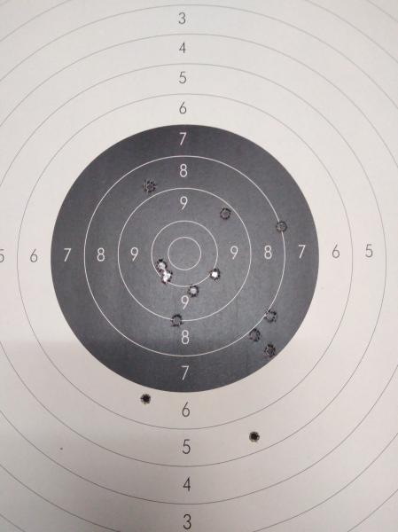

Hola, la espera ha sido larga pero hoy al fin he podido hacer las pruebas de las cargas reducidas que tenia pendientes de probar y de las cuales os paso los datos por si pueden servir de orientación para otros compañeros.
Rifle: Tikka T3x CTR
Calibre : 308W
Cañón : 51 cm
Twist: 1:11
Con punta H&N 125 gr HS HP y 12 grains de CSB 1M
LTC: 65,45 mm , OAL: 53,90 mm ( con esta punta en mi rifle a 1,69 mm de estrias (0,066") ) y una introducción de la punta de 4,95 mm, vainas lapua recalibradas Full lenght
Cronógrafo: R2H
1- 481,6 m/s
2- 486,9 m/s
3- 486,9 m/s
4- 482,2 m/s
5- 490,4 m/s
6- 489,2 m/s
Velocidad media : 486,7 m/s
Con los mismos datos anteriores, pero con 12,5 grains de CSB 1M
1- 504,0 m/s
2- 502,8 m/s
3- 506,6 m/s
4- 500,9 m/s
5- 502,8 m/s
6- 503,4 m/s
Velocidad media: 503,4 m/s
Con punta H&N 165 gr HS RN y 12 grains de CSB 1M
LTC: 66,43 mm , OAL: 54,35 mm ( con esta punta en mi rifle a 1,046 mm de estrías ( 0,041") ) y una introducción de la punta de 9,26 mm, vainas Lapua recalibradas Full Length
1- ??
2- ?? } error mío , por disparar fuera del crono, :mrgreen:
3- ??
4- ??
5- 447,1 m/s
6- 449,1 m/s
1- 461,0 m/s
2- 460,0 m/s
3- 458,9 m/s
4- 456,8 m/s
5- 458,9 m/s
6- 460,0 m/s
Velocidad media: 459,2 m/s

Safeman
Mensajes: 612
Registrado: 12 Jul 2011 21:39
Ubicación: Barcelona
Re: Cargas reducidas para rifle con CSB-1m
Mensajepor Safeman » 08 Jun 2020 21:56
wibols escribió:no te obsesiones con las velocidades, cuando haces carga reducida es para tirar a dianas, por lo que lo único que importa es la precisión.
No es una obsesión, las pruebas estan hechas a 50 mts (maximo de mi club) asi que no las he expuesto porque son irrelevantes a esa distancia si le metes una piedra en la vaina a poco que tenga punta haces monoagujeros :mrgreen: :mrgreen: , asi que solo he expuesto velocidades a fin de encontrar la carga que pueda sacar el maximo rendimiento a estas punta y que si no tengo mal entendido según el fabricante H&N es de 500 m/s máximo y sinceramente no me viene de gastar uno o dos grains de mas para agujerar dianas y no tener que hacer diferentes cargas segun la distancia, creo que me voy ha quedar con la carga de 12 gr para la punta de 125 y 12,5gr para la de 165 gr, ha falta de poder provar la precision en distancias de 100, 150 ó 200 mts.Saludos

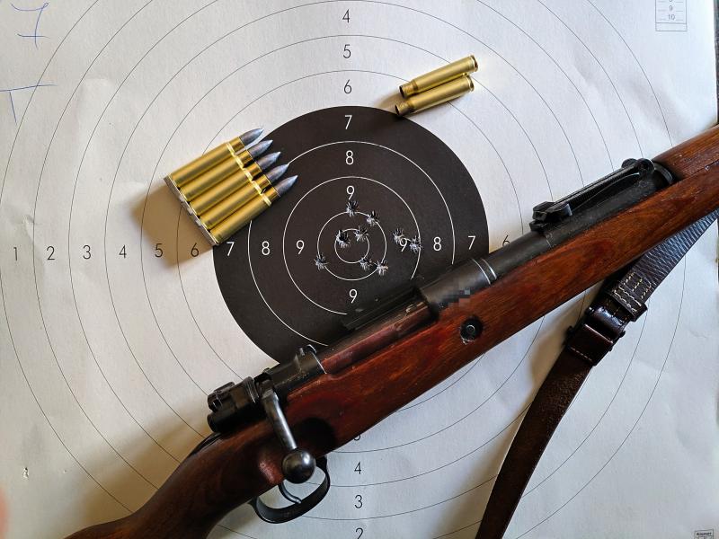

snake-eater
Mensajes: 534
Registrado: 01 Ago 2015 14:41
Mensajepor snake-eater » 20 Jun 2020 14:46
Buenas!!!
Ya estamos de vuelta a la galería y a las pruebas que tanto nos gustan.
Por mi parte con el lee-enfield tengo que volver a conocerlo, porque he pegado bastantes tirones, pero al final he conseguido montar los tiros en el 10. Os dejo foto al final.
Por otro lado, un compañero se ha animado a probar cargas reducidas con su mauser Oviedo y hemos visto que la mejor velocidad para las HN, está entre los 470 y 490 metros por segundo. Llegados a esa velocidad tanto el con 165grains, como yo con 180 entramos en el 10 interior.
Ahí va la fotico del blanco de hoy, no es nada del otro mundo, pero el grupo final en el 10 me ha sabido a gloria
