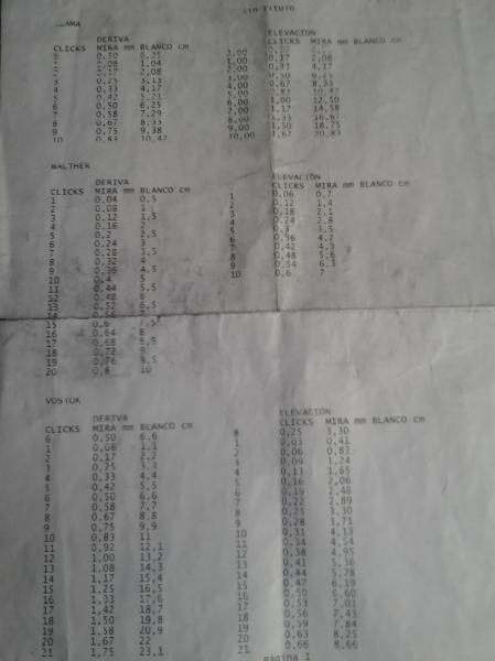

buenas tardes, la walther corrige 5 mm por clik en deriva y 7 mm por clik en elevación a 25 metros.
Es bueno hacerse con una tabla en la que apuntemos no solo lo que corrige un clik sino varios
