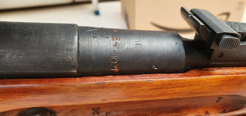

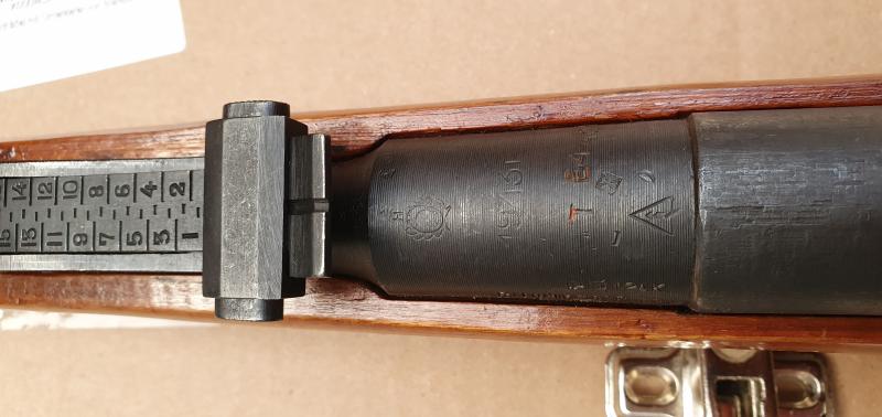

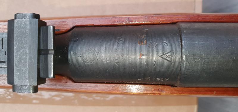

Si ese rifle no es hermano del mio, casi casi. Arsenal de Izhevsk (el triángulo con la flecha dentro), punzonado en Alemania (el águila al lado del escudo) y en Munich (el escudo cuadriculado). Al lado del escudo hay un numero y dos letras, son el código del año en el que entró en Alemania. AK significaría 09 y el 2 presupongo (no lo se a ciencia cierta) segundo milenio: osea, 2009. Lo cual cuadraría con el punzón de RU09 que tiene también.
Por cierto, los punzones alemanes son punzones europeos y por lo tanto homologables a los españoles, por si alguien en alguna IA se pone un poco tontorrón.
La munción para empezar sería o bien PPU o S&B, en SP o FMJ; or desgracia la Barnaul ya no la traen. Respecto a los grains, en comercial casi siempre van a ser 180/200gr, aunque en la militar desde el SXX se usa una punta de 150gr mas o menos; eso ya es probar lo que mejor le vaya.
Tambien te recomiendo que le midas el ánima del cañon, porque hay algunos que o son muy prietos (.310) o muy holgados (.314). Lo normal y mas probable es que sea del .312 (7,92), de ahí que el Mosin pueda usar las puntas del .303 British

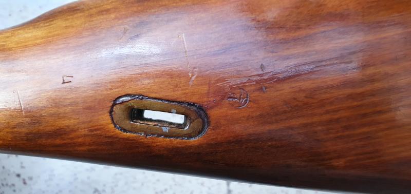

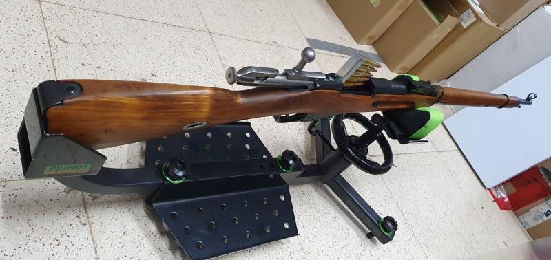

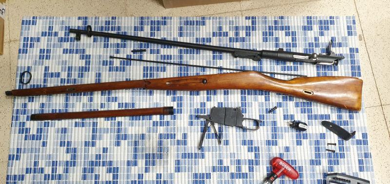

Bueno pues ya está en casa, miraré detenidamente los punzones, aunque lleva bastantes.
Seria viable restaurar las maderas, o le quitaria valor historico?. Pues tiene bastantes capas de barniz, y las ultimas tapan el laton de los orificios de las correas.
Con que maderas se hicieron estos Mosin, y originalmente que acabado llevaba?, se podria decapar y acabar las maderas al aceite, sin lijado, claro está, para no quitar madera, ni borrar algunos leves punzonados?.
Muchas gracias y saludos.

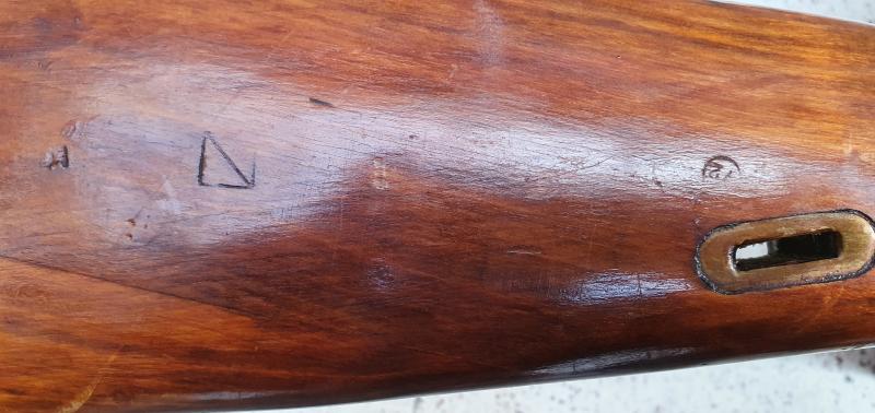

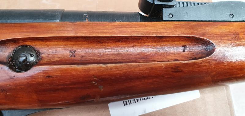

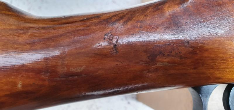

Es nogal?, a simple vista, me perecen muy claras las maderas, y no pesa como nogal, pero el veteado si lo parece.

Lo más probable es que sea abedul, muy usado en Rusia para las culatas. Nunca te fíes del color para identificar una madera. En cuanto a si le quita valor histórico restaurarlas, ¿Qué valor tiene una arma de arsenal que hay millones y que no ha tocado campo de batalla? Para mí, sinceramente poco, habrá quien diga que es un sacrilegio, pero vamos, para gustos los colores. Un saludo

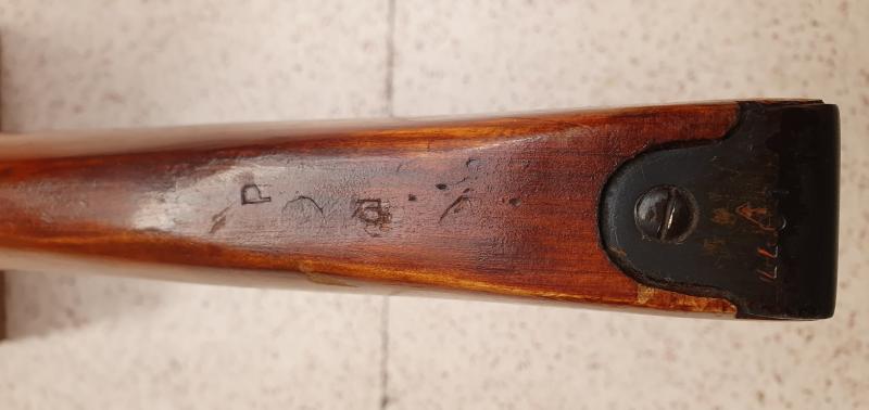

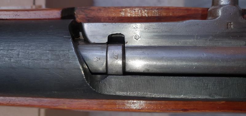

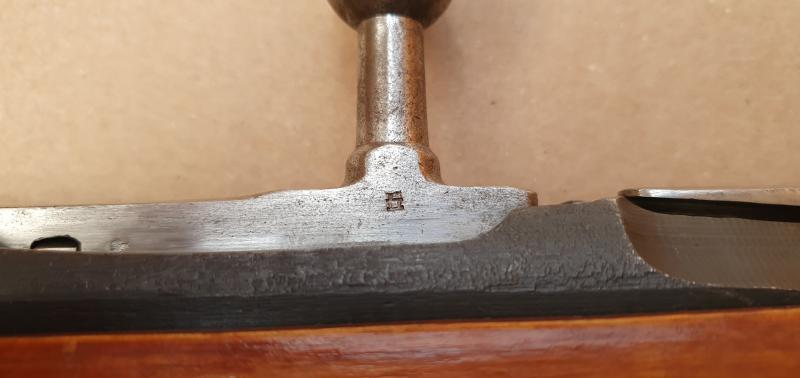

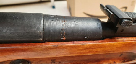

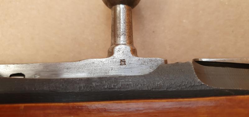

Segun me dicen, fue usada en la II guerra mundial, pero no tengo ni idea, aunque las ultimas capas de barniz son mas actuales, os pongo fotos de punzones y me contais.
Muchas gracias.

Fotos

Mas

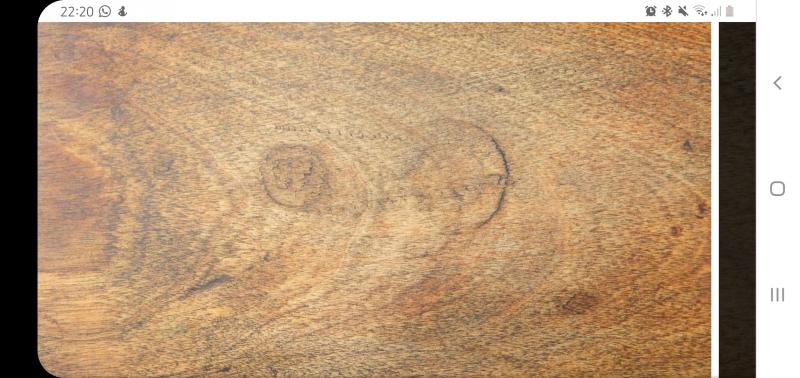

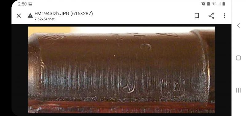

Hola, hace poco añadi a mi colección un mosin nagant 91/30 fabricado en Izhevsk en el año1942 y restaurado en Ucrania. Como es normal tiene algunas partes de la fábrica de Tula. Examinando el rifle e observado que tiene un marca circular con algo parecido a una flor en la parte izquierda de la culata. Alguien me puede decir a que pertenece esa marca? Solo tiene la marca pequeña circular que sale en la imagen que envio. Gracias por la ayuda de antemano.

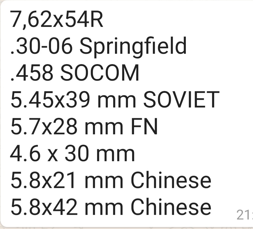

Bueno compañeros. Parece que pretenden prohibir nos nuestros 7.62x54r

alvaro95 escribió:Bueno compañeros. Parece que pretenden prohibir nos nuestros 7.62x54r
Buenas compañero, y algunos mas

Se les ha olvidafo el 8x57.., :vacaciones^:

El 7,62x54r no es excesivamente utilizado en caza asi que mucho ruido no ara pero os imaginais si prohiben el 3006 q hay miles de ellos....
Esta contrastada esa informacion?

parece que tuvo anarma un rifirrafe al respecto hace poco...

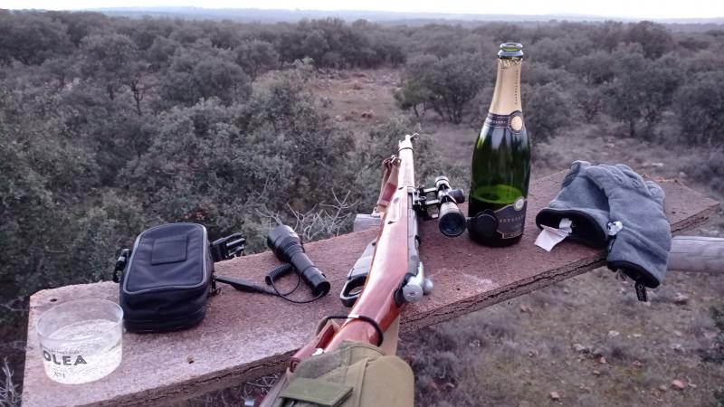

A todos los mosineros, feliz Navidad

Los tiros van por los semiatumaticos que hay historicos en 30-06 y 7,62russian este usado en rifles sniper actualmente.. Y esto les produce almorranas a la ICAE y a la DGAM y de hay su prohibicion... Ya vereis como solo permiten cerrojos. Y la mayoria de los que tiran usan cerrojos en estos calibres solo afectara a los semis..

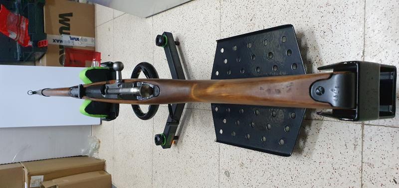

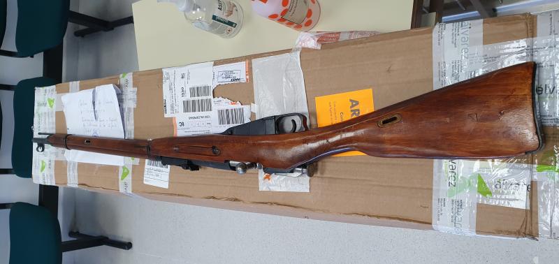

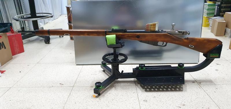

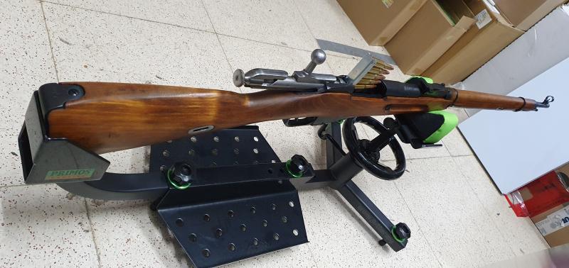

Buenas noches y Feliz Navidad a todos, os presento el mio, en un antes y un despues.

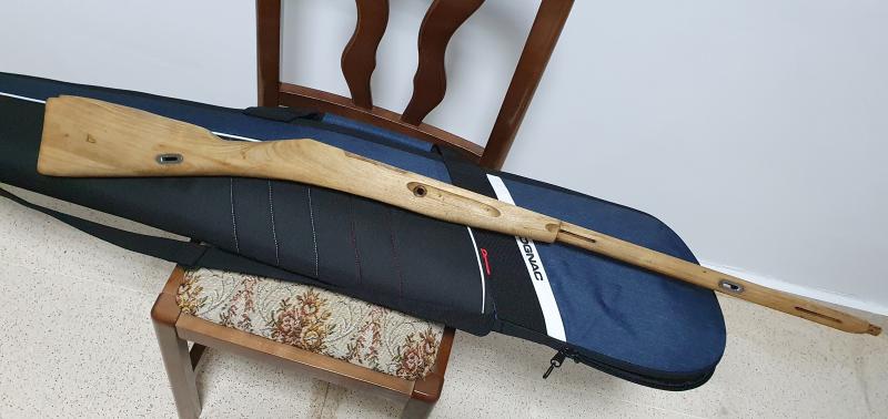

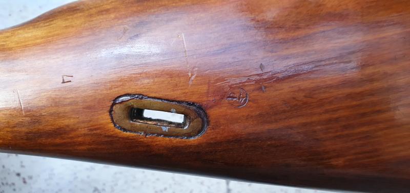

Decapado y restaurado el pavon, y acabadas las maderas al aceite, con el color lo mas original posible, y sin dejarlo como si hubiera salido de fabrica ayer, tiene sun toque envejecido.
