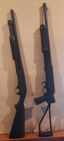

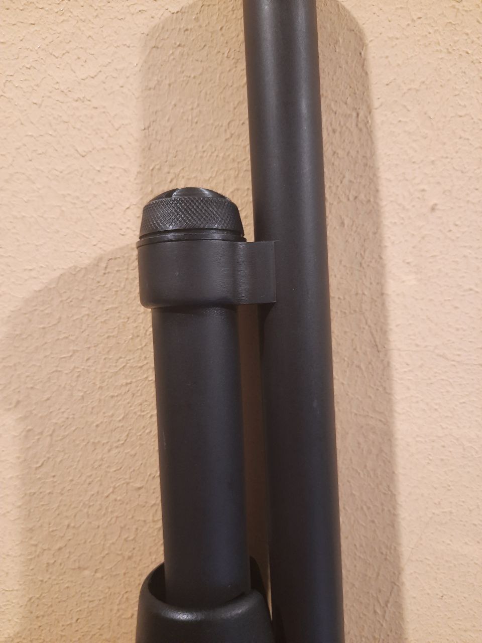

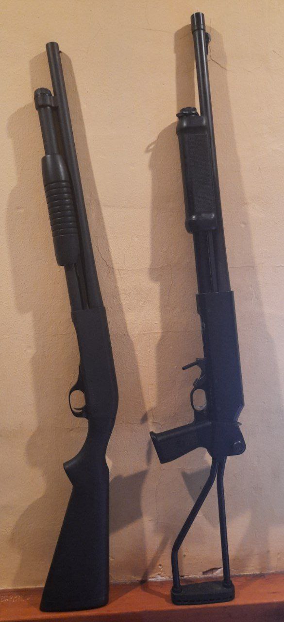

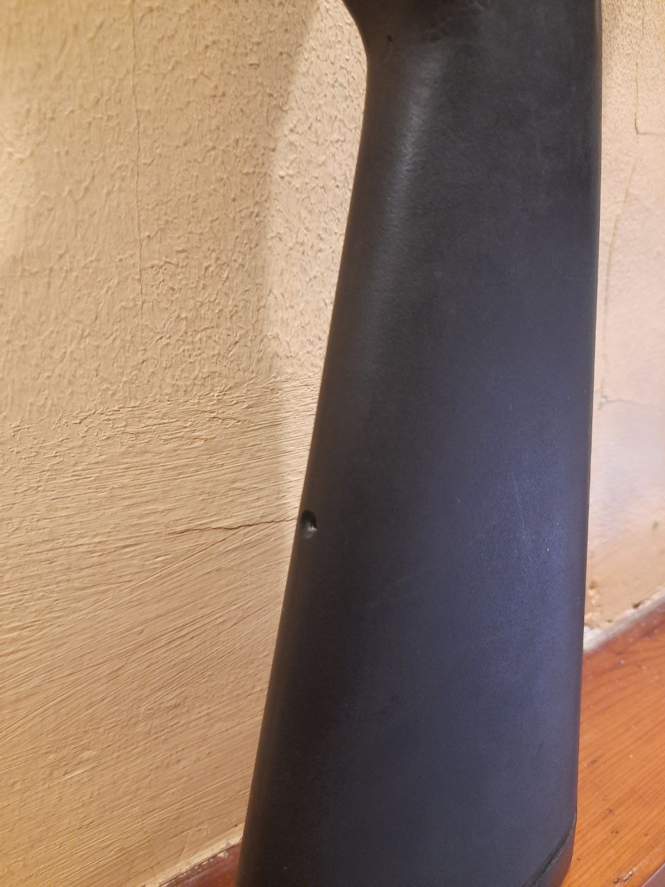

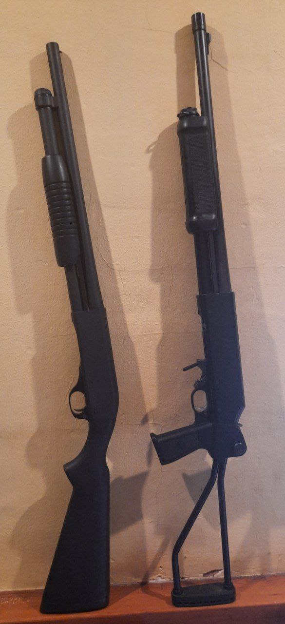

Hola a todos, tengo una Norinco de corredera. Le quiero poner una correa, pero no sé que necesito para la parte del cañón, ya que no lleva ninguna anilla. En la parte de la culata sí que lleva el agujero para roscar un tornillo, pero la parte delantera nada.
De paso os presento las mías, una Valtro y la Norinco en cuestión.
¿Me podéis echar un cable? :birra^:

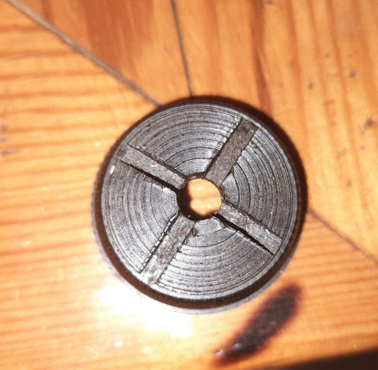

Manda foto de la parte frontal del tapón del tubo, si tiene agujero le puedes meter una tornillo con agujero para poner la anilla, si no, pues tendres que comprar un accesorio que va atornillado al cañón y al tubo

Yo tengo la Norinco y compre un kit para la correa,va un tornillo roscado en el tapón del cargador,no me acuerdo dónde lo compré,pero no es difícil de conseguir

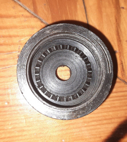

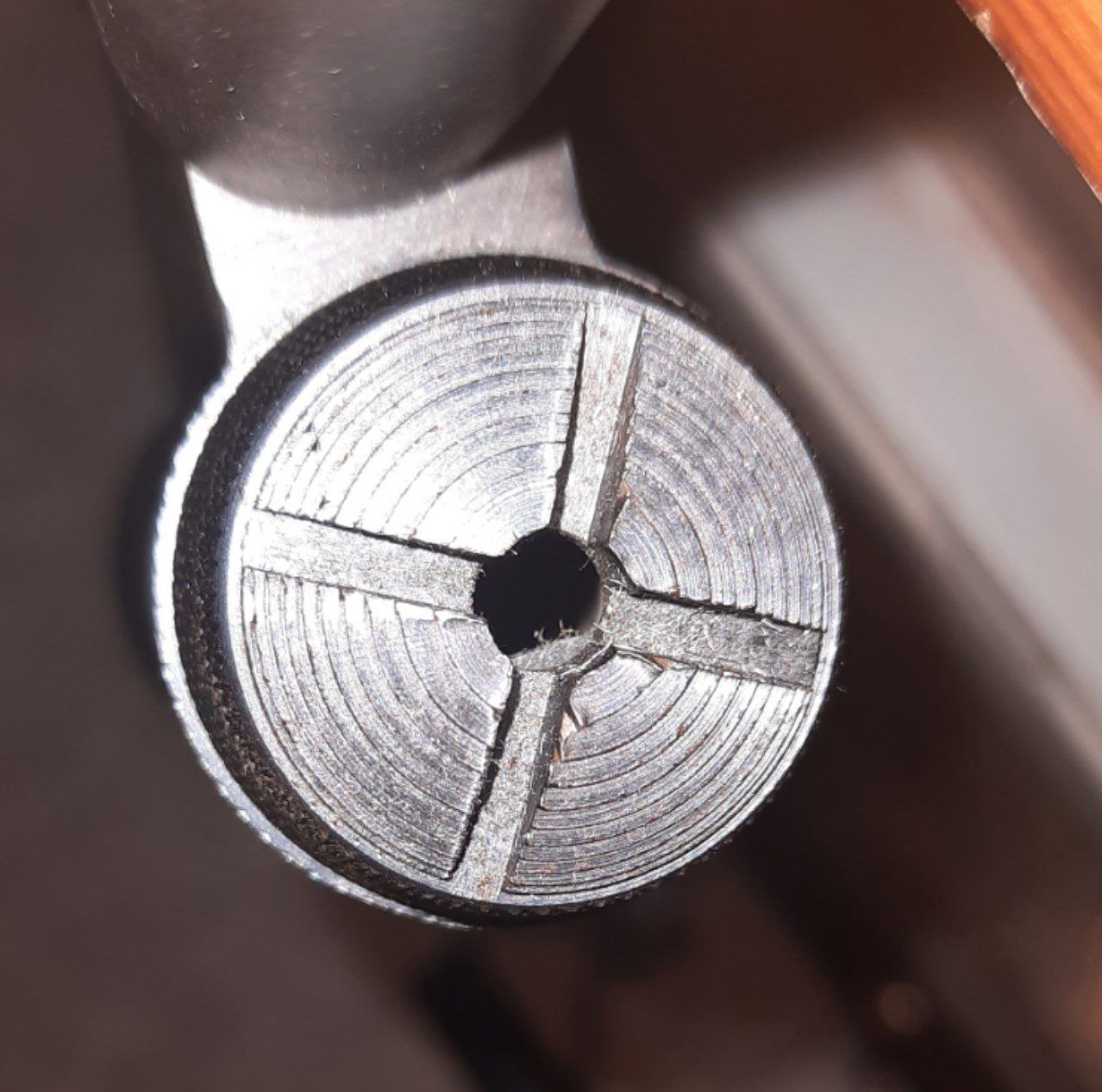

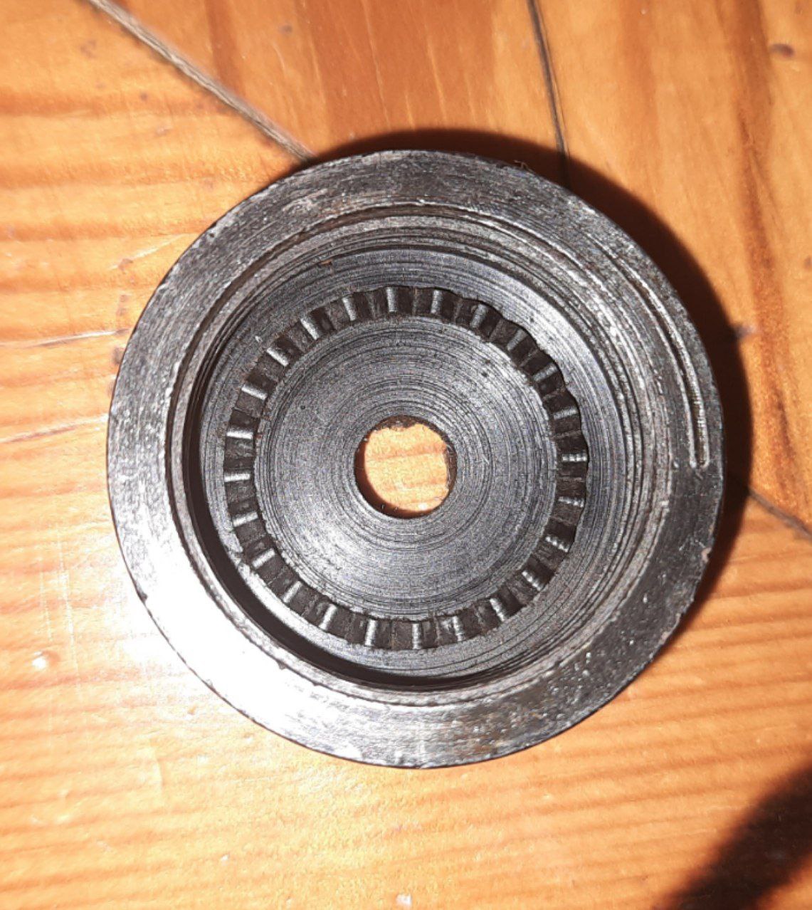

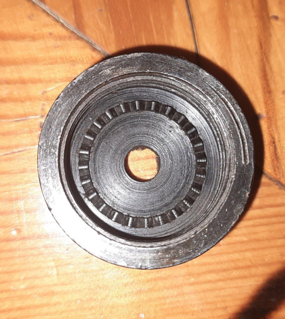

El tapón en detalle. Entiendo que se le puede poner el tornillo.
¿Me podéis poner algún enlace para hacerme una idea?, voy un poco perdido.
Gracias por las respuestas.

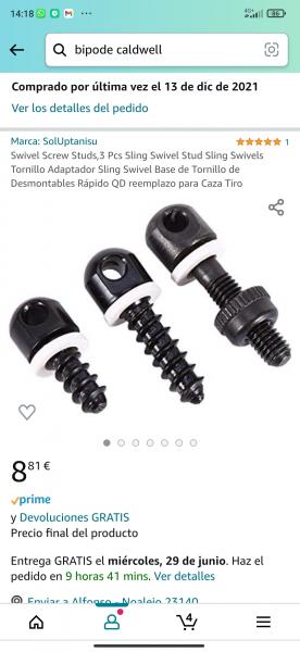

Sin problema, puedes poner lo que te digo yo se lo puse a una fabarm, te mando luego enlace de compra de lo que es, en Amazon lo venden

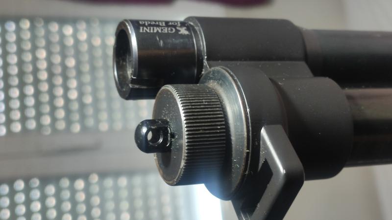

Ahí lo tienes, se pone en 2 minutos

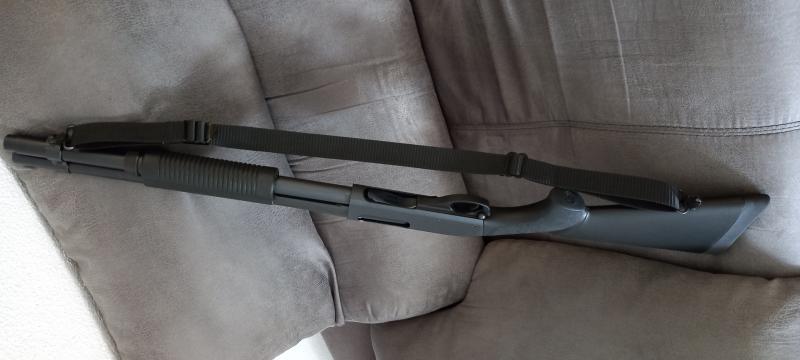

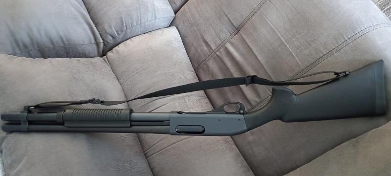

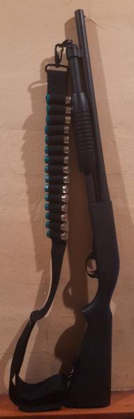

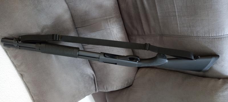

Es de bien nacido ser agradecido. Sirva este post de agradecimiento.

Enhorabuena te ha quedado de lujo esa correa
