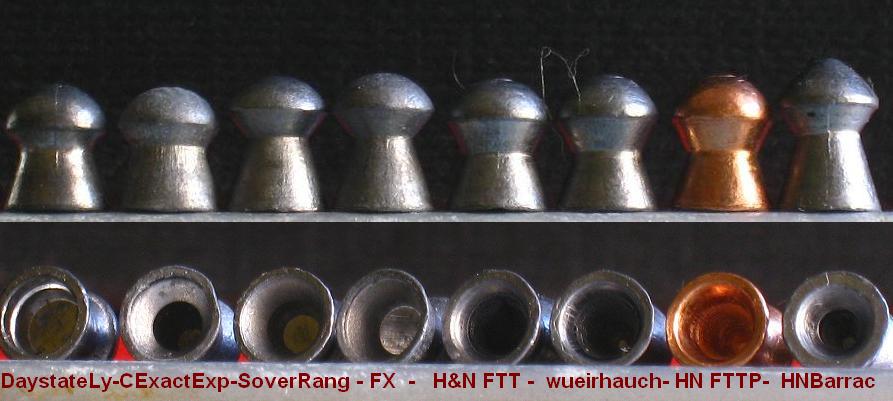

Como dije, me quedé a cuadros cuando me informaron de que el balin DaystateLy 4,5 que había sido el que mejor puntuación me había dado ya no se fabricaba.
Así que he continuado las pruebas con dos nuevos balines:
SOVEREING y HN BARRACUDA MATCH
De éstos y comparados con los resultados que me habían dado los anteriores balines comentados hace semanas, resulta que los SOVEREING son los que en general me han dado los mejores resultados en agrupaciones.
A continuación una foto en la que se ven todos los balines probados con Gamo CFR W:
