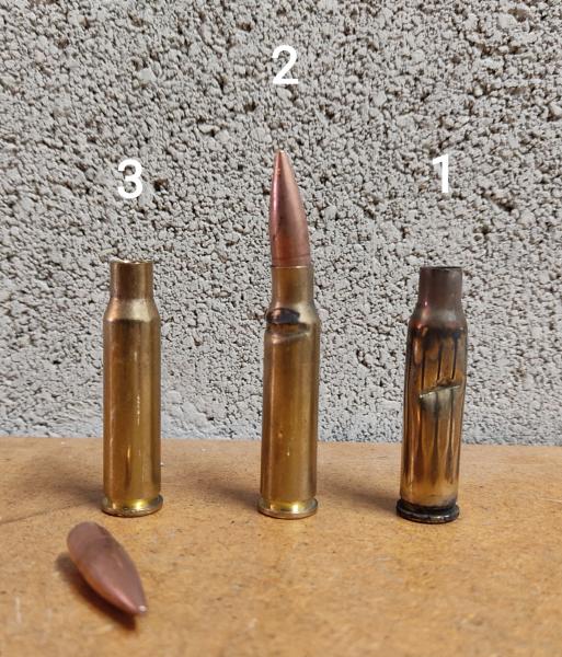

Después de leer este y otros hilos relacionados (Maxam GBD 111, .308, etc) me he decidido a recargar .307WIN para el Cetme.
Primer intento
Preparé cartuchos con puntas 150gr FMJ y cargas de 40, 40'5, 41 y 41'5 gr de GBD111 (5 cartuchos por carga). Las cargas las pesé una a una en una báscula digital, y la pólvora presentaba un color grafito homogéneo.
Para el LTC, sacrifiqué una vaina (a la que le hice 4 cortes en forma de cruz en el cuello), determinando que la distancia a estrias era de 59'65mm (utilizando un comparador de puntas Honardy que me dejó un amigo) y concluyendo que dejándolo a 58mm (1'65mm de vuelo libre) me daba un LTC de 72'8mm (medido sobre un cartucho sin carga ni pistón).
El finde fuí al campo de tiro y lo primero que comprobé es que no podía meter más de 4 cartuchos en el cargador (y el cuarto con mucha dificultad y montando el reborde del culotte por detrás de los otros), por lo que finalmente solo monté 3 teniendo mucho cuidado que no se pudieran trabar unos con otros.
Monto, efectuo el primer disparo (1) y se produce una interrupción al quedar trabado el segundo cartucho (2) en la boca de la recámara con el primer cartucho, que había sido extraído pero no expulsado. Resuelvo la interrupción, desecho el segundo cartucho pq estaba deformado y noto que el primer cartucho había salido muy sucio.
Realizo el segundo disparo y el Cetme percute pero no se produce disparo. Acciono la palanca de montado y me expulsa el cartucho (3) sin la punta y con el fulminante percutido. Al expulsarlo además dejar caer algo de pólvora de color grafito (tal y como es) y algún pegote de color marrón.
La punta había tomado estrías y estaba trabada en el cañón. La saqué golpeando enérgicamente varias veces con la baqueta, limpié la recámara y viendo el éxito, continué tirando con munición comercial.
Al desmontar el cartucho (3), la pólvora que saqué estaba como formando pegotes y era de color marrón cobrizo, cuando su color al recargar era gris grafito. No sé explicarlo, no escuché ninguna detonación, pero la bala estaba más atorada de lo que debería al ser proyectada por la inercia del cierre (como más tarde comprobé con un cartucho sin carga) y la pólvora había cambiado de color (no sé de ido a qué)
Primer intento
Última edición por Zhunter-1 el 12 Ene 2022 12:27, editado 1 vez en total.
Re: Ayuda recarga 307w CETME
Segundo intento
En primer lugar comprobé que efectivamente, el cartucho con punta de 150gr y LTC 72'8 se desmonta por la inercia del cierre (supongo que actua como un martillo de inercia), pero la bala no queda tan atorada como me pasó con el cartucho (3), de hecho sale por sí sola al inclinar el Cetme.
Repito las cargas (40,40'5,41 y 41'5) pero con un LTC de 71'1mm, q por algún lado había leído que era el largo nominal del 7'62 NATO. Antes de hacer las cargas, monto dos cartuchos sin carga ni pistón y compruebo si se desmonta la punta con el cierre del Cetme. Hago varias pruebas, montando siempre cada cartucho en la misma posición, siempre el mismo primero y siempre el mismo segundo, para medir las variaciones de LTC q se producen: el primero va aumentando 0'20mm cada vez, pero el segundo empieza aumentando, luego las 4 veces siguientes decreciendo y la sexta aumentando (entre 0'10-0'20mm cada vez). Como la.punta no sale en ningún momento, no se desmonta, lo doy por bueno. La banda de engarce de la punta asoma ligeramente por encima del cuello de la vaina.
Voy al campo de tiro y el Cetme no mecaniza con ninguna de las cargas.
En ninguna de las vainas hay signos de sobrepresión y no salen tan sucias como me salió la primera del primer intento.

Zhunter-1 escribió:Segundo intento
En primer lugar comprobé que efectivamente, el cartucho con punta de 150gr y LTC 72'8 se desmonta por la inercia del cierre (supongo que actúa como un martillo de inercia), pero la bala no queda tan atorada como me pasó con el cartucho (3), de hecho sale por sí sola al inclinar el Cetme.
En ninguna de las vainas hay signos de sobre presión y no salen tan sucias como me salió la primera del primer intento.
Has solucionado el problema? No tengo anotado el LTC que montaba en los cartuchos de 147FMJ, pero en el cerrojo con 71,247mm va tocando estrías, asi hablando de memoria me parece mucho ltc para el cetme, donde te queda el anillo de crimpado para ese LTC ?
Si no te mecanizan con esas cargas es raro, con 30grains de tu3000 y puntas de 150 debe de mecanizar correctamente, has repasado el rifle a fondo?
El tema de las vainas es normal, pero las podrás recargar muchas veces, coloca un fieltro junto a la ventana de expulsión, de esos que se usan para las patas de las sillas y se resuelve el problema

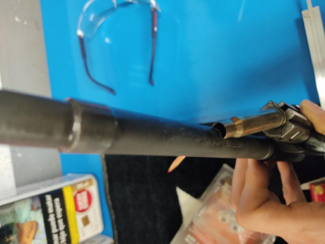

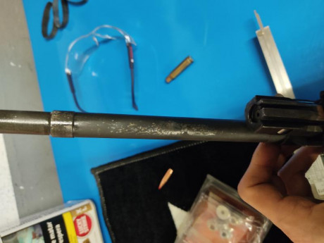

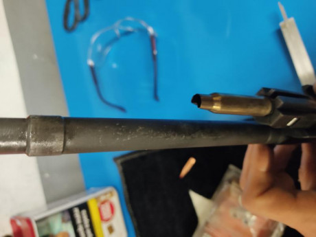

elsantoangel escribió:Has solucionado el problema? No tengo anotado el LTC que montaba en los cartuchos de 147FMJ, pero en el cerrojo con 71,247mm va tocando estrías, asi hablando de memoria me parece mucho ltc para el cetme, donde te queda el anillo de crimpado para ese LTC ?
El anillo de crimpado me quedaba por encima del borde del cartucho. No lo medí, pero sería 1-1'5 mm.
elsantoangel escribió:Si no te mecanizan con esas cargas es raro, con 30grains de tu3000 y puntas de 150 debe de mecanizar correctamente, has repasado el rifle a fondo?
El rifle funciona y mecaniza perfectamente con munición comercial del .307 (lo desmonté, limpié e hice la prueba antes de tirar la siguiente recarga para comprobarlo).
elsantoangel escribió: El tema de las vainas es normal, pero las podrás recargar muchas veces, coloca un fieltro junto a la ventana de expulsión, de esos que se usan para las patas de las sillas y se resuelve el problema
Desmontando el cetme me di cuenta que los casquillos expulsados, los de cartuchos comerciales que me los expulsa bien, no tocan en el lateral del armazón al final de la ventana de expulsión sino en la parte inferior del tubo guía del muelle de retorno.
- Adjuntos
- en-primer-lugar-feliz-a-o-nuevo.-tengo-un-cetme-y-quiero-recargar-713117.jpg (38.51 KiB) Visto 2007 veces
- en-primer-lugar-feliz-a-o-nuevo.-tengo-un-cetme-y-quiero-recargar-713116.jpg (34.15 KiB) Visto 2007 veces
- en-primer-lugar-feliz-a-o-nuevo.-tengo-un-cetme-y-quiero-recargar-713115.jpg (37.23 KiB) Visto 2007 veces
