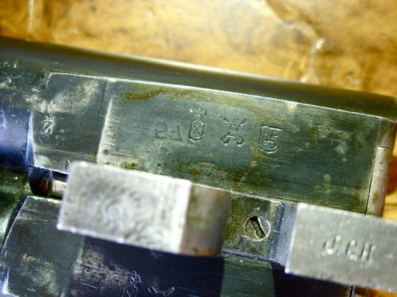

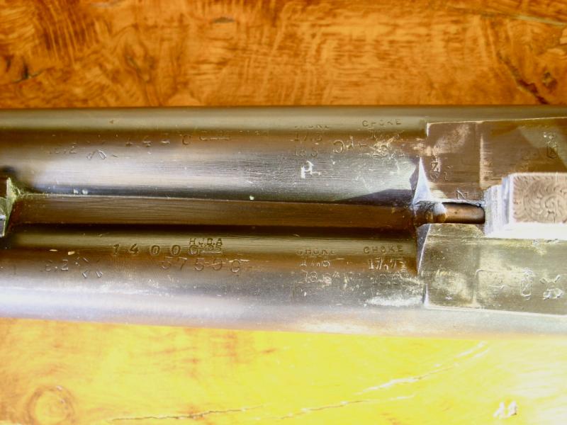

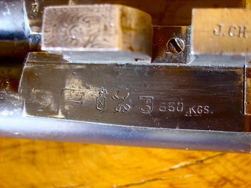

Jabaliviejo, ¿puedes decirme los choques de esta escopeta según los punzones de la imagen?
Intuyo que sera ***y* por ser lo más común, pero no tengo ni idea de la correspondencia con la nomenclatura decimal.

Perdona por meterme donde no me llaman pero creo que esa escopeta es una Jose Maria Chopitea que esta punzonada el año 1950 con la U y despues esta otra vez punzonada el año 1954 con la Z pero lo que veo mas claro es que tiene 2** y 1* de choke.

Tranquilo, no es molestia.
No es una Jose María Chopitea, sino una Hijos de Juan Bautista Arrizabalaga con báscula de 5 cierres. Parece ser que pasó por su taller y por eso lleva su punzón, pero si te fijas bien en la tercera foto puedes apreciar el punzón HJBA.
Lo del año lo tenía claro, pero el tema de los choques nunca he sabido la equivalencia entre décimas y estrellas. Gracias por la información.

OK. pense que podia ser al reves, pero sera asi que es mas logico.

Sí, de estrellas es un 1 supercerrado en el izquierdo y 3 medio en el derecho.

Entonces es **y* como dice Amuerte, o ***y* según Jabaliviejo?

Yo me baso en estas tablas y las dos me dan el mismo resultado.
La primera la aportó en su día Skeet y la segunda, que corrige en parte a la primera, es de Keith20.
Una viene en décimas de milímetro y la otra en milímetros, pero viene a ser lo mismo salvo porque en algunas medidas las clasificaciones se solapan y según una escala las 3, 4 y 5 décimas son 3 estrellas y la otra dice que las 3 estrellas equivalen a 4, 5 y 6 décimas. En cualquiera de los dos casos, 5 décimas son 3 estrellas
18,3-17,8 = 0,5 mm (ó 5 décimas)
0 décimas = cilíndrico
1-2 décimas = 4 estrellas
3-4-5 décimas = 3 estrellas
6-7-8 décimas = 2 estrellas
9-10-11 décimas = 1 estrella
0 decimas= Cilíndrico
0,1 - 0,15 mm. = Skeet
0,2 - 0,3 mm. = 4 estrellas o 1/4
0,4 - 0,6 mm. = 3 estrellas o 1/2
0,7 - 0,8 mm. = 2 estrellas o 3/4
0,9 - 1,1 mm. = 1 estrella o Full
1,2 mm. = Extra Full
