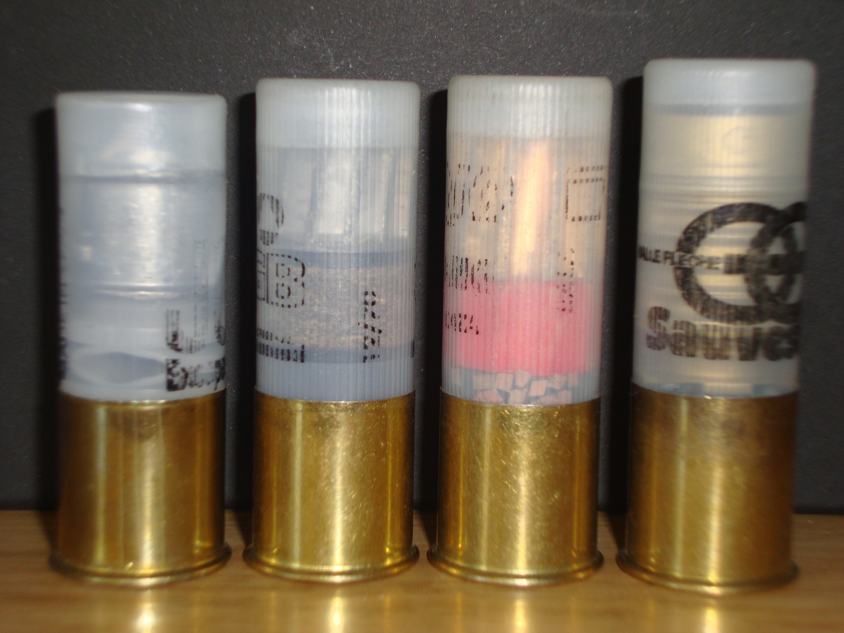

Mensajepor PCANOC » 19 Jun 2011 11:54
La foto, que podría estar mejor hecha (lo siento), pretende mostrar;
La diferencia de longitud del cartucho en función del tipo de bala y carga de pólvora,
La diferencia de redoblado de la vaina. En principio debería hacerlo la máquina solita. En caso de que aún así la bala baile,a lo mejor hay que recortar la vaina (??)Para mí que la Gualandi (primera por la izquierda tiene una vaina más corta o recortada.
En la Rio, tercera por la izquierda, nótese el detalle de pólvora en el el receptáculo del obturador. Este obturador es estriado u no cónico como los originales. Con el tiempo y el movimiento de los cartuchos en los bolsillos llega hasta la parte del proyectil. Hay veces (lo digo por experiencia) que esta pólvora se quema en la boca del caño, y salen unos fogonazos curiosos.
Espero que sirva de ayuda.
Con un poquito de paciencia las iré desmontando y pasando datos.
pues eso me gustaria hacer un recopilatorio de tablas de recarga para escopeta.
Para empezar ahí os pongo 110
De izquierda a derecha bala Gualandi 28g montada en cartucho JG Nobel Sport (Excopesa) pólvora A1SP, bala Brenneke Original 32 gramos en cartucho GB (Maxam), bala MG de 32g en cartucho Rio (Maxam)y bala Sauvestre.
Nobel Sport utiliza pólvoras más lentas para cartuchos de bala. De su página web sale la siguiente tabla (modificada)
Carga 28g, pólvoras A1SP, 206S
Carga 30g, pólvora A1 36
Carga 32g, pólvora A0
Carga 36g y superiores (especiales), pólvora Tecna
Nobel Sport monta la Brenneke Magnum de 39g con pólvora Tecna. la pólvora TECNA mueve los pesados 39 gramos a una velocidad inicial
de 410 metros con 700 kilos de presión.
