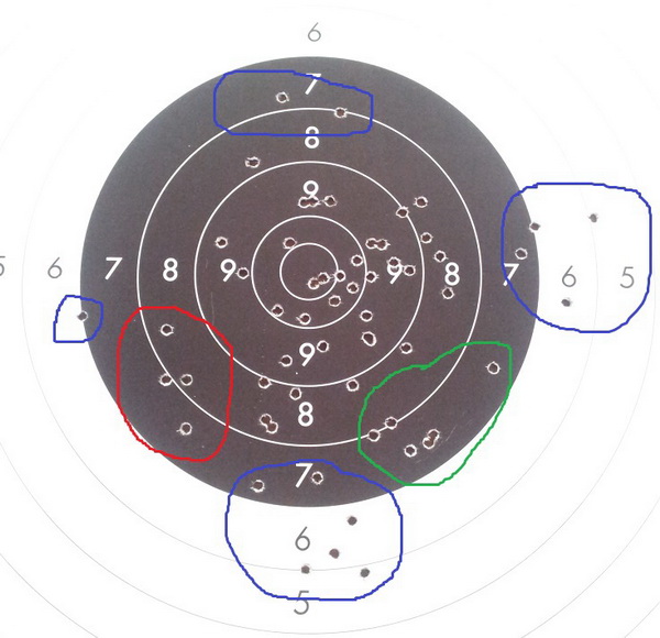

Hola a todos, ayer me dio por quitarle el polvo a mi pistola libre, una MG5E, que estaba en dique seco hace casi un año. Os pongo el blanco que hice en mi reencuentro con los 50 metros para ver si me podéis dar opinión sobre el porque de los errores de las zonas rojas y verdes ya que los enmarcados en azul los tengo claros.
Re: Entrenando (para novatos como yo)
Estimado:
Siempre pensando que sos diestro, lo que está en el circulo verde puede deberse aflojar la muñeca en el momento del disparo ó a colocar mucho el dedo en el disparador y "traer" el arma al presionar.
La agrupación que está en el circulo rojo puede deberse al consabido "gatillazo", a llevar la vista al blanco en el momento del disparo o a empujar el disparador con la yema del dedo hacia el costado izquierdo en el momento de meter la presión.
De todas maneras hay unos 55 disparos y no está para nada mal si hacía tanto que no disparabas.
Espero que te sirva.

Gracias por tu respuesta. Hay 59 disparos en el blanco. No es que me queje porque hacia mucho tiempo que no la tocaba pero siempre da rabia no darte cuenta de lo que estas haciendo mal. Hoy he probado quitandole algo de peso en la punta del cañon y la agrupación ha mejorado. He tenido también cuidado con el disparador y la muñeca y han desaparecido esos errores. En total tres sietes y un seis en 48 disparos. Van volviendo a su sitio los agujereados aunque la libre sigue siendo una disciplina muy puñetera. Si no fuese tan bonita ...

por cierto... este no es un post para novatos????????
jajaja. Pues mi opinión es que si eso lo has hecho a 50m.... Que harás a 25????
Para mi las quisiera!!!!!
Jajaja. Enhorabuena por la tirada!!!
