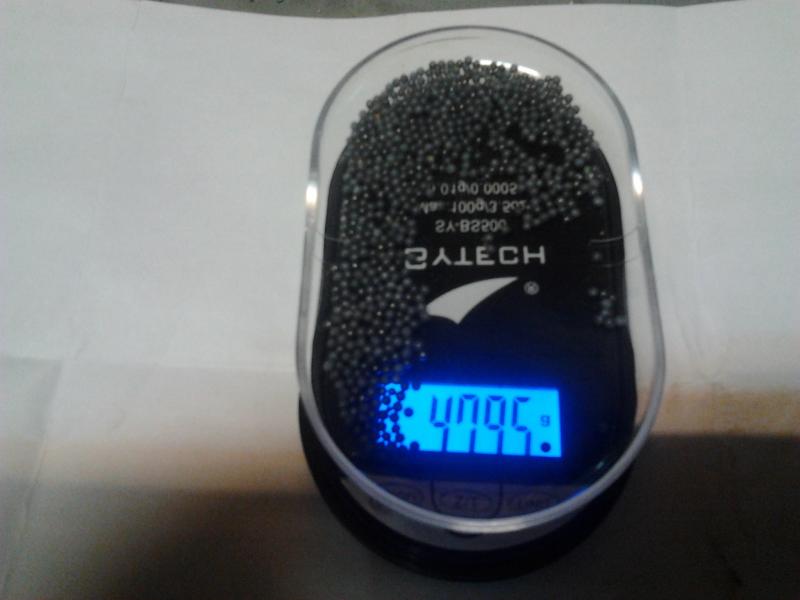

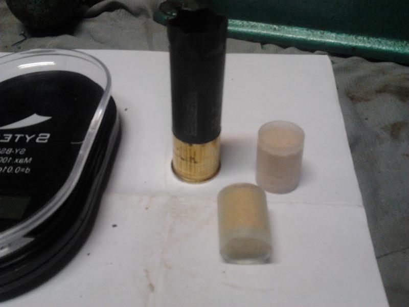

Mensajepor descastao » 21 Oct 2013 06:47

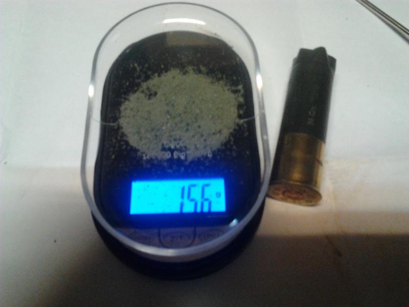

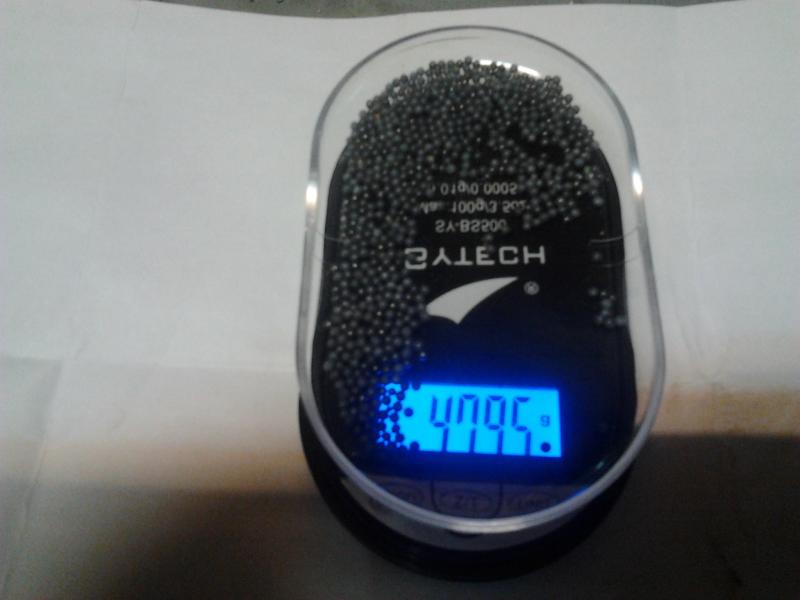

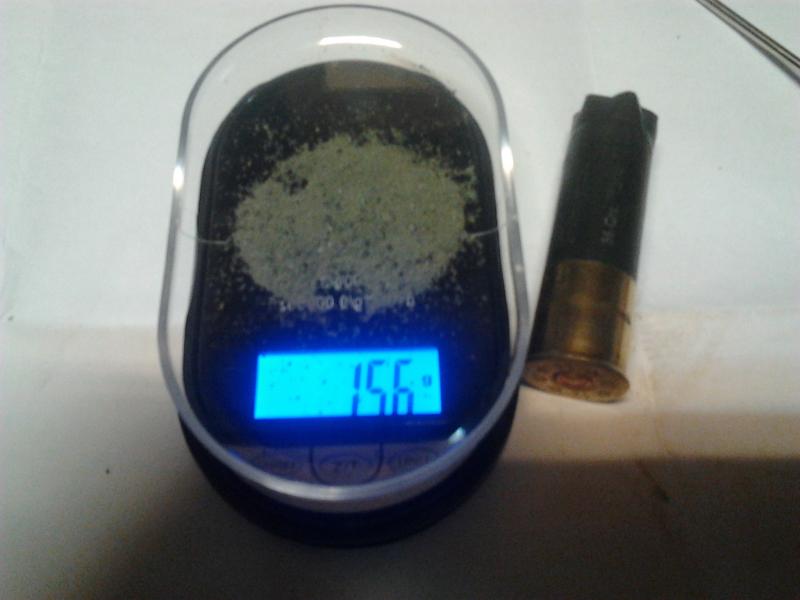

He recargado diez cartuchos como me recomendasteis y estoy a la espera de poder hacer las pruebas.Voy hacerlas con una mossber 500 con 60 cmt de cañon y choque de 4*,les puse 1,55 de gm3, taco de corcho forrado de plastico, 31grs de plomo del 8 y tapa de carton fino rebordeada, en vainas de saga 00. El problema es, para que la carga se quede sujeta, he tenido que recortar un poco el antiguo cierre de estrella y al rebordear se me han quedado todos a 58 mm, que segun tengo entendido no es lo aconsejable para cierre de tapa.¿Sera peligroso hacer las pruebas asi? ¿Como puedo hacerme con alguna "maquina" que solo haga el cierre de estrella? Pues para recalibrar, etc las que ya tengo van de lujo. Gracias. :birra^: :birra^:

Mensajepor gumersindo » 21 Oct 2013 07:28
Los cartuchos de plástico del 12-70 cerrados con estrella debes dejarlos a 58 mm , el cierre por rebordeado debe quedar a 64 mm. esto SÍ o SÍ.
Si la carga te queda poco sujeta, es por el taco empleado. En tu caso este debe ser corto por lo que deberias emplear unos tacos con el fuelle mas largo. en el caso que no dispongas de ellos, puedes suplementarles con discos de carton, de fieltro, de corcho o de plastico.

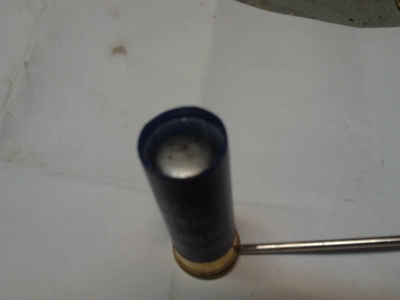

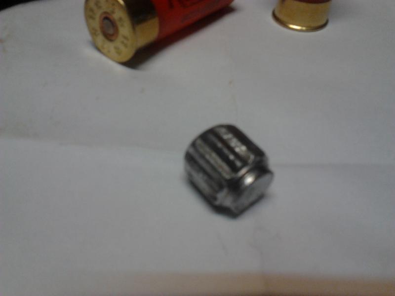

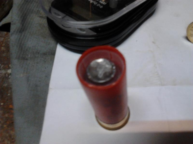

Mensajepor descastao » 21 Oct 2013 07:32
En otro rato de esos en que lo dejan a uno tranquilo, me he echo un molde para bala, al estilo del compañero onekrlosfn. He cojido una llave de baso de 14mm y un trozo de barilla roscada y este es el resultado... Dos cartuchos rolls de 31grs y dos de rio 20, los he abierto uno por uno, fundido y vuelto a poner "la bala", sin modificar ni polvora ni taco. he puesto dos con la "punta" hacia delante y dos al contrario, para ver como vuelan. He provado la bala junto con el taco en el choke de 4* de la mossber y pasan simplemente rozando. Haber como van!.

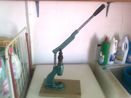

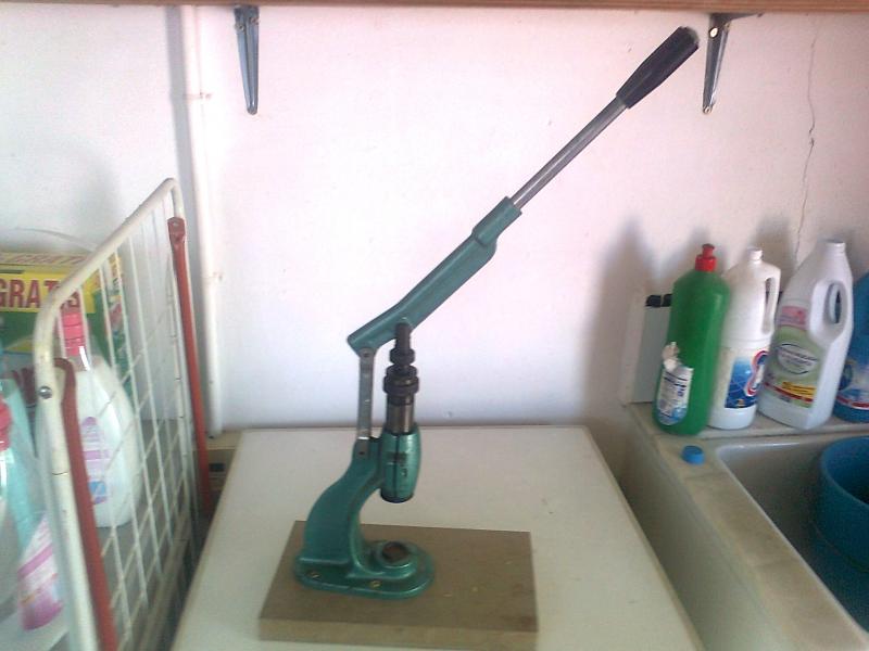

descastao escribió: Y para hacer el cierre de estrella, sabes de algo?? Mil gracias. :birra^:
Hay máquinas para hacerlo, yo tengo esta
pero dudo que encuentres algo parecido por menos dinero de lo que te va a costar la máquinita de LEE.

Mensajepor onekrlosfn » 21 Oct 2013 16:05
descastao escribió:En otro rato de esos en que lo dejan a uno tranquilo, me he echo un molde para bala, al estilo del compañero onekrlosfn. He cojido una llave de baso de 14mm y un trozo de barilla roscada y este es el resultado... Dos cartuchos rolls de 31grs y dos de rio 20, los he abierto uno por uno, fundido y vuelto a poner "la bala", sin modificar ni polvora ni taco. he puesto dos con la "punta" hacia delante y dos al contrario, para ver como vuelan. He provado la bala junto con el taco en el choke de 4* de la mossber y pasan simplemente rozando. Haber como van!.
:roll: :roll:
>>>>>>>>>>>>>>>>>>>>>>>>>>>>>>>>>>>>>>>>>>>>>>>>>>>>>>>>>>>>>>>>>>>>>>>> hola descastao el vaso es torx entiendo pero de todos modos mejor van de frente yo uso el vaso torx E18 directamente dentro del taco contenedor de plomo y tambien el E16 pero esta ultima tengo que suplemetar las paredes del taco por que la bala E16 no da el ancho del taco las dos son para cartuchos del 12....un saludo...!
