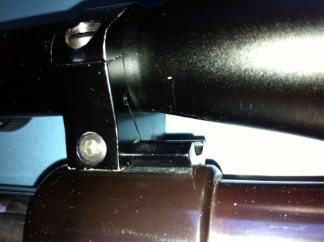

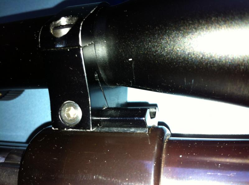

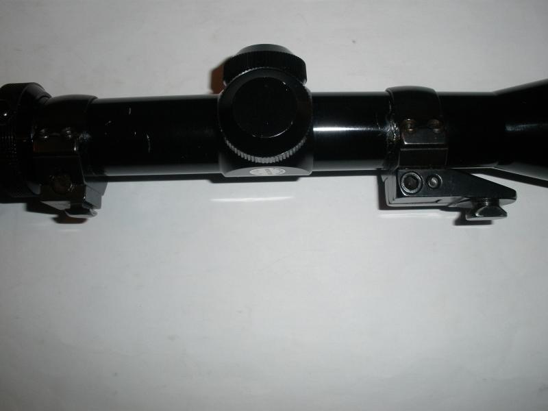

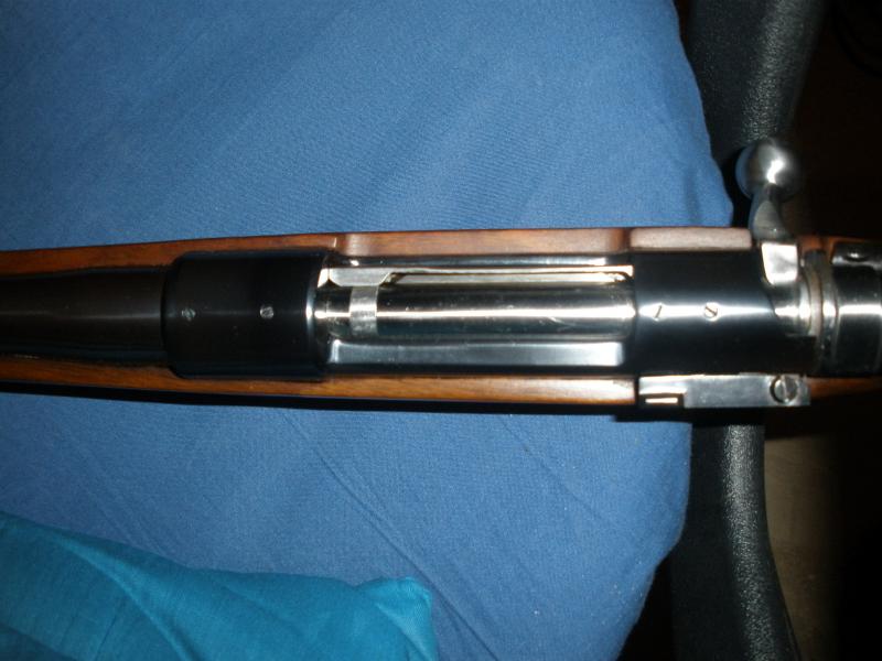

Aquí enseño otro Santa Barbara más. Y quería hacer una pregunta, tengo un visor Tasco 3-9 x 40 con retícula iluminada, pero veo que el rifle no lleva nada para poder acoplarle el visor. ¿Cuanto puede costar ponerle el "anclaje" al rifle? (Supongo que se fija en los 4 tornillos que se ven en la primera foto no?)

Hola Parromero, pues si.... quitando esos cuatro tornillos. Se pueden colocar muchas monturas.... Apell, Warne, Leupold, Talley que son la que yo he montado.
Y hay de distintos precios.....
Depende de la idea que lleves si las quieres fijas o que se puedan quitar...?? Eso ya a gusto del consumidor...
Aquí te puedes entretener en mirar alguna cosa... .https://www.blackrecon.com/armeria/montu ... ifles.html
https://www.atlasarmeros.com/294-anillas-y-bases

Hola, pues la idea sería dejarlas fijas. El tema es que el visor ya tiene "patas" pero no sé que modelo son, si me lo puedes indicar así lo busco directamente.
¿Por otro lado, un visor 3 - 9 x 40 sirve para caza mayor?

Las anillas que lleva tu visor son Appel EAW. Y el visor vale perfectamente para caza, pero va con monturas desmontables porque ese rango de aumentos no te permite tirar en sitios cortos.

Gracias por la aclaración.
No sabía que las bases eran tan caras... http://www.blackrecon.com/juego-de-bases-apel.html casi que mejor quitarle al visor las anillas que lleva y ponerle algo más económico

Eeeeeso mismo te iba a decir.
Apel es el sistema de montaje más sofisticado, duradero y fiable que hay en el mercado. Es complicado de instalar pero garantiza que cuantas veces montes y desmontes el visor, el ajuste original del visor no varía.
Te iba a comentar que como es tan caro igual te salía más a cuenta quitar esas anillas para no tener que comprar sus bases y poner unas bases de este estilo

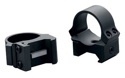

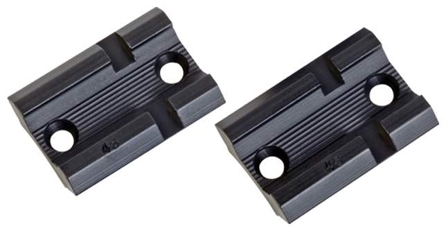

Sobre esas bases puedes montar el visor con uno de estos dos tipos de anillas. Las primeras son amovibles y las segundas fijas.
Son de lo más económico y mejor

Esas anillas se fabrican en varias alturas y tendrás que seleccionar las de la altura necesaria para que la campana del visor no te pegue en el cañón.
Ah! el conjunto es de Leupold

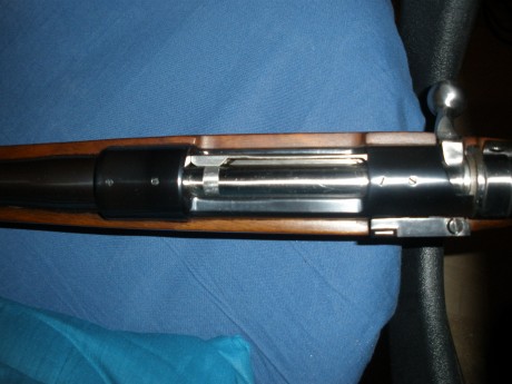

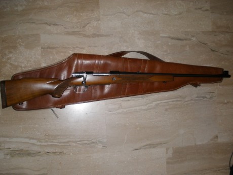

Hola a todos. Tras seguiros en el foro durante bastante tiempo he decidido completar mi armero con un rifle para recechos, y he acabado decantándome por un Santa Bárbara modelo De Luxe, tras ver las maravillas que subís a estas páginas, siendo el arma que he adquirido en el calibre 270Win. Tardaré en "tunearlo" un poco, ya que lo primero es calzarle las monturas y un visor y estamos en época de vacas flacas....., siendo éste casi seguro el VISOR NIKON MONARCH III 3-12X42 SF BRILLO RET. NP de la página de Blackrecoon, el cuakl tiene muy buen precio. He leído el análisis que hizo jabalíviejo del mismo y creo que es una buena opción calidad precio, aunque éste será en acabado brillo.

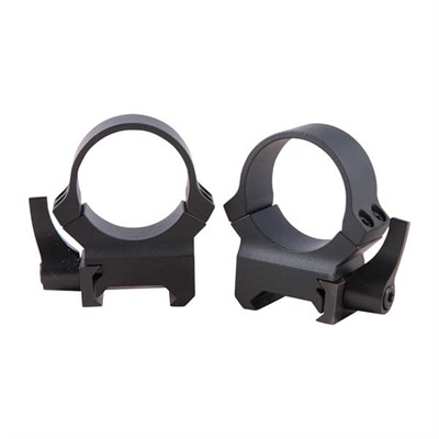

En cuanto a las bases quería la Leupold Qr, pero por lo que he leído sobresale la base trasera por encima de la ventana de expulsión, y aunque al parecer no molesta no queda muy bien a la la vista.
Me gustaría preguntaros si ocurre lo mismo con las Warne desmontables. Me han hablado muy bien de ellas y es la otra opción.
También me gustaría consultar a Jabalíviejo si son las suyas las Warne y si sería recomendable para el visor mencionado las anilla delantera la versión extended en caso que así fuera.

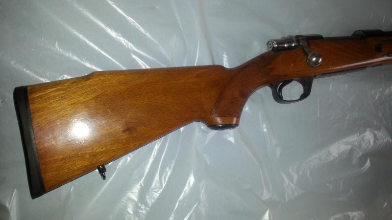

Intentaré colgar unas fotos del rifle, el cual creo que se encuentra muy bien cuidado y con pocos tiros.

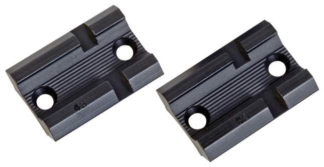

Las monturas las quiero desmontables porque el Santa Bárbara lo dedicaré para recechos, pero seguro que en alguna batida de jabalí me lo querré llevar, y más adelante coja el visor de batida del 338WM que tengo y se lo ponga a éste previa compra de otras anillas. Si veo que con un calibre menor disparo más cómodo y mejor es posible que acabe dejándolo para todo, aunque ya he leído muchas opiniones que el 270 se queda corto para el jabalí, y otros que es más que suficiente.
Compraré unas bases Warne creo de Blackrecoon para Santa Bárbara y las anillas Warne desmontables, las cuales creo que abrazan todo el tubo como me recomendaste. Me gustaría saber como me has indicado anteriormente la altura de tus anillas, para saber cuales debo coger, ya que indican que para campana de 42 valen las bajas o medias, aunque yo creo que serán estas últimas.
Dejo un enlace para ver si me puedes corroborar tú o alguien que haya montado Warne si son éstas: https://www.blackrecon.com/anillas-warne ... edias.html
Un saludo y gracias.

La altura de las anillas desde su punto más bajo de la base hasta el punto más bajo en el que apoya el tubo es de 13 mm.
Si has elegido Warne creo que las bases que necesitas son las M902 pero ya no las hacen y puedes ponerle las M904 que son iguales pero un poco más larga en la pieza delantera.
Las anillas creo que tendrían que ser las 202L (altas) que según la carta tienen 13 mm de alto... Aunque no sé desde dónde las miden; así que lo de las anillas mejor que lo preguntes a quien te las venda.
Sí, las que ponen en el enlace son las Warne amovibles (de quita y pon)

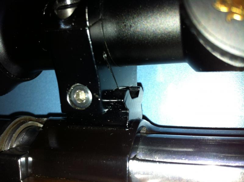

- jabaliviejo
- 505 Gibbs
- Mensajes: 20537
- Registrado: 15 Dic 2007 06:01
Re: Mostremos nuestros SantaBarbara.

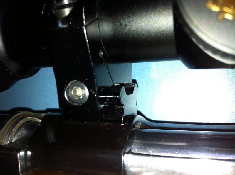

Ahí va mi montaje
