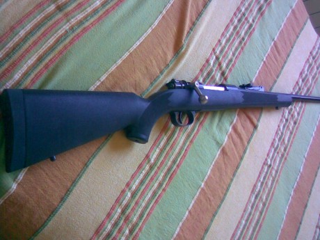

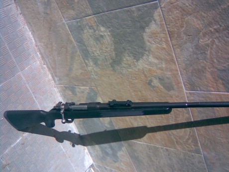

Cansino,yo tengo un 8x57 que no uso,me estaba planteando venderlo,¿para que lo quieres usar? :roll:
Lo compré para ponerle la culata al FR8 y le compré una sintética pero no lo uso para nada

Coño wil que guapo es el bicho.

:shock: :shock: , pues algo asi es lo que quiero preparar. Solo le faltarian unas bases QR y acondicionar el cañon si no lo esta ya, ¿tienes fotos de como tira? :apla: :apla:
Se me paso, ¿quien ha sido el bruto que le ha cortado la palanca al cerrojo? :shock: :twisted:
Y cuanto quieres por el :roll:

Sólo he tirado 8 o 10 tiros en la galería de 100m,y la verdad es que tira muy bien,para ser con miras abiertas no me salía del negro,lo del cerrojo venía así,pero es sorprendentemente suave también.
Lo del precio,pues es cosa de hablarlo,creo que descontando la culata me debió de salir por 350€ pero te lo digo de memoria,si te interesa lo miro,y hablamos de quien paga el desayuno en Zaragoza una mañana :roll:
