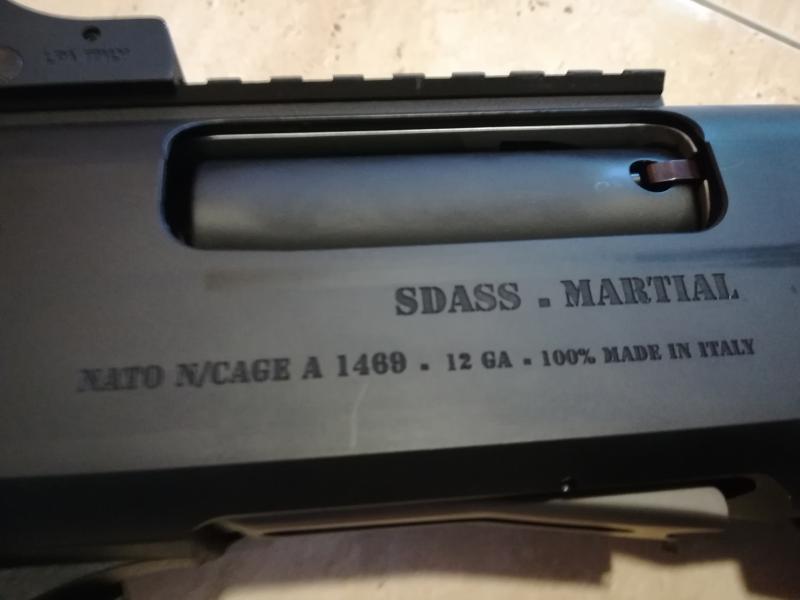

Buenos días:
Pues aquí os paso el resultado final de mi último proyecto: el tuneado de mi FABARM MARTIAL ULTRASHORT.
Le he puesto:
Tanto la linterna, como el holográfico, llevan el mismo tipo de pilas (tipo CR123A); con la simplificación logística que ello supone.
Seguidamente os paso fotos.
Atte.,
JOSÉ MANUEL LÓPEZ LORENZO.

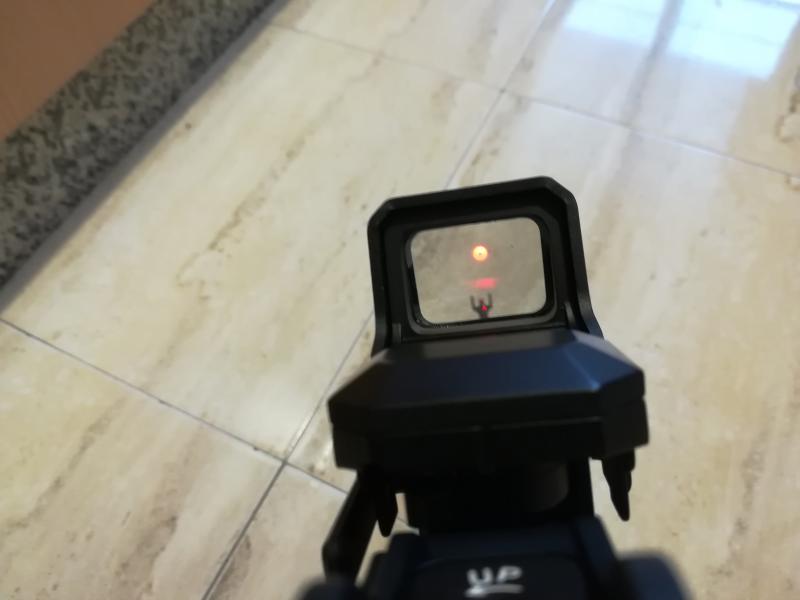

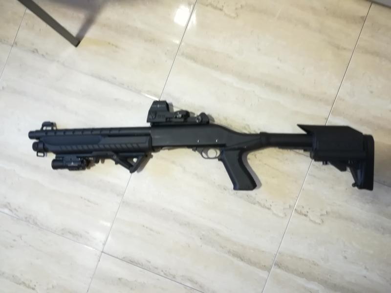

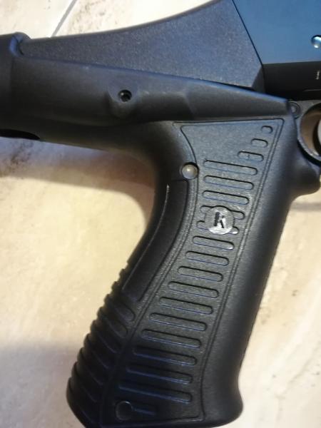

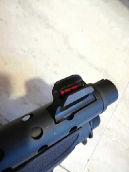

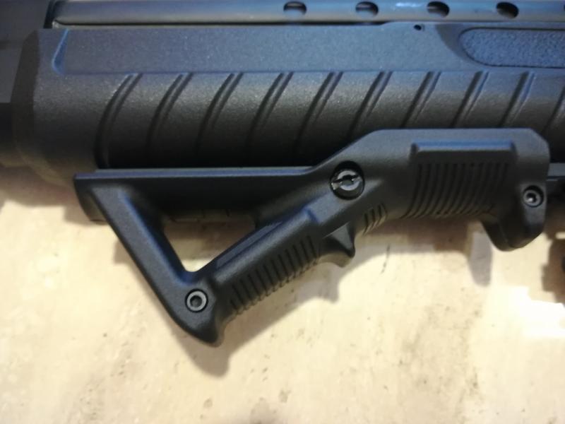

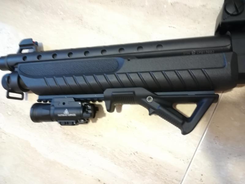

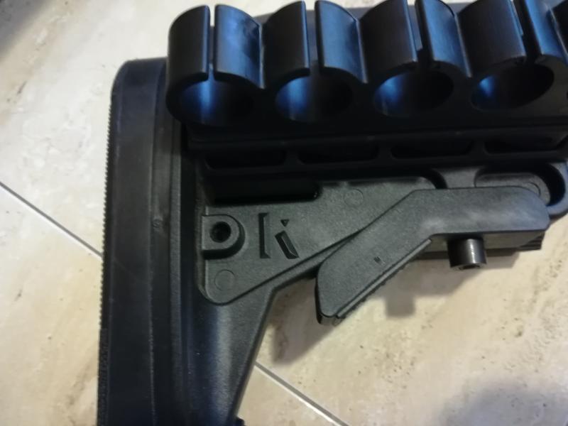

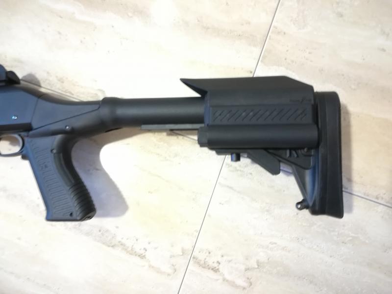

Le he puesto:
- Culata extensible KNOXX SPECOPS.

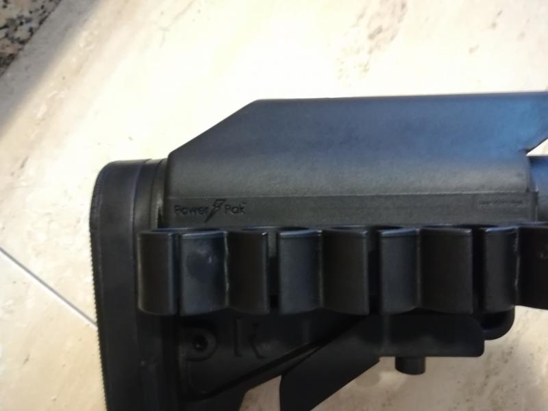

BLACKHAWK POWEPAC KNOXX (carrillera para culata con portacartuchos y portabaterías).
Riel Picatinny en parte superior del armazón.

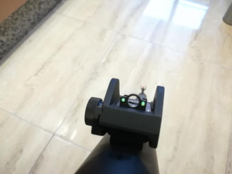

Conjunto de alza y punto de mira de fibra "Ghost Ring" (el alza va directamente colocada en el riel Picatunny; pero colocar el punto de mira exigió de la intervención de un armero, que primero quitó el que traía [de poste, soldado directamente al cañón, por lo que tuvo que limarlo] y después hubo de cortar a la medida el escudo térmico y soldar [mediante microsoldadura] el punto de mira nuevo al cañón).

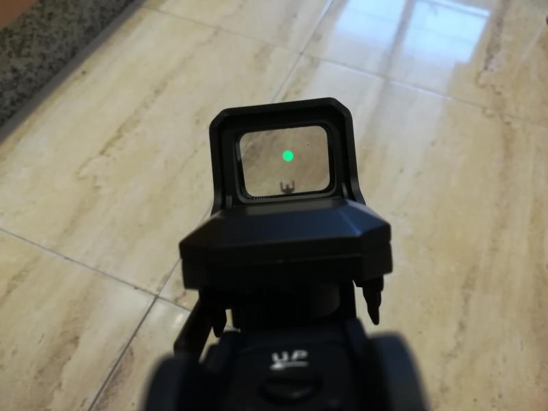

Visor holográfico Sightmark Ultra Shot R-Spec.
Riel Picatinny en guardamanos.
AFG Magpul en guardamanos.

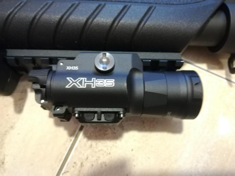

Linterna táctica en guardamanos.

Más fotos.

Más fotos.

Más fotos.

Y las últimas dos fotos.

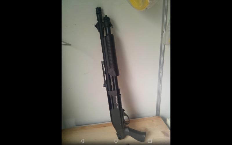

Yo tambien tengo esa escopeta el modelo mas corto, le quité la culata plegable y la dejé solo con el pistolete como uno del foro que hizo fotos de ella, lo que no se si es legal con la ultima modificacion del reglamento de armas.
espero tu tuneo para pillarte ideas.

Te ha quedado espectacular José Manuel

Buenos días y muchas gracias.
