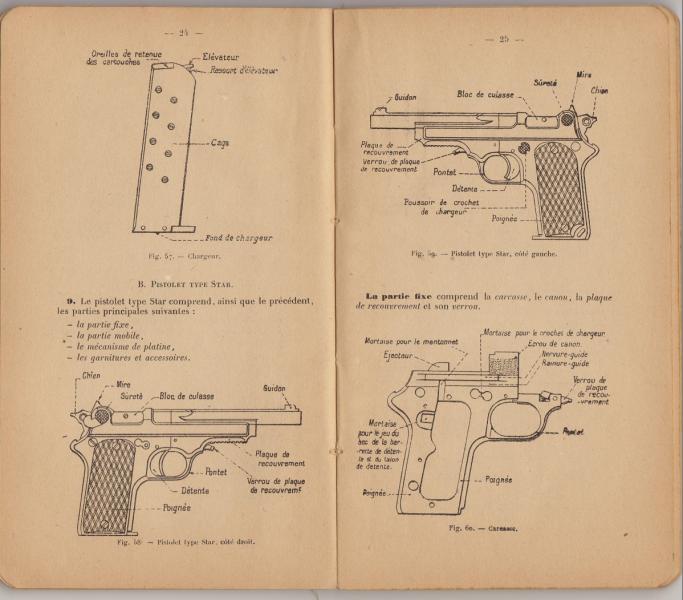

Tengo este Reglamento editado por el Ministerio de Guerra francés en el año 1930.
En él aparece la Star 1914 que como sabrás fue pistola reglamentaria en el Ejército Francés.
En los dibujos puedes ver el característico martillo con pequeño espolón y su pasador roscado así como sus típicas cachas de madera cuadrillada reondeadas en su parte superior. Yo todas las Star 1914 que recuerdo llevaban este tipo de cachas.
Todas esas son características que la diferencian claramente de la Star Modelo 1919.
Pregúntale al compañero Bonifacio por esa cacha que buscas. Es muy probable que la tenga.

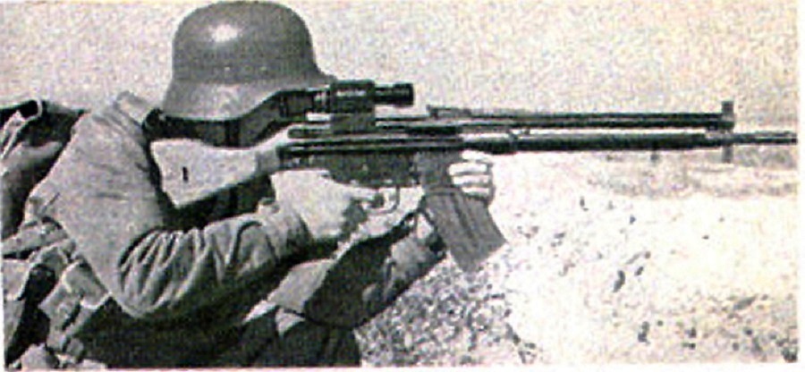

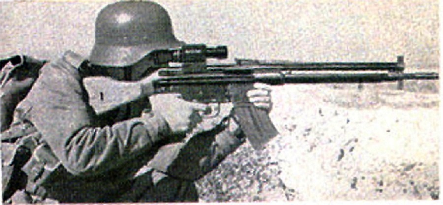

CETME modelo 2
Prototipo de acerrojamiento semirrígido; calibre 7.92x40 si no recuerdo mal.
greyghost
Mensajes: 2745
Registrado: 21 Ene 2014 15:54
Re: ¿CONOCÉIS ESTE ARMA?
Mensajepor greyghost » 19 May 2015 16:45
Por la forma del cargador, algo mas curva que los modelos A y posteriores, creo que se trata de la versión experimental del primer CETME(1952), la cual estaba fabricada en calibre 7,92x40 que es una versión mejorada del 7,92x33 Kurz.
La aproximación a los países occidentales hizo que rapidamente se desechara ese cartucho, adoptandose el standar OTAN 7,62x51 y naciendo de ese modo el CETME A en 1956.
alrafer
Mensajes: 5633
Registrado: 29 Ene 2008 10:01
Mensajepor alrafer » 19 May 2015 22:50
Hola a todos.

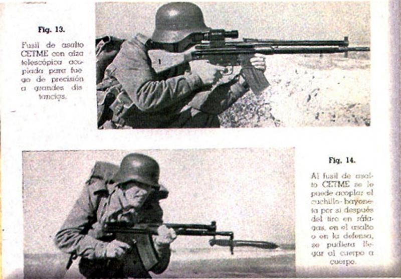

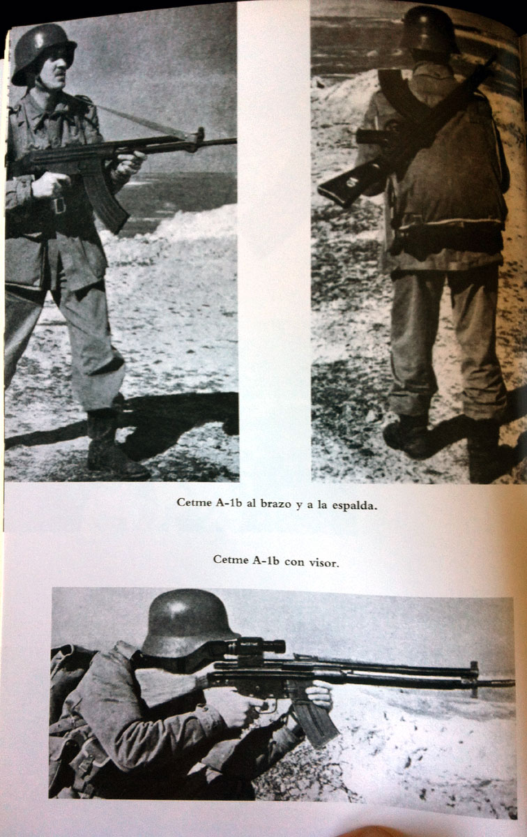

Es un CETME A con visor, concretamente un CETME A1b en calibre original 7,92x40.
La foto está sacada de su manual de uso del CETME A y esa misma foto aparece también en un libro sobre CETME.

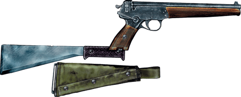

Esta creo que no ha salido

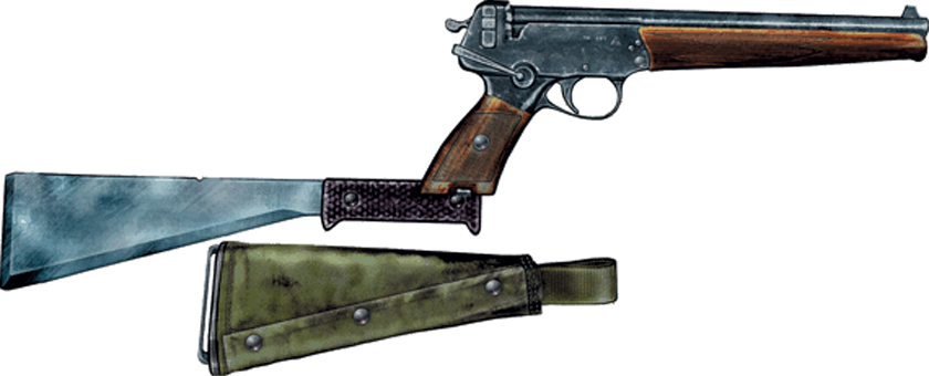

Hace unos días encontré por casualidad en una web extranjera un arma a la venta que hacía muchos años 120
greyghost
Mensajes: 2745
Mensajepor greyghost » 21 May 2015 18:08
:shock: :shock: , eso es una autentica arma para matar aliens :lol: :lol:.
Es una TA-82 sovietica, un arma de supervivencia para los astronautas, en realidad es un express drilling en miniatura, su culata es un machete pesado, y el arma consta de dos cañones de escopeta de calibre 32 (12,5x70) y un cañón rallado de calibre 5,45x50.
tuareg
Mensajes: 5777
Registrado: 14 Nov 2009 21:18
Mensajepor tuareg » 21 May 2015 18:31
Correcto!!!, iban a bordo de las naves Soyuz, y estaban pensadas para la supervivencia en Siberia tras la venta a la tierra ara defenderse de osos, etc
