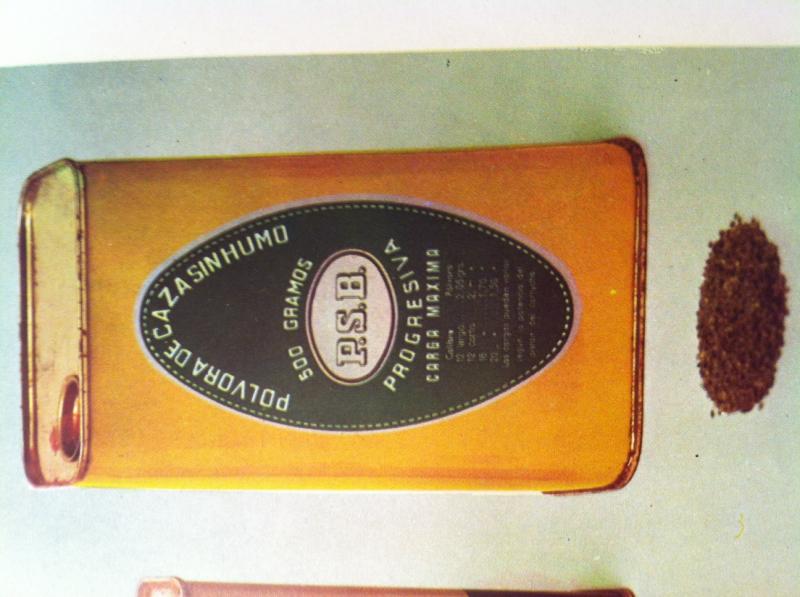

esta que me han dado es antigua, y viene el bote con la inscripcion PSB fabrica de Galdacano (Vizcaya), Unión Explosivos Riotinto por las dos caras y nada más. He recargado a 1,30 Gr. 6 cartuchos, los probaré y según vaya subiré o bajaré la dosis. Ya os contaré. Muchas gracias por vuestro interés.

estos botes son amarillos claros, con la leyenda que puse antes, si tengo un hueco mañana le hago una foto y la pongo.

Por cierto, he encontrado la foto de la PSB antigua y a diferencia de la del enlace que ha puesto montre, marca una carga máxima de 1,50
Es que incluso el color de la pólvora es diferente.

Sí montre, lo imaginaba, por eso puse la foto completa aunque fuera en apaisado, para que se viera el color de la pólvora.
De todos modos y aunque el color es un buen indicativo, doy por hecho que sabes que el color es un tintado y que dos pólvoras de distinto color podrían ser la misma.
Lo que parece claro en este caso es que la PSB ha ido modificando su composición con el paso del tiempo o bien originalmente las PSB aún siendo de distintos tipos no llevaban ningún numeral (bastaba con la tabla de recarga indicada en el envase) y la han marcado después, pues como bien comenta Gumersindo, la PSB2 y CSB2 son las más progresivas de las pólvoras habituales de UEE y puede que la de tu enlace (¡dos pesetas, quien pudiera!) indica una carga máxima de 1,7 que corresponde precisamente a PSB2-CSB2.
La de mi foto, correspondería en modelo de carga a la PSB1

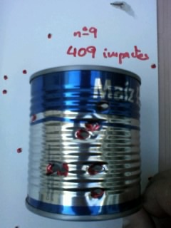

Estuve haciendo pruebas con perdigón del nº9, 32gr. y la saut bereta urika choque cilíndrico a 25 mts con una carga de 1'75 de OP-A y taco de FIELTRO con cierre en rebordeado con tapeta, como hacían nuestros abuelos.
El blanco es una diana de 55x55cm de las usadas en precisión. He señalado los impactos de salida con rotulador para que se vean bien los 409 impactos que hay ahí, que son bastantes.
Y la verdad creo que es un plomeo muy bueno tanto en densidad como en penetración y eso que es como cartucho dispersante para quienes tiréis cerca a codornices, zorzales y aves similares en tamaño y dureza.
Para mí si atraviesa una lata de conservas gordita al menos por un lado y marca el otro es bastante para comprobar que lleva bastante energía como para abatir un ave de estas características, incluso más.
Muy buen plomeo, si señor
