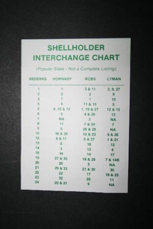

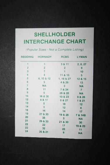

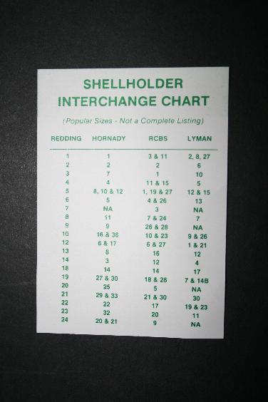

El compañero nairobi aportó al principios de julio una lista de equivalencias entre shell holders. Tiene la virtud de que se ordena por cartuchos y calibres. Extraordinario.
Yo en aquel momento no encontraba la mía, pero el otro día buscando otra cosa apareció. Esta está organizada al otro hilo, por números de Redding y su equivalencia en varias otras marcas. Es lo mismo. Lamento que no esté Lee.
JW.
JW.

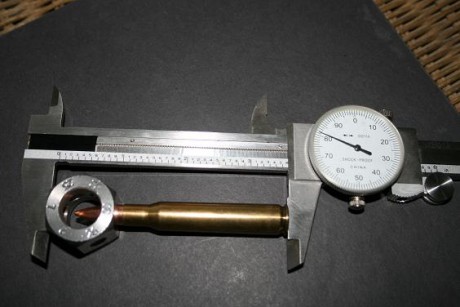

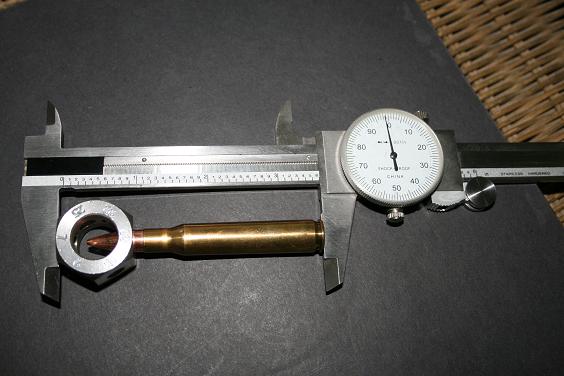

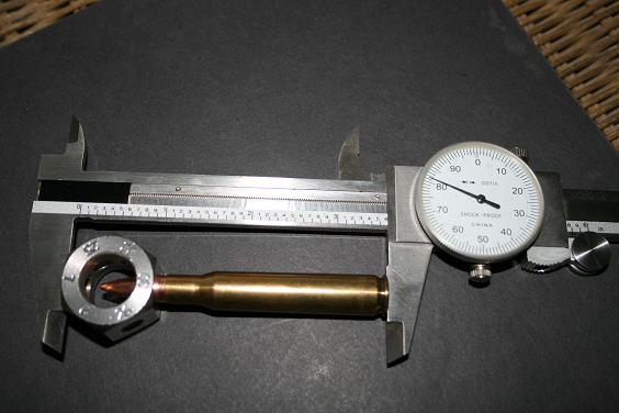

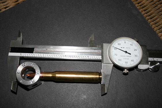

Ahora que ya tenemos la munición hecha es posible que no sea todo lo precisa que quisiéramos. Las dudas van a ir en cadena a todos los elementos que participan en la precisión. De hecho, hay que revisarlo todo (tornillos de fijación de la acción a la culata, tornillos de las anillas, bases, algún golpecito que se puede haber llevado el visor, etc) porque los duendes aparecen cuando menos lo esperamos por cualquier parte.
Pero si todo está bien uno de los puntos donde se puede ganar mucho a nivel de precisión es en el asentamiento de la bala. La relación de distancia que tiene la bala con las estrías es muy importante cuando está recamarado el cartucho. Esto se puede controlar con el seating die.
Los seating dies son básicamente de dos tipos: de tornillo o micrométricos. Los segundos permiten modificar la profundidad de asiento o engarce con gran precisión, de milésima en milésima si queremos. Pero muy poca gente tiene estos dies. Podemos tener dies muy buenos pero no micrométricos. Yo sólo los tengo en un calibre.
Para modificar el asentamiento de bala movemos de media vuelta en media vuelta el tornillo que sobresale del die por arriba y volvemos a apretar la tuerca. Es una cuestión de ensayo-error. Si queremos más precisión en el ajuste podemos modificar de cuarto en cuarto de vuelta.
En la primera foto se ve la medida que dejamos al cartucho del 30-06 Sprg que hicimos. En la segunda la medida que resulta de apretar el tornillo media vuelta. En un die RCBS media vuelta son 0.018".
Los resultados a veces son espectaculares y se obtienen así más que con otros aspectos de la recarga siempre y cuando todo lo anterior esté hecho correctamente.
JW.
JW.
