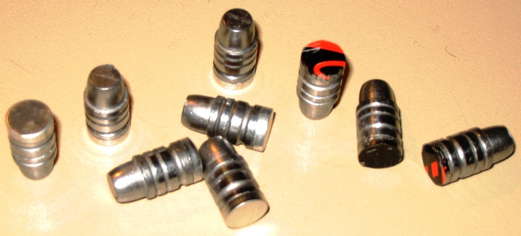

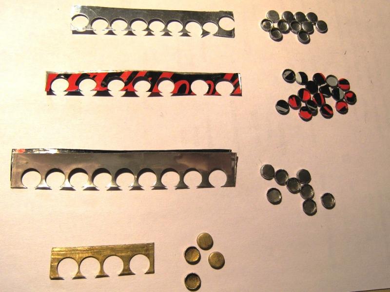

Hola Lesako. Como fabricas tus propios gas check?
- LESAKO
- 375 HH Magnum
- Mensajes: 3221
- Registrado: 18 Ene 2008 04:01
- Ubicación: Valencia
Re: La carga reducida y sus virtudes
ReverendoX escribió:Hola Lesako. Como fabricas tus propios gas check?
Hace tiempo adquirí un adminículo que se vendía por ebay que se llamaba "gascheck maker" lo usé para el 357mg pero el sistema no me acababa de convencer. Posteriormente conocí otro sistema de una tal "Pat Marlins" y me puse en contacto y compre una de sus herramientas para el calibre .30, la he usado para el 30.30, el 30.06, el 308W y el 7'5x55Swiss con buen resultado en todas ellas. Pueden fabricarse a partir de chapa de cobre, hoja de lata u otras chapas con algunas consideraciones sobre el espesor y la tenacidad del metal empleado. Al final sin complicaciones yo uso chapa de aluminio de 0'3mm de grosor (Vale entre 0'2 y 0,4mm con mayor o menor comodidad de fabricación) esta chapa te la pueden conseguir sin problemas en las carpinterias metalicas o puedes dejarte timar en algún sitio web que te venderá chapas de pequeño tamaño fáciles de enviar por correo.
Me gusta el de Pat Marlins porque se usa en una prensa standard de recarga, el otro se hacia con martillo y botador.
Hay dos tipos, el que yo tengo que es para balas con el entalle específico para el Gascheck. El otro sistema usa chapas de botes de refresco, mucho más delgadas y se emplea sobre balas de base plana sin entalladura, vamos que le meten un gascheck a cualquier bala de plomo. Os pongo el enlace para que lo veais: No está al principio de la página pues la señora esta tiene algunos accesorios que publicita en la misma página y los pone antes, buscad más abajo
https://www.patmarlins.com/" onclick="window.open(this.href);return false;
Estos de abajo son distintas experiencias y pruebas con varios materiales, desde chapa de aluminio, hasta chapa de vainas del 38, chapa de bote de cocacola zero (en este caso doble chapa pues es muy delgada), en fin, lo que se le ocurra a uno.
