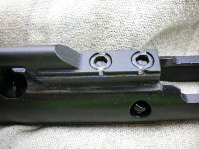

Mensajepor ESCUUBY » 12 Jul 2013 19:00

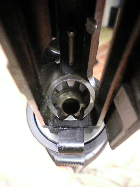

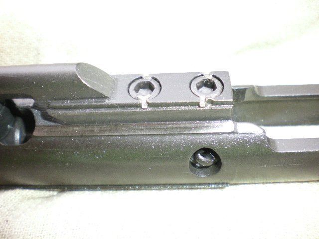

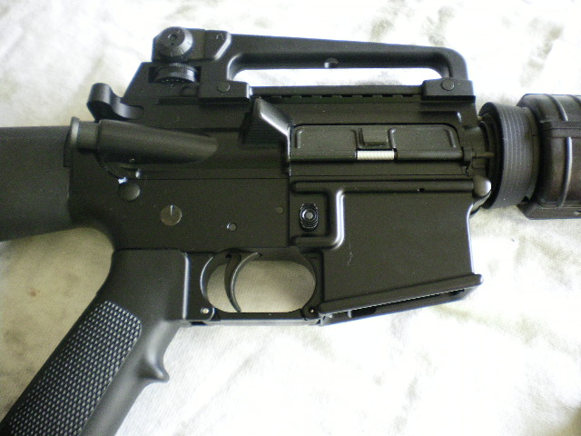

haber si sale esto :

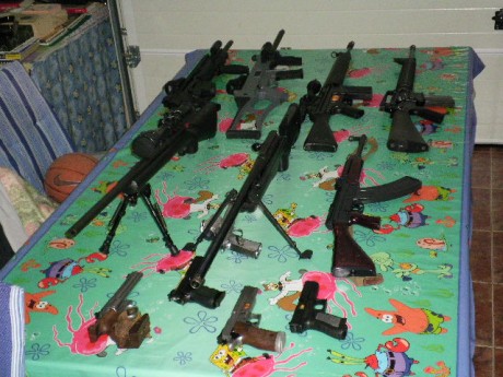

Muchos se preguntan como escoger un buen AR15, y como saber si el modelo escogido cumple nuestras expectativas, 90
otra mas
Muchos se preguntan como escoger un buen AR15, y como saber si el modelo escogido cumple nuestras expectativas, 91
por el otro lado
Muchos se preguntan como escoger un buen AR15, y como saber si el modelo escogido cumple nuestras expectativas, 92
por un lado

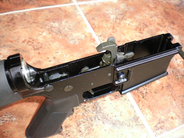

ESCUUBY
Mensajes: 159
Registrado: 26 Sep 2006 10:01
Re: COMO ESCOGER UN BUEN AR15
Mensajepor ESCUUBY » 12 Jul 2013 19:06

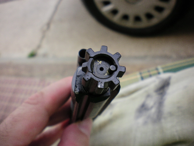

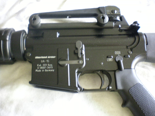

a por las que faltan.
Muchos se preguntan como escoger un buen AR15, y como saber si el modelo escogido cumple nuestras expectativas, 100
otra
Muchos se preguntan como escoger un buen AR15, y como saber si el modelo escogido cumple nuestras expectativas, 101
otra mas
Muchos se preguntan como escoger un buen AR15, y como saber si el modelo escogido cumple nuestras expectativas, 102
otra pa la coleccion
ESCUUBY
Mensajes: 159

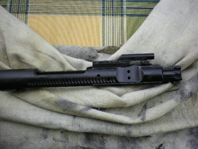

Mensajepor ESCUUBY » 12 Jul 2013 19:19

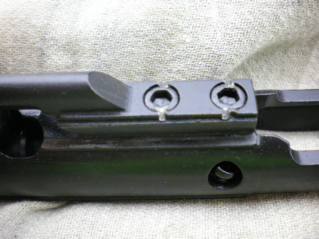

y las ultimas , amos por ellas,
Muchos se preguntan como escoger un buen AR15, y como saber si el modelo escogido cumple nuestras expectativas, 110
y por ultimo, de postre mi coleccion
Muchos se preguntan como escoger un buen AR15, y como saber si el modelo escogido cumple nuestras expectativas, 111
otra del cierre
Muchos se preguntan como escoger un buen AR15, y como saber si el modelo escogido cumple nuestras expectativas, 112
el cierre

Mensajepor ionatin » 15 Jul 2013 14:57
Gracias por las fotografias compañero.Tengo un Sabre y no encuentro mucha diferencia de acabados con el Oberland,siempre escuche esa gran diferencia y despues de ver las fotos me da que son muy parecidos,claro esta que el Sabre que tengo es de 1ªgeneracion y pague 2.400 euros,parecido al precio de un Oberland nuevo.Esperaremos a nuestro compañero Strogresolve para ver que le parece. :shock: TREMENDO arsenal el que tienes,como entiendo mas de rifles semis que de lo demas,veo el Oberland,un Sabre en 307W,un HK del 45,un Samopal en 7,62x39(me gusta este rifle es BBB) y el que me falta no lo termino de conocer,sacame de dudas :birra^:
En tiempos de paz,el sabio se prepara para la guerra.(Plauto).
Strongresolve
Mensajes: 2899
Registrado: 16 Sep 2008 01:01
Mensajepor Strongresolve » 15 Jul 2013 17:04
Al Oberland se le ve calidad en montaje y los componentes, excepto por una cosa que no me ha gustado nada de nada, lo que no sé es si venía así de fábrica o es una modificación posterior.
De las cuatro condiciones para montar la barrel extensión en el Upper esta es la peor. Desde luego es un fallo que no me esperaba de Oberland.
Te han puesto un barrel extensión de fusil en un Upper de carabina.
Y me da que si te han puesto ese upper de carabina, mira delantera que tienes no lleva marcada la "F"
La "F" aparte de garantizar que el bloque aguanta las presiones y temperaturas de una carabina, asegura que la altura de la mira delantera es la apropiada para un Upper Flap Top.

Mensajepor ionatin » 15 Jul 2013 17:30
:shock: Muchas gracias Strongresolve,da gusto que comparta su experiencia entre nosotros.Ahora nuestro compañero ESCUUBY a ver si nos saca de dudas sobre el marcado F de la toma de gases.Estamos en espera...

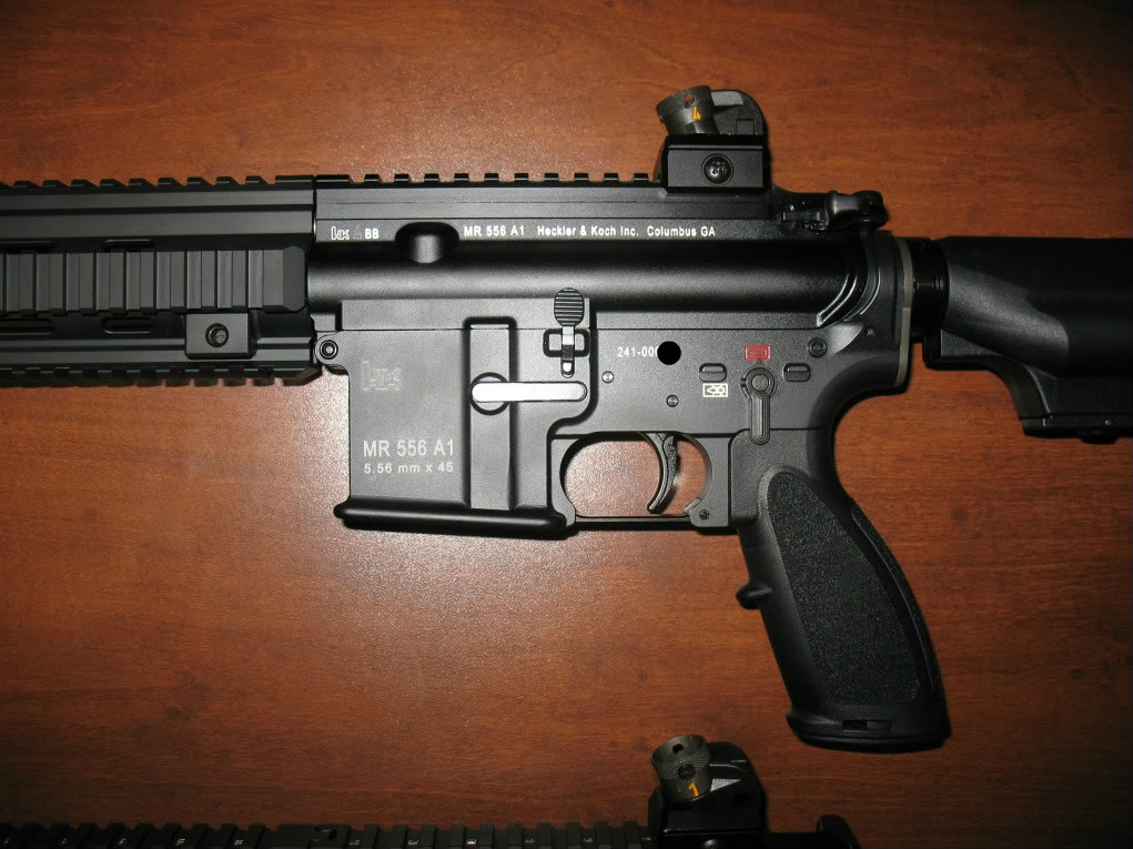

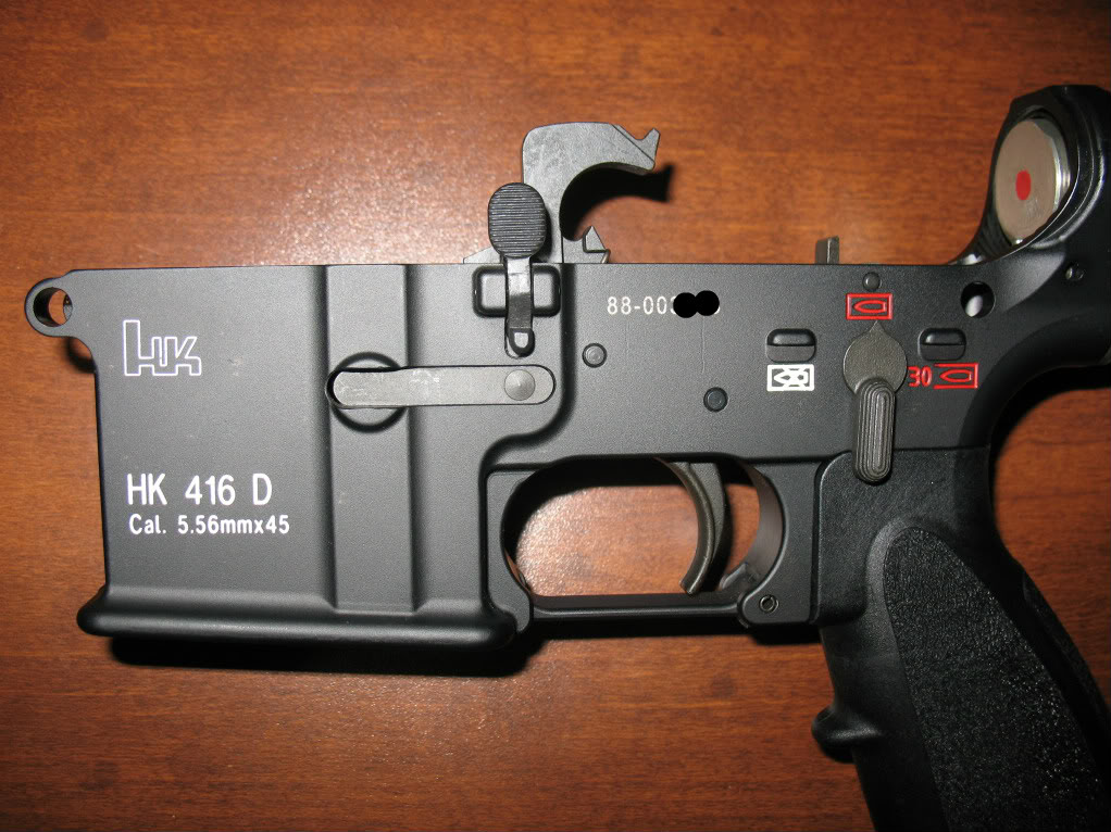

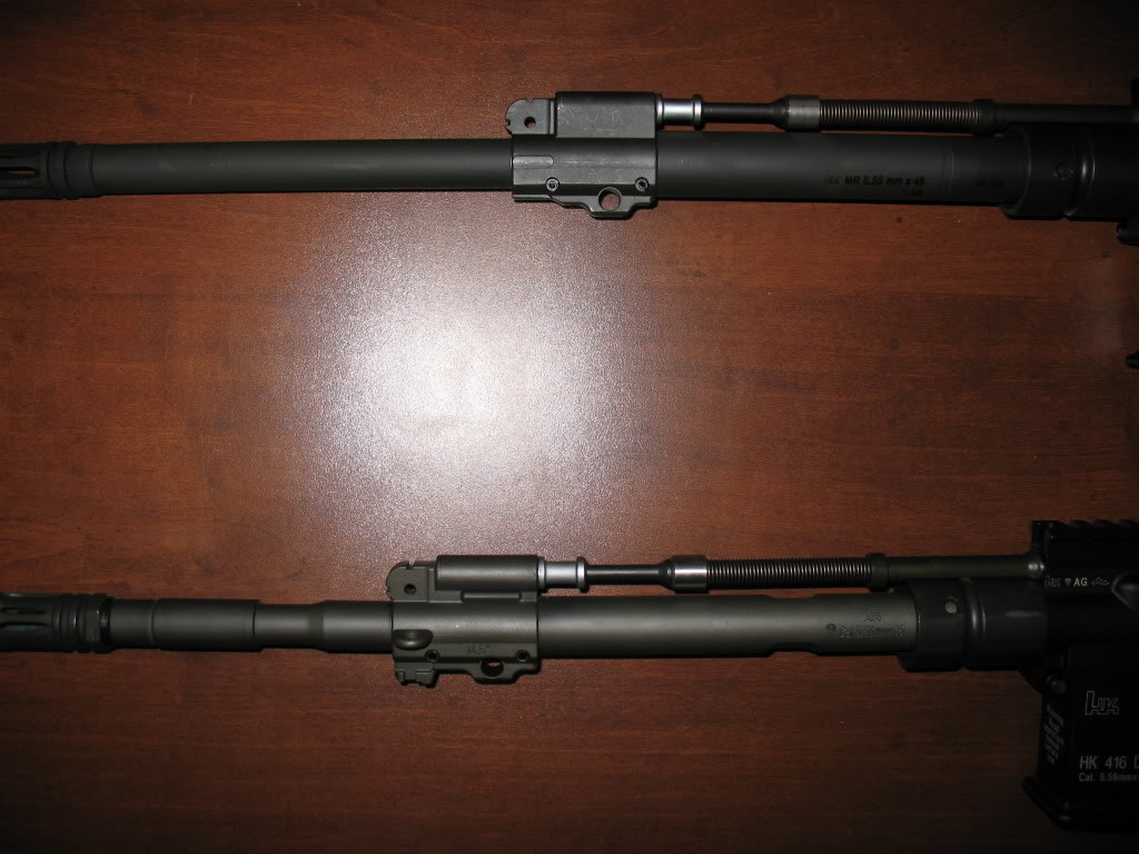

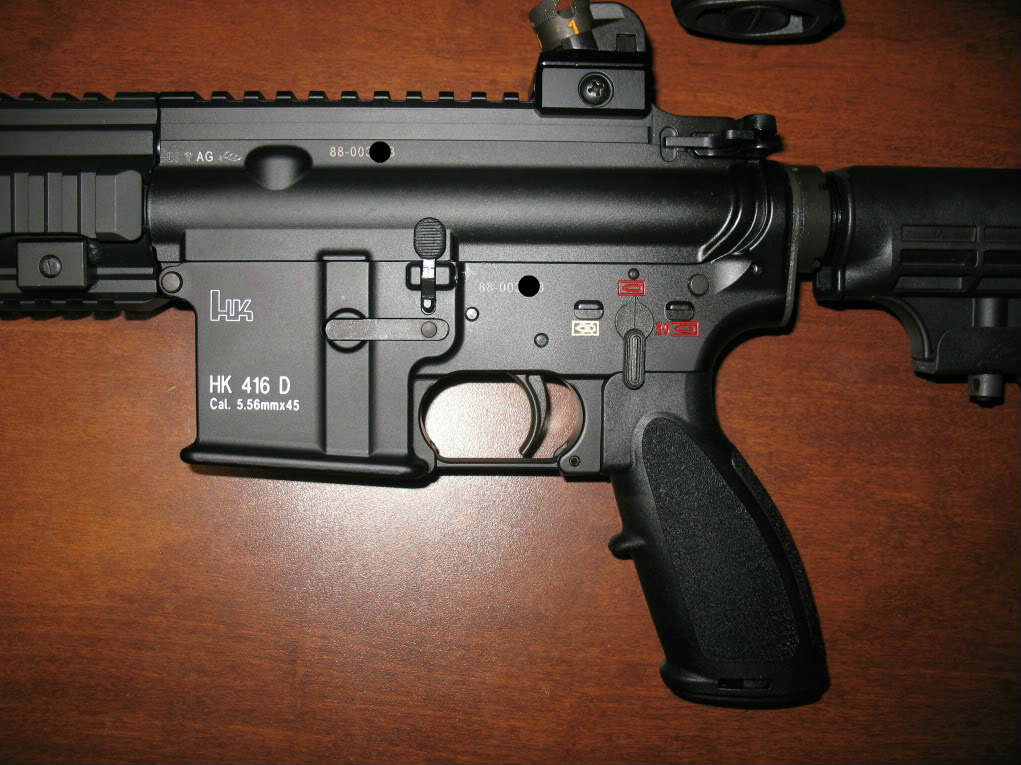

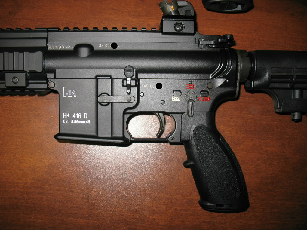

Las diferencias entre un Tier 1 y un Tier 2 son muy sutiles, y muchas veces a simple vista no se puede apreciar.
Esto está sacado de HKpro.
Aquí tenéis un HK 416 y un HK MR556, en teoría el mismo fusil, pero uno es Tier 1 y el otro es Tier 2 pelado, por no decir que podría caer en el Tier 3 al usar el cañón materiales y tratamientos diferentes al Mil-Spec.
La versión civil (arriba) usa un cañón sin cromar y sin ningún tratamiento, y de contorno Heavy. La toma de gases no lleva engarce para bayoneta y es mucho más pesada, por lo que seguramente usa un material diferente.
Ni el tratamiento ni los materiales del MR556 cumplen el mil-spec. La justificación de HK es que un fusil usado principalmente para precisión no necesita la misma resistencia que uno militar, y que los costes no compensan los tratamientos, lo cierto es que los cañones del MR556 se fabrican en USA desde tubos brutos de acero que manda HK a Daniel Defense, y no los tratan como lo hace HK Alemania, simplemente los forjan. La precisión del MR556 es excelente, pero al no estar tratado tiene un cañón muy susceptible a la corrosión.
MR556
HK 416
El MR556 no usa pasadores estandar, son diferentes, y se requiere una herramienta para sacarlos. Otro punto menos Mil-Spec, y otro problema a la hora de compatibilizarlo.
Última edición por Strongresolve el 15 Jul 2013 18:45, editado 3 veces en total.

Mensajepor Strongresolve » 15 Jul 2013 18:24

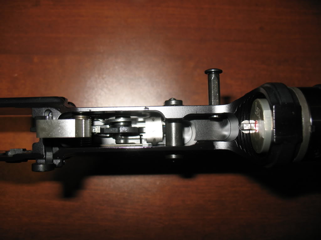

Los Lower son prácticamente idénticos, mismo material, tratamientos y controles de calidad, salvo que el MR no tiene las piezas ni los huecos para el grupo de fuego selectivo.
Así mismo el retén del buffer del MR556 es diferente para que no se pueda intercambiar un cierre del MR556 con uno de 416.

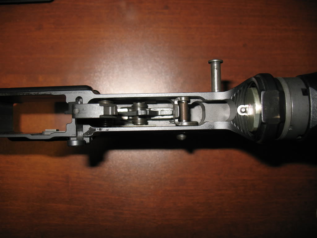

Mensajepor Strongresolve » 15 Jul 2013 18:33

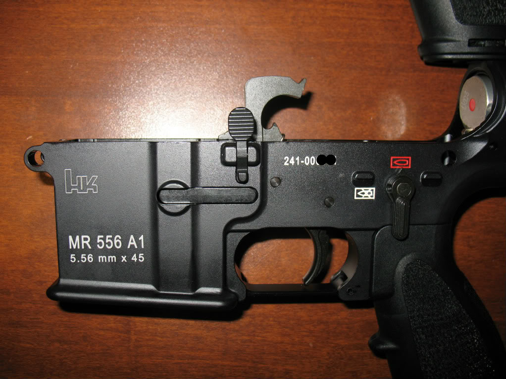

Los lower tienen diferente la distribución interna y los espacios, los agujeros para los pasadores que lo unen al upper también son diferentes.
Un Upper de 416 es compatible en cualquier lower de AR, pero el Upper de MR556 solo es compatible en un Lower de MR.
La retenida del cargador y el MR son diferentes, no es el material que se usa en los componentes Mil-Spec, seguramente porque el MR no va destinado al mercado militar ni policial. Por otra parte el MR es ambidiestro mientras que el 416 no lo es.
