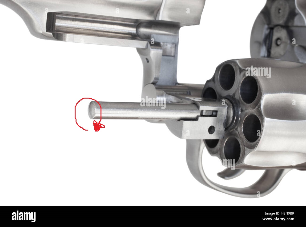

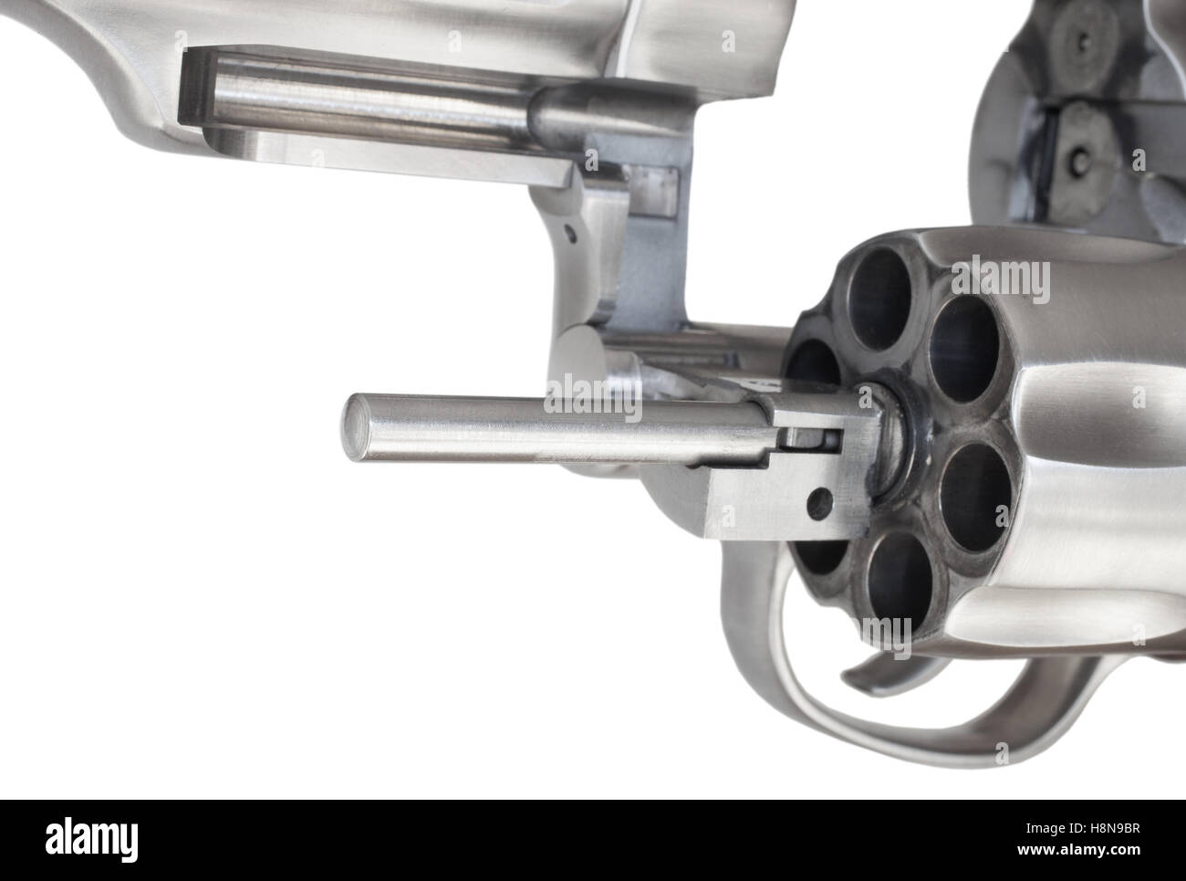

hola amigo....saludos desde Honduras, te voy a dar la respuesta a tu problema....mira que sencillo es.... la baqueta del tambor esta floja....socala y listo....

la mayoria gira a la izquierda para socar y otros a la derecha tu sabrás a que lado soca..... espero haberte ayudado

Muchísimas gracias xatruch1975. Afortunadamente el tema del tambor ya se solucionó.
