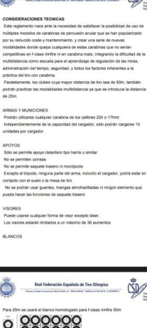

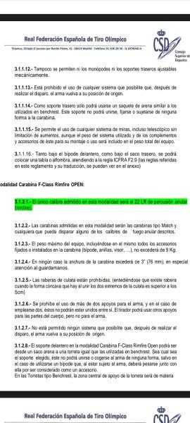

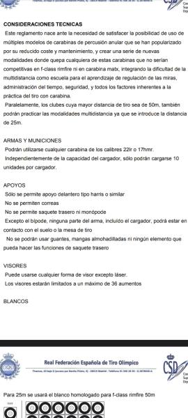

Te adjunto pantallazo de las normas técnicas de ambas modalidades. Ahí lo verás bien. Aparte, te puedo trasladar mis reflexiones.

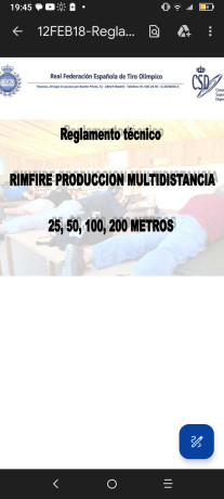

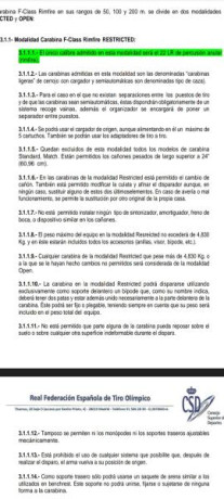

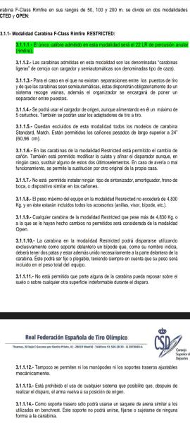

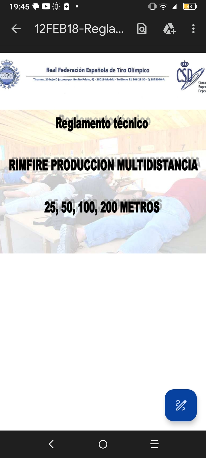

Re: FCLASS PRODUCCION RIMFIRE

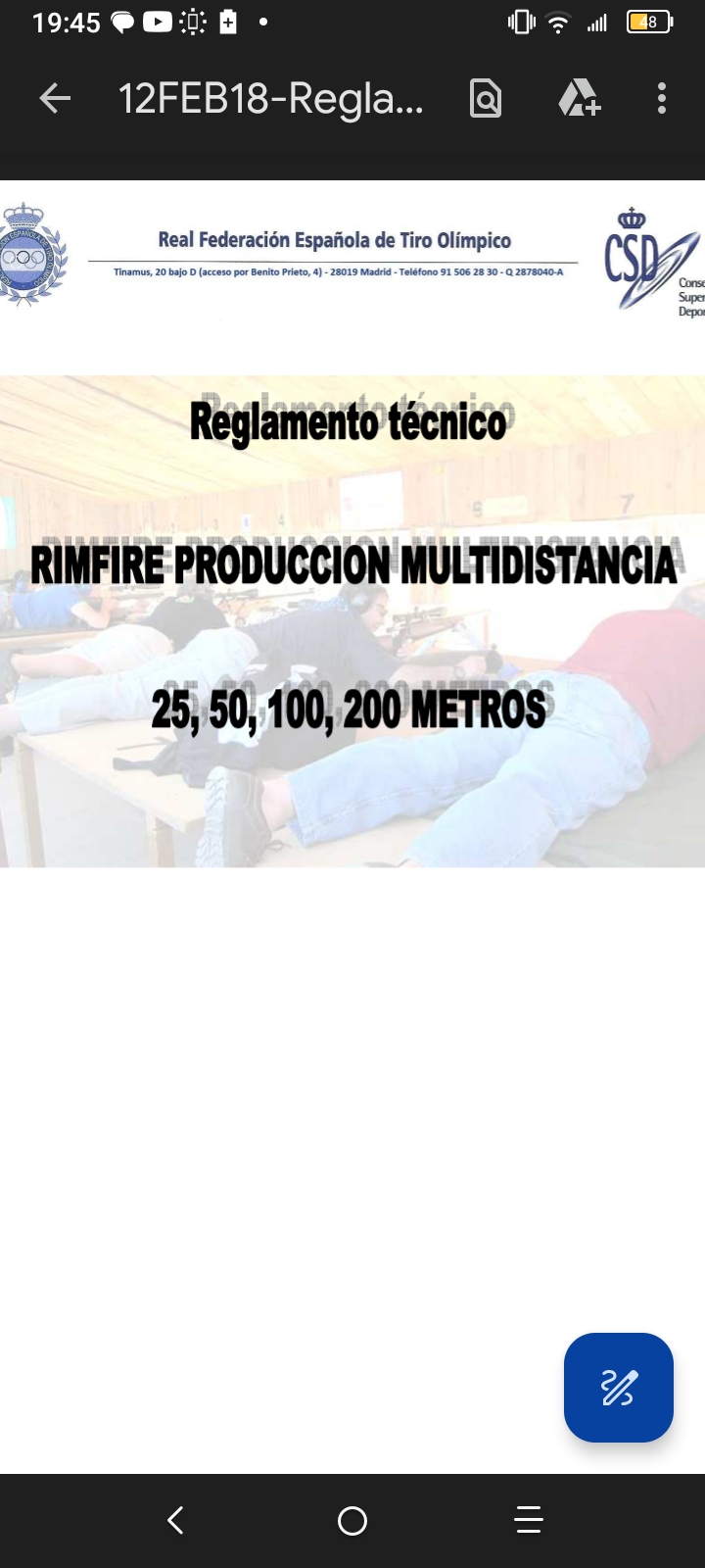

Mientras que Producción Multidistancia es:

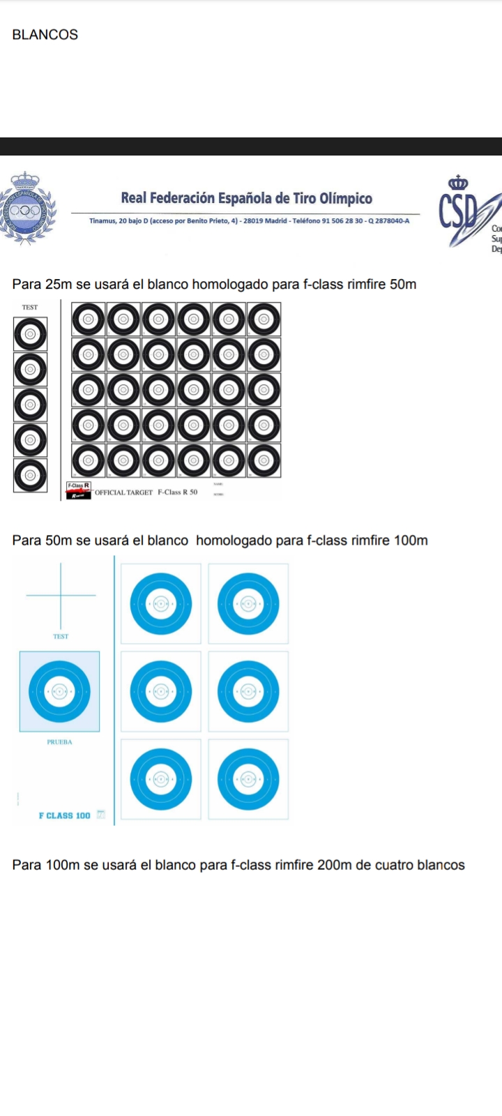

Y los blancos (hay más, pero con ésto ya te haces una idea)
