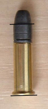

JohnWoolf escribió:Este aspecto es interesante, pero no por el LTC sino por la medida que akcanza, desde el headspace, el extremo distal de la parte cilíndrica, la opuesta al talón. Forma una especie de SWC, y hay que tomar en consideración la relación de ese borde con el "leade" del estriado.
JW.
Disculpa JohnWoolf quieres decir que la distancia que hay entre las dos barras que pongo en la foto es la medida tiene relacion con el angulo de la rampa de inicio del estriado (leade)? creo que estoy muy perdido en esto de la balistica
Si lo que pongo es lo correcto seria bueno saber la distancia que le va bien a cada cañon para la toma de estrias

Es lo de la raya de arriba. Ese diámetro es el que va a ir por las estrías del cañón, y la ojiva FN (Flat Nose) va a ir por los campos como mucho, y me inclino por pensar que ni los toca porque ahí hay más que unas pocas milésimas. Total, que se ve muy claramente lo que contacta con el estriado.
Lo que digo es que el salto desde esa raya hasta el leade puede marcar una diferencia. Normalmente no tocará, pero para asegurarnos recamaramos y extraemos, a ver si hay marca. No debe haber. Cuenta el ángulo del leade a efectos de entrada fluida de la bala pero los fabricantes saben muy bien lo que hacen.
Una pequeña aclaración que no hace falta, pero es que llegados a este punto siempre hay quien le surge la duda: el headspace de una munición de fuego anular se hace con la cara delantera de la pestaña y no con el canto de la bala.

Pero me alegro de ver que usas correctamente la palabra "leade". :apla:

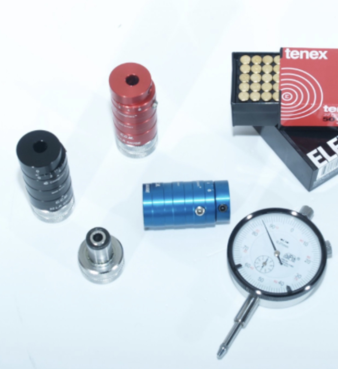

No hacen falta herramientas tan desarrolladas como las que se ven en la foto que te pasé ayer.
Para medir culotes, tienes una más barata y adaptable a cualquier calibre, digital o analógico: La Hornady, que vale 45-50 €. Hace lo mismo que utilizar un cartucho del 222 R de galga, pero agilizando el proceso.
Viene con dos casquillos, uno para .22 LR y otro para .17 / .22 Magnum.

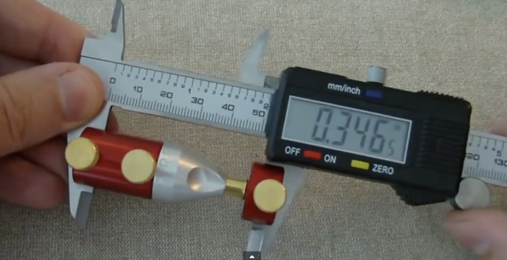

No ha subido de precio apenas. En la foto del catálogo de Sinclair que puse del chisme que uso yo, está justo arriba. Observad que hace unos años, no recuerdo exactamente porque no estoy en casa, valía US Dollar 30.99. Añade importación, etc ... No está caro.

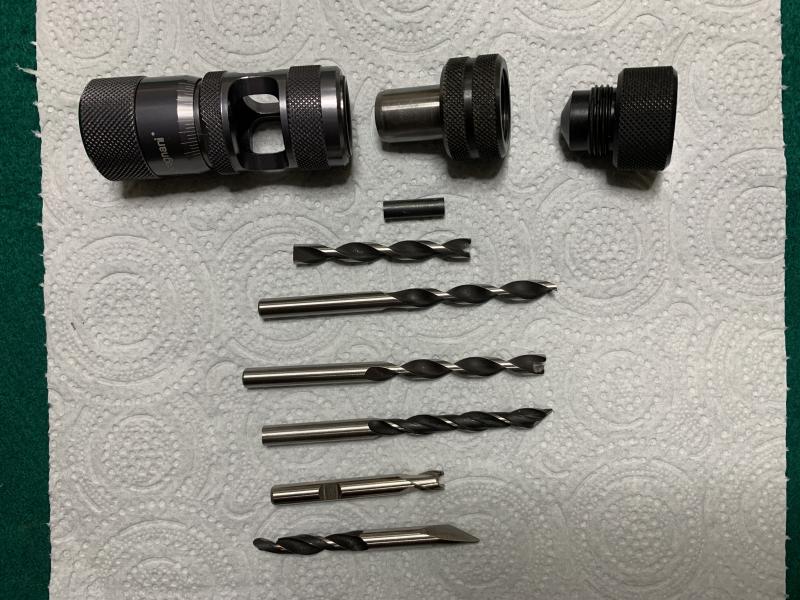

Glimmer escribió:Como hay gente para todo en la viña del Señor, aquí tienes una fotografía con los instrumentos técnicos citados en el texto anterior.
De izquierda a derecha: Medidor de culotes, recalibrador de puntas, verificador de la concentricidad de los proyectiles respecto a las vainas y balanza para pesaje de los cartuchos.
Por lo visto, aquí el que se aburre es porque quiere. Sobre todo si hay presupuesto, tiempo y confianza en la bondad de testar determinados parámetros técnicos para mejorar resultados.
Todavía uno se podía entretener mas, esto de la foto es un aparatejo para modificar la forma de las puntas, wadcutter, el pitorrito que llevan las Eley, aumentarles el calibre....
También tenía otro micrómetro ( de reloj ) que colocando la bala se podía hacer rotar con lo que además te daba que parte de la circunferencia del culote era mas baja o alta, las marcaba con un punto de rotulador indeleble y siempre las colocaba igual en la recámara.
Me cansé de tantos pasos sin que los resultados se repitiesen ( hace 12/14 años cuando se tiraba a agrupación ) que me pase a las armas de fuego, que al menos con la recarga puedes influir en la precisión.

Saludos. Quisiera preguntar al compañero "corcmari" donde compró las fresas para que la punta de la bala quede con el pitorrito de Eley. Tengo la fresa que viene con el CMT (corta puntas) y corta plano y otras que cortan de forma ovoide pero no he encontrado ninguna que corte de la forma que lleva la Eley y me gustaría probar. Gracias por anticipado.
corcmari
Mensajes: 983
Registrado: 17 Dic 2008 12:01
Re: Gadgets para todos los gustos.
Mensajepor corcmari » 21 Oct 2020 10:21
Toda esta cacharrería, también la tenía, muchas completamente inútiles ( al menos la mía ) como la máquina para mirar para concentricidad ( tenía la misma, en la foto se ve ya lo que me queda de ella que he ido desguazando para otros menesteres ) . Ponía las balas y cuando las hacia rodar, no había ninguna que estuviese bien, entonces se me ocurrió poner la punta del reloj encima de los cilindros en donde se coloca la bala y al hacerlos rodar, la aguja del reloj se movía cual barco en alta mar, o sea que ya la base estaba descentrada.
Saludos y salud
  A las muy buenas
  Re-edito este post, porque hay compañeros que están aportando una magnifica información 80
corcmari
Mensajes: 983
Re: Mis comienzos en Bench Rest 50m
Mensajepor corcmari » 21 Oct 2020 10:30
pandereto escribió:Saludos. Quisiera preguntar al compañero "corcmari" donde compró las fresas para que la punta de la bala quede con el pitorrito de Eley. Tengo la fresa que viene con el CMT (corta puntas) y corta plano y otras que cortan de forma ovoide pero no he encontrado ninguna que corte de la forma que lleva la Eley y me gustaría probar. Gracias por anticipado.
Es la segunda por abajo, como hace y bastante tiempo, no me acuerdo exactamente si fue en Cicognani o en Sinclair, es todo el conjunto, en aquellos tiempos no vendían fresas sueltas.
Te la puedes hacer tu mismo, con una broca del mismo calibre, con una radial le haces un corte en el centro, lo normal es que hasta que tengas la medida correcta estropees mas de una, pero se consigue fácilmente.

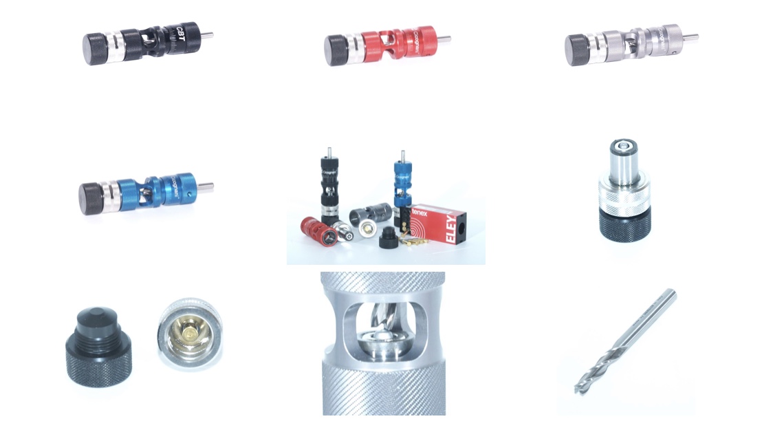

Efectivamente, compañero.
El aparato que muestras no sólo recalibra, sino que hace si quieres el pitorrito de las Tenex e, incluso, un sucedáneo de hollow point. Hasta aquí, lo mismo que el segundo artilugio por la izquierda de la foto que subí ayer.
Pero, rizando el rizo, ese sistema que has puesto tú es también recortador/trimmer de puntas, algo cuya utilidad está por demostrar. Y es que quitar peso a un proyectil, del 22, ya de por sí muy sensible al viento, no parece lo más lógico. Cosas veredes, a las que son muy aficionados los italianos con productos como el de la siguiente imagen:

El compañero Pandereto se ha interesado sobre cómo hacer el pitorrillo de las Tenex, cuya utilidad más allá de un mejor marcaje del papel está aún por demostrar en cuanto a precisión.
Además de lo que te ha dicho Corcmari, hay tiradores que lo hacen con un vástago recalibrador cilíndrico con un pequeño hueco en uno de sus planos. Eso sí: A diferencia del sistema apuntado por el compañero citado, este otro te hace el pitorrillo pero recalibrando quieras o no la punta.

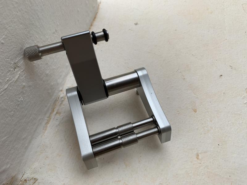

Ese artilugio, que cité ayer de pasada como medidor “excéntrico” de la circunferencia del culote donde va el grueso del fulminante tras ser sometido a centrifugado en fábrica, lo comercializan también los italianos. Es este de aquí:

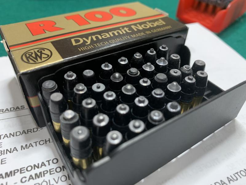

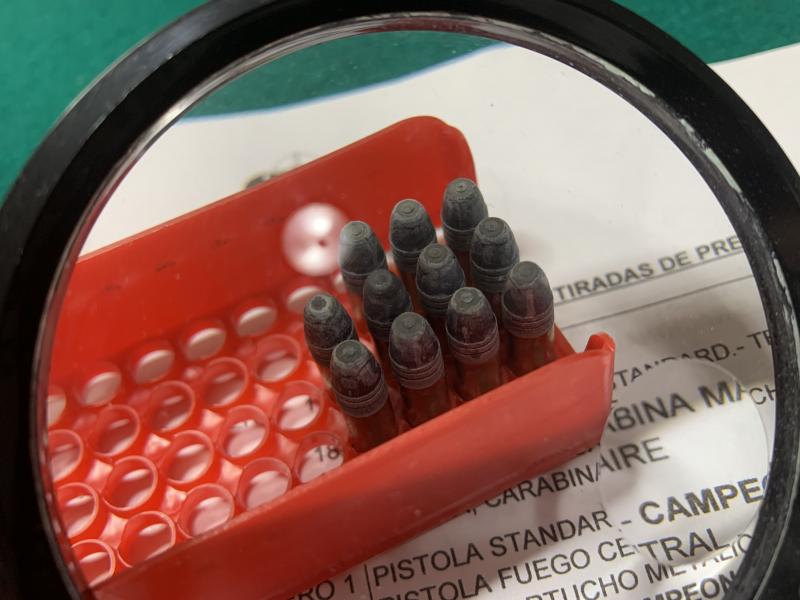

Todavía me he encontrado varias cajas de balas con las puntas retocadas, al menos tienen 10 años, en una caja se ven la cantidad de pruebas y diferentes formas que había probado, en otra, con la galga para hacer las puntas Eley, estas últimas casi no se nota el "pitorro" ya que el plomo está blanco sulfatado.
Como tenía la llave del campo de tiro y es cubierto y cerrado, quiero decir que tiene que funcionar con focos, entonces cuando retocaba alguna punta iba enseguida a probar a ver que tal, podía ser a las 6 de la mañana, como a las 11 de la noche, además allí no hace nada de aire por lo que lo fallos o son del tirador o de la munición.
Las puntas que mejor me iban eran las R 50 y las R 100.
Un día en Ribarroja vi a Calvete recargando y tirando con su Kelbly 6mm ppc, entonces me dije esto es lo mío, y así fue.
Saludos y salud
