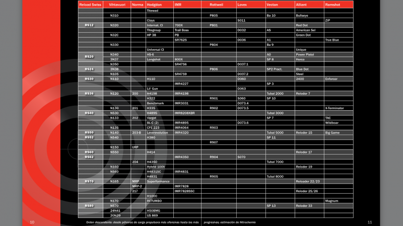

Como no encontraras mucha información para la RS70, te puede servir de orientación las cargas para pólvoras de vivacidad similar, como la vihtavouri N165, Norma MRP, H4831, Tubal 8000, Reloader 22...

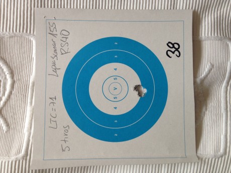

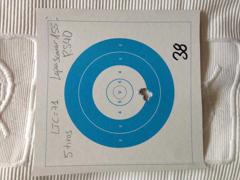

Remington 700 police, 308w
Vaina lapua recortada a 50mm
Puntas lapua scenar de 155
Ltc 71
RS40, 38 grains
5 disparos a cien metros
Velocidad aproximada 790 m/s
Aunque yo todavía no dispongo de RS, la encargué el pasado viernes y espero tenerla esta semana, me gustaría 70
