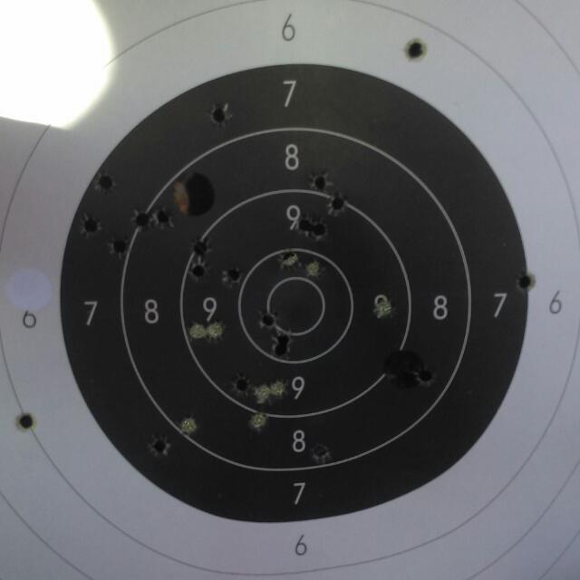

Buena agrupacion para una luger, haber si algun dia hago yo eso con mi Glock.. Hablando de BA9 tengo un bote que ha a aparecido por casa...
no se si gastarlo o que... O tirar de CBS y dejarle para tiempos de vacas flacas, lo digo por la calidad.

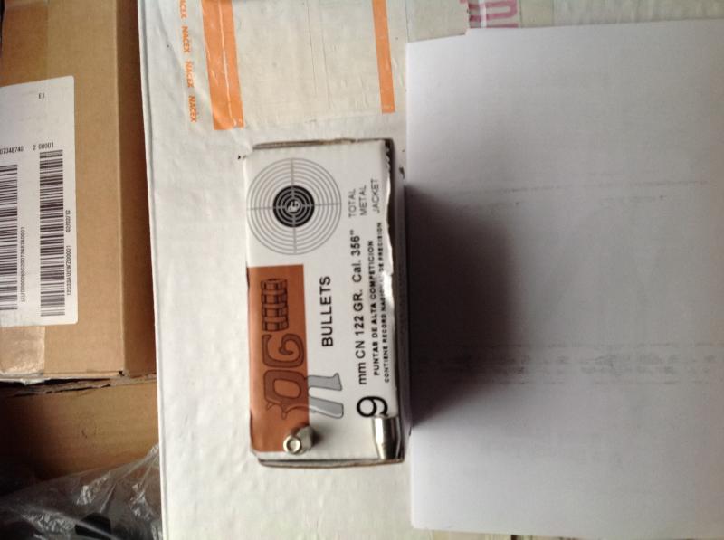

Estas son las puntas que tengo.. Espero que no sean un cagarro.

Si la BA-9 es etiqueta oval y dorada es de la antigua=buena, en cuanto a los proyectiles RG tienen buen cartel yo no los he probado por lo tanto no puedo opinar con conocimieto de causa
Estas son las puntas que tengo.. Espero que no sean un cagarro.[/quote
