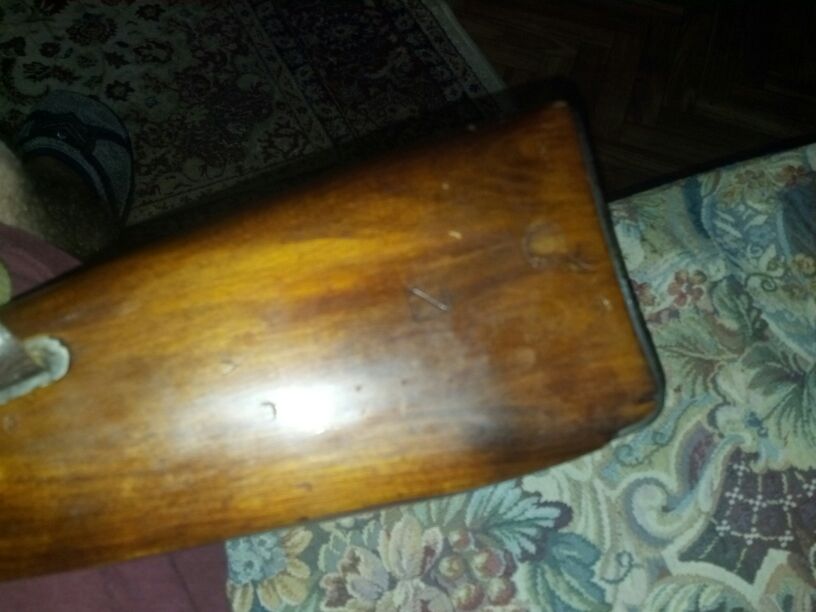

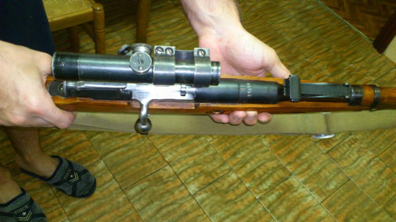

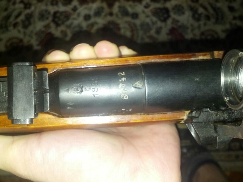

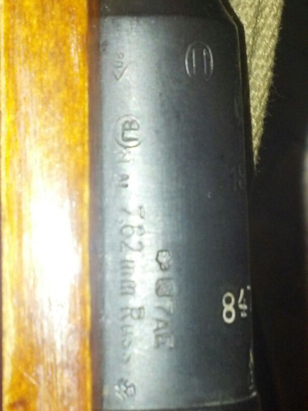

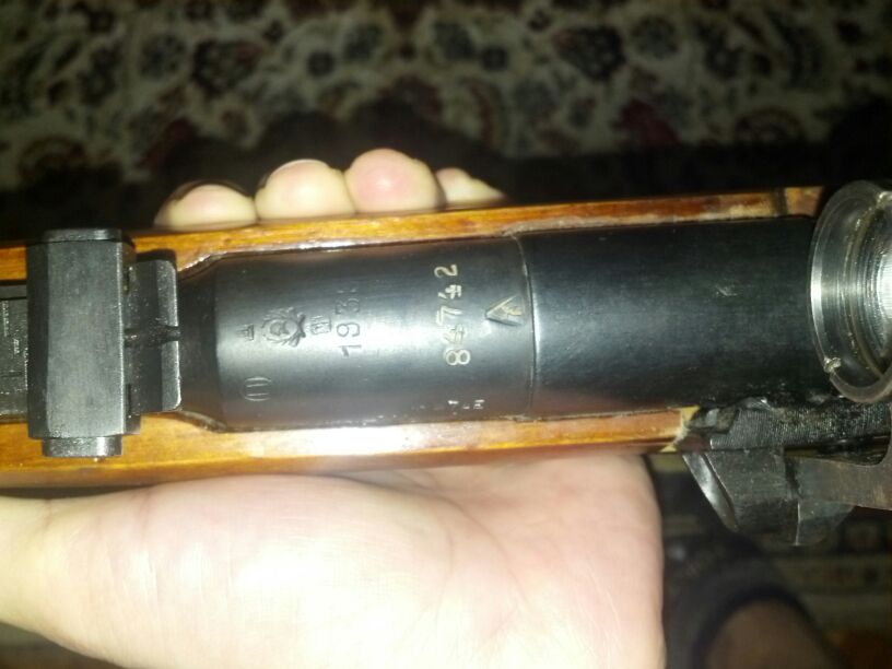

buenos dias esta es mi nueva adquisicion,aun no la e probado.
El Mosin-Nagant ..
es un rifle militar accionado por cerrojo, con cargador de cinco proyectiles, que 90
El Mosin-Nagant ..
es un rifle militar accionado por cerrojo, con cargador de cinco proyectiles, que 91
El Mosin-Nagant ..
es un rifle militar accionado por cerrojo, con cargador de cinco proyectiles, que 92
Última edición por izarluna el 11 Ago 2013 20:53, editado 1 vez en total.
Putufo
Mensajes: 1668
Registrado: 09 Feb 2008 09:01
Ubicación: Wakanda
Re: MOSIN NAGANT..LA LEYENDA
Mensajepor Putufo » 04 Ago 2013 20:31

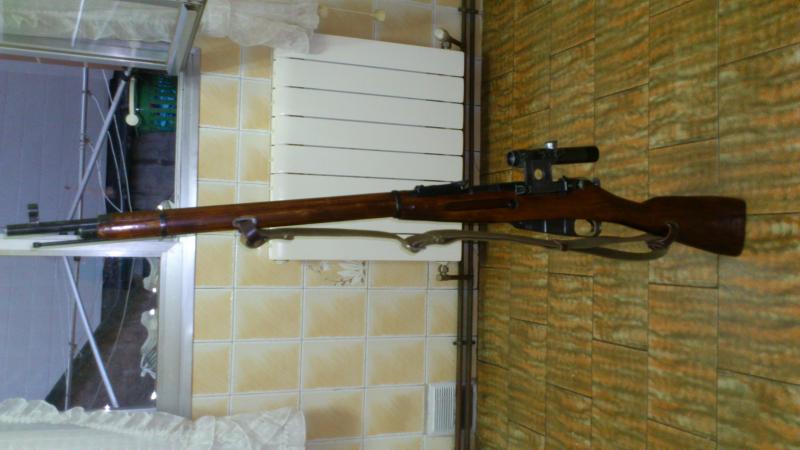

Muy bonito izarluna, eres afortunado de tener un rifle como ese, ahora solo te queda probarlo y mostrarnos que tal va ese juguete, espero que el mio llegue pronto, un saludo.

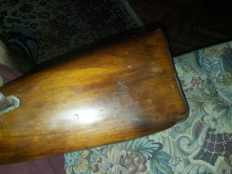

Mensajepor izarluna » 05 Ago 2013 13:22

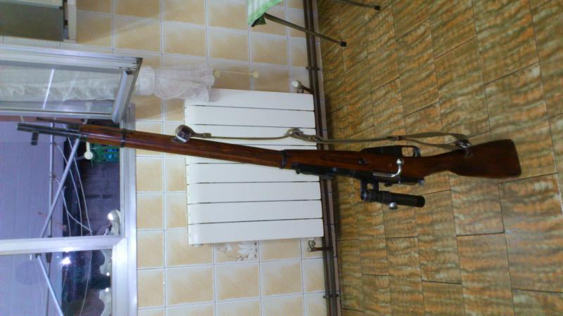

Todos los mosin s kedan d pies solos como sta el mio en las fotos o s caen pa los lados
El Mosin-Nagant ..
es un rifle militar accionado por cerrojo, con cargador de cinco proyectiles, que 110
El Mosin-Nagant ..
es un rifle militar accionado por cerrojo, con cargador de cinco proyectiles, que 111
El Mosin-Nagant ..
es un rifle militar accionado por cerrojo, con cargador de cinco proyectiles, que 112
Última edición por izarluna el 11 Ago 2013 20:55, editado 1 vez en total.
