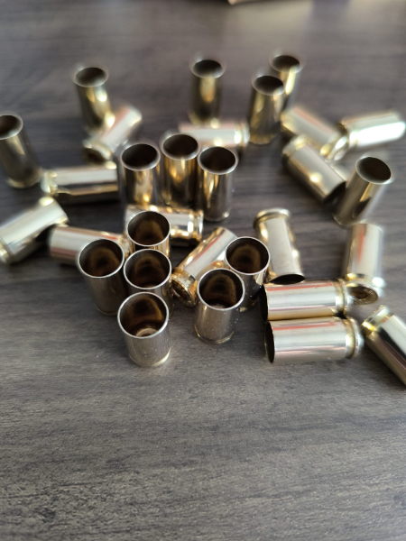

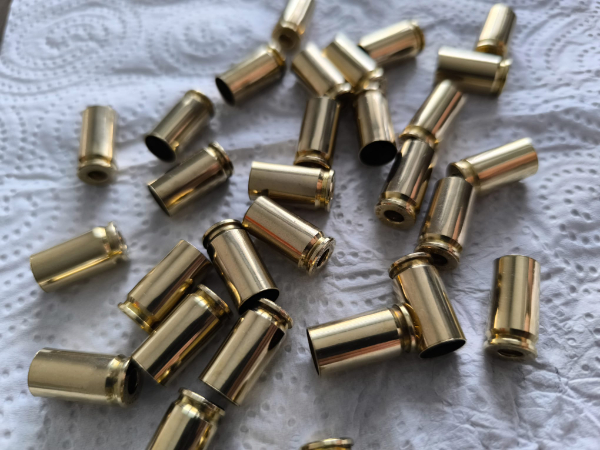

Con permiso, refloto este hilo para poner mi experiencia en el tema de limpieza de vainas. Ayer me llegó una maquina de tambor rotatorio de Aliexpress como la que habéis puesto algo mas arriba. La compré de oferta por 32 euros.
Al lío. He limpiado 100 vainas de 9 mm que estaban bastante bastante sucias. El primer paso ha sido desempistonar SIN recalibrar con el die específico.
Una vez desempistonadas, al tambor con 1/2 litro de agua, 2 cucharadas soperas de vinagre de limpieza, 1 cucharada de fairy y las bolas de acero que venían junto a la máquina que son de unos 2 milímetros aprox. de diámetro (no las he medido la verdad).
A dar vueltas durante 30 minutos aprox. a velocidad 3. La máquina cambia el sentido de giro automáticamente cada pocos segundos.
Saco las vainas y las bolas de acero y las aclaro en un recipiente con agua y un par de cucharadas de bicarbonato para neutralizar bien el ácido del vinagre.
Las dejo secar sobre un papel absorbente en la terraza ahora que hace calorcito, y un rato después están terminadas.
Brillan mas que cuando eran nuevas. Muy satisfecho con el resultado. Solo hay un pero.
Las bolas de acero dejan sin limpiar las esquinas del culo de la vaina por el interior, como era de esperar ya que al ser esféricas no llegan a esos bordes. He comprado unos pines de 5mm x 0,3mm también en Aliexpress que llegarán la semana que viene, y con los que espero que lleguen a esas esquinas para dejarlas 100% perfectas.
Dejo un par de fotos con el resultado. Que os parece?????

Vinagre y Fairy
y en media hora
te ha quedado muy bien
yo que tu no usaba el Vinagre para limpiar Vainas
El ácido acético reacciona con el latón, causando corrosión y, en algunos casos, deszincificación. El grado de corrosión depende de la concentración de ácido, la temperatura, y el tiempo de exposición. El ácido acético puede atacar al zinc presente en el latón, dejando un residuo de cobre, lo que puede debilitar la estructura del materia
a diferencia el Acido Citrico es mas seguro para usar en las vainas
El ácido cítrico en polvo reacciona con el latón, produciendo una reacción que puede causar decoloración y deslustre en la superficie del metal. Aunque el ácido cítrico es un limpiador versátil para muchos materiales, su uso en cobre y latón puede llevar a un aspecto opaco.

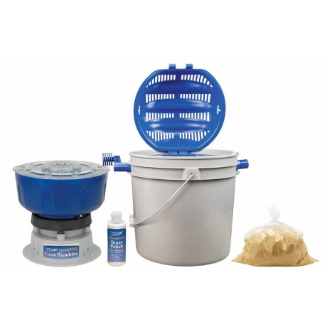

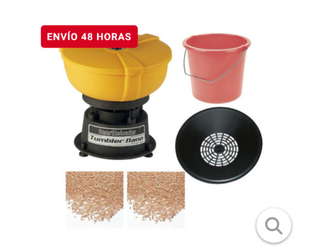

Hola, estoy indeciso entre comprar el rotatorio de Ali con los pines o un vibratorio tipo Smartreloader SR737 con arena.
Por lo que he leído, el rotatorio debe tener líquido y el vibratorio es seco. Cual de los dos sistemas es recomendable? Alguien utiliza el vibratorio con arena? Con este tipo ahorramos el tener que escurrirlas y secarlas.
En este hilo me queda claro como utilizar el rotatorio, alguien con el vibratorio o que lo haya utilizado?

Para mí, es más cómodo el vibratorio. No tienes que utilizar agua, vinagre, pines de acero, imanes para separarlos, etc.
Con uno como el que has puesto en la foto estaría bien. Aunque el de Frankford Arsenal es más sencillo para separar las vainas. Sólo necesitas añadir un poquito de pulimento y ya está.
El único inconveniente que tiene es que es más lento y ruidoso pero las vainas salen impecables y listas para recargar.
