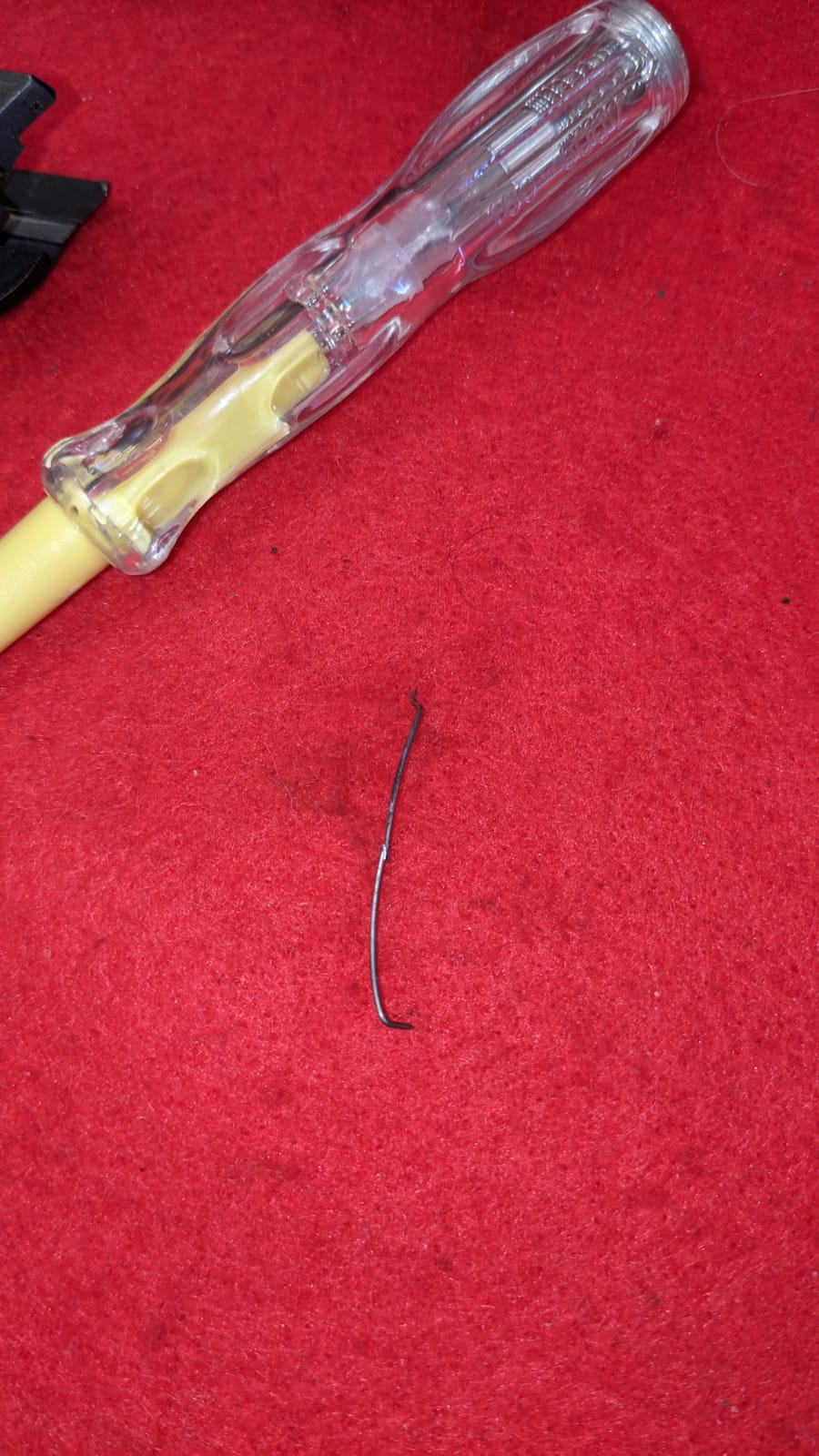

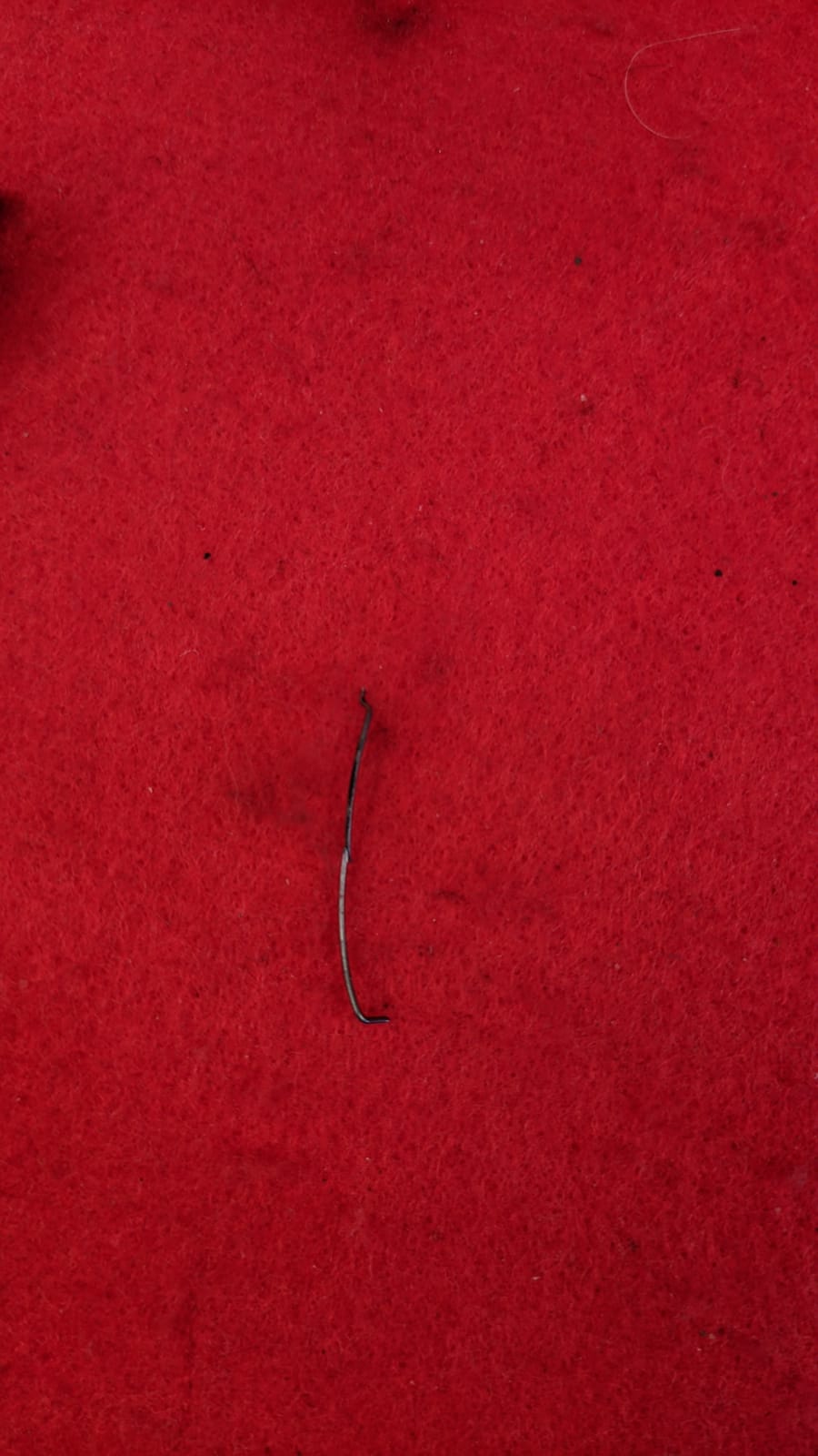

Club de tir Ontinyent (Valencia), la foto del muelle roto la hizo mí hijo, está en su teléfono.
Me puedes decir la grosaria (0'4; 0'5; ô 0'6 mm)?
Cuando pueda pongo la foto
Se me ha roto el muelle del gatillo de mí Astra TS 22, creo que está hecho de cuerda de piano, alguien 30
Se me ha roto el muelle del gatillo de mí Astra TS 22, creo que está hecho de cuerda de piano, alguien 31

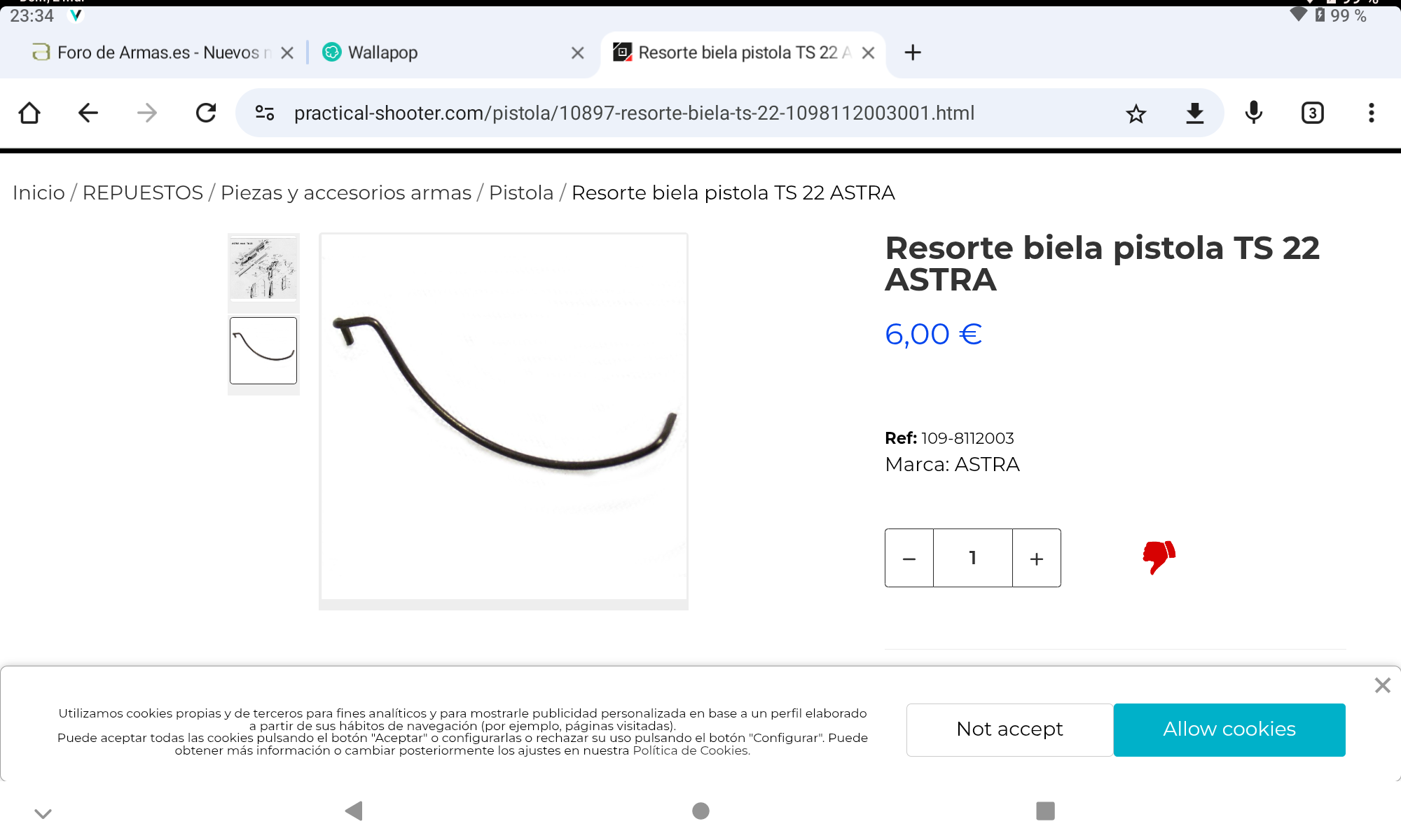

El muelle original según posteó un compañero del foro es de 0,6 mm. yo hice alguno en el pasado hasta con un clip de oficina y funcionaba, como sabéis no es un muelle es un arco, yo no tengo cuerda de piano pero si algún compañero la tiene y las hace yo estaría también interesado en alguno , pagando lo que valga ya que hace unos días compré una Astra TS22 en el foro para mí chaval que ha empezado en la afición.
Se me ha roto el muelle del gatillo de mí Astra TS 22, creo que está hecho de cuerda de piano, alguien 40
