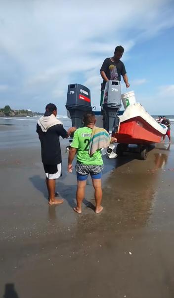

Buenas noches que veis mejor para una barca un motor fueraborda o dos?.
Estaba pensando en pasarme a un 60 CV enduro de Yamaha 2 tiempos de 3 cilindros.
Actualmente tengo el Yamaha 30 cv de 3 cilindros 2 tiempos.
No sería mejor ponerle otro idéntico al lado y pasaría a ser 6 cilindros a estar los dos juntos?
O directamente pasar al 60 cv

Es un bote de fibra de 6 metros yo lo uso para pescar y a veces me influye el peso de motor no es lo mismo dos motores de 50 kilos cada uno a uno de 100 kilos como el 60 cv enduro.
Lo de motores 4 tiempos lo pensé por el consumo pero esque un motor de 30 cv pesa 100 kilos y el 2 tiempos 50 kilos.
También uno de dos tiempos lo desarmó y lo armó yo mismo soi el mecánico uno de 4 es muy complicado.
También veo positivo lo que dices de dos motores por si uno se avería, pero hay gente que dice que es mejor un motor de mallor cilindrada a tener dos que hagan la misma cilindrada

Mi motor me consume 12 litros a la hora navegando y el 60 24 litros la hora viene viendo lo mismo si pongo 2 de 30 cv

Compre al final un 90 cv de dos tiempos Yamaha yo lo quiero para pescar en México una zona con mucha rompiente.
Esos motores Yamaha de dos tiempos no fallan eso es carburador y poco más.
Re: Motor fueraborda
Alambrito escribió:Compre al final un 90 cv de dos tiempos Yamaha yo lo quiero para pescar en México una zona con mucha rompiente.
Son muy gastones de gasolina y de aceite, pero prácticamente irrompibles.
