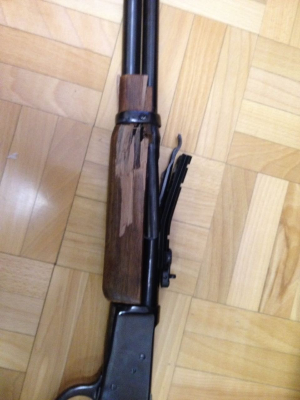

pedrolugon66 escribió:Personalmente he visto el caso del reventon por haberse olvidado la varilla del colimador dentro del cañon. La forma del mismo es la de la monda de un platano. Y supongo que sera lo mas comun cuando se nos mete nieve o barro en accion de caza y no nos fijamos antes de disparar.
Es curioso, pero yo he visto el mismo caso, que debe ser más común de lo que parece. En este caso fue el colimador entero con su varilla el que salió disparado (literalmente), y ni se le pudo encontrar, supongo que por desintegrarse. El arma era un AR15 en 300 BLK, creo recordar. Y aparentemente al fusil no le pasó nada, tras bastantes juros el hombre siguió disparando, como si nada hubiera pasado.
Cada caso es diferente y sujeto a variables que no están bajo nuestro control, supongo.

Como curiosidad, dire que el primero que vi en mi vida "reventado", fue con un colimador optico.
solo vi el resultado final.
Parece que el tirador se acompaño de alguien poco o nada ducho en el tema, y mientras el hacia otra cosa, cambiar dianas, parchear o lo que fuese, le dijo al acompañante: "Quitame el colimador" y este asi lo hizo, pero no integro, solo la parte optica, con lo cual la varilla quedo dentro.
Yo el laser lo uso muy poco. Solamente para alinear el cronografo, y desde que lo tengo lleva una brida de color que se ve nada mas poner el visor o alinear punto y alza.
Cualquier precaucion es poca y si uno va acompañado, o se lia con otros compañeros en animada charla, la memoria nos puede jugar una mala pasada.

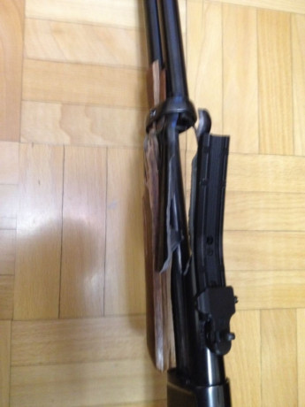

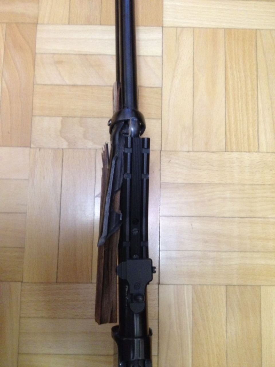

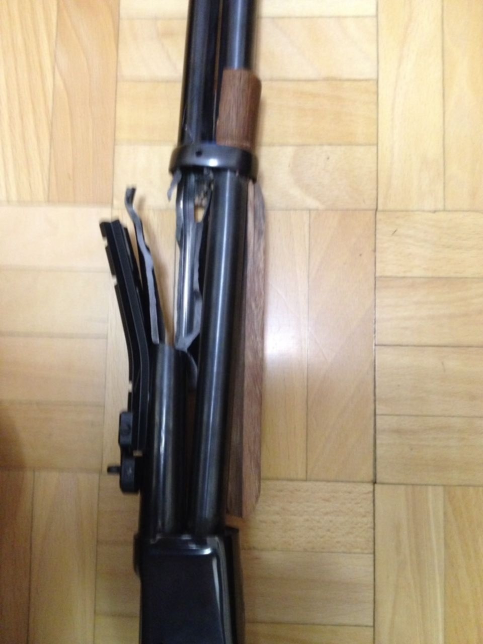

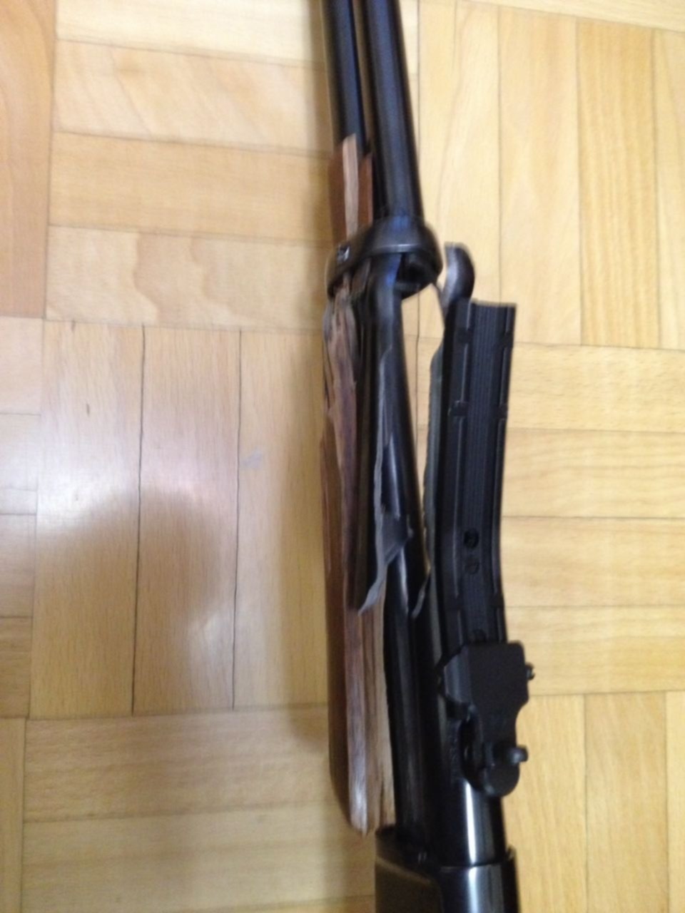

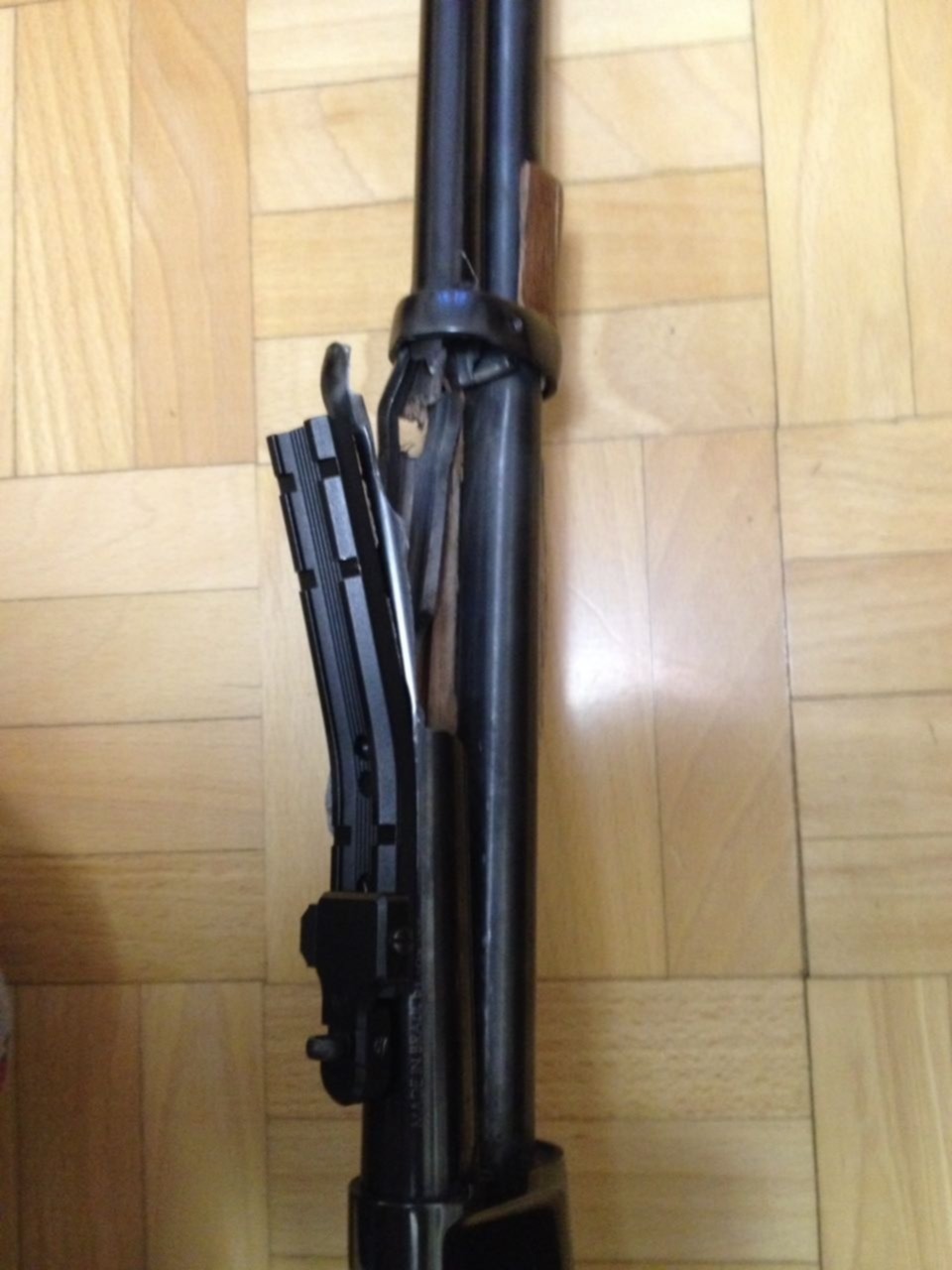

En un rossi 92, no pasó nada más que esto. :?
Nuestro carácter es el resultado de nuestra conducta.

El cerrojo 92 aguanto como un campeón.

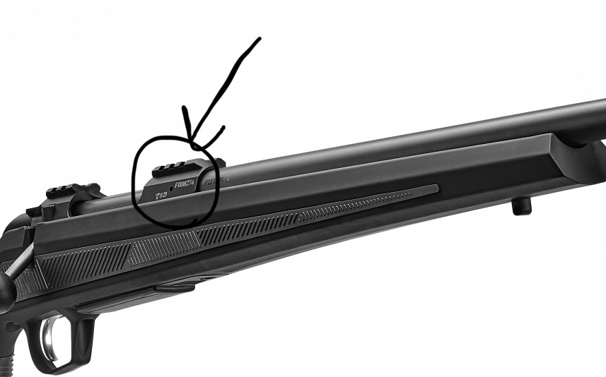

Pues yo tenía noticia de que hay rifles que tienen a la altura de la recámara una especie orificio (no llega a la recámara, evidentemente) que sirve como “punto débil” para evacuar de forma -relativamente- controlada los gases en caso de sobrepresión.
Las CZ lo tienen y he visto hace poco una foto de un Remington de cerrojo que también.
Va foto; es lo marcado en el círculo:
¿Será que no está pensado para una obstrucción total de cañón o que el rifle de la prueba no lo tenía...?

Volved a mirar el diseño del rifle...... :zombie1:

pedrolugon66 escribió:Como aporte, dire que a mi me ha reventado un rifle hace tiempo. Un ultramagnum.
Despues de investigar el tema, parece ser que la municion, poco comun en España, no estaba en buen estado. Los demas cartuchos de las dos cajas presentaban el mismo mal estado de la polvora, aunque en apareiencia exterior todo se veia nuevo. Daban un 80% menos de su velocidad nominal.
Uno de los proyectiles, no llego a salir del cañon. Al no darme cuenta de ello, el siguiente proyectil hizo que el cañon reventara a 2 cm de la boca.
Gracias a dios, solo fueron daños materiales y kleccion aprendida.
Vaya susto, ¿no me joas que te reventó el 300RUM, el tuyo era un Remington Sendero, no? ¿Con qué munición fue? (lo digo para no comprar la misma :lol: )
