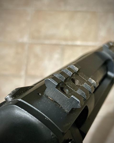

Pues ya lo tengo en casa. He llegado a la armería y menos mal que estaba vacía de gente porque enseguida han comenzado los nervios. He encontrado al armero buscando por todos los cajones porque le dije que me montara unas bases picatinny para poder aprovechas las anillas que tengo en un visor. Las bases no han aparecido. Me toca volver otro día a por ellas. Pero encima, a probado unas que dice que son iguales pero no coinciden los tornillos de la pieza trasera y yo veía que esa pieza no sentaba perfectamente en el rifle porque su contorno es semicircular (como el de la base delantera) y el asiento en el rifle no es semicircular, si no casi plano de manera que la base sólo apoya 3n los lados o cantos laterales. El dice que es así pero a mí no me parece normal que no se asienten las metales perfectamente. Dice que va a pedir las correctas pero que la base trasera va a sentar de la misma manera. Son base Warne. ¿Podeis confirmarme este punto.?
Re: ¿Alguien ha probado el Mauser M18?
La base de atrás tiene que asentar bien. Como bien dices…apenas tiene curvatura.

Hilario_ escribió:La base de atrás tiene que asentar bien. Como bien dices…apenas tiene curvatura.
A mí eso me parece de cajón, estaba clarísimo que aunque guardaba aparentemente la misma altura que la delantera, era imposible que no sentará perfectamente. Espero que las que pida sean las correctas porque si no busco otra cosa.

Hilario, he visto una foto de tu M18 en este hilo y veo que tus monturas son también de dos piezas. ¿ Son de la marca Warne? Es verdad que son las mismas que para un R 700?

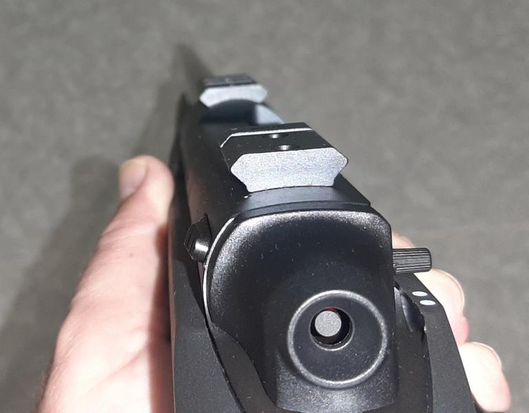

Me he fijado en mi base trasera.
Te subo imagen
Por si tú estabas dando por malo un ajuste como éste.
A mi, así, me va bien
Esas bases son Weaver y marca el pato. Siendo acero…en este sistema, creo que cumple cualquiera.
Las anillas son BAT. No se si las bases también.
Las bases de precio, más o menos como unas Warne. Las anillas la mitad. Me las pasó un amigo para probar y las dejé.

Madre mía, esa base sienta perfectamente, la que estuvo provando el armero tenía el asiento muy arqueado, como si fuese para ser montada delante, encima de la recámara. Hoy le he vuelto a llamar para reiterarle que no era un montaje correcto el que me enseñó ayer y me ha dicho que ha pedido unas base Warne y otras Rusan. La que mejor quede. Las Rusan no me disgustan, las he tenido montadas con un visor con campana de 56 y la sujeción es muy buena y mantiene el rifle a tiro si desmontas el visor.

Finalmente ayer me trajeron unas bases Warne Máxima tipo Weaver para acción R 700. Las he montado en el M18 y el resultado ha sido que sientan perfectamente.
Estupendas. Las anillas ¿Warne también?
