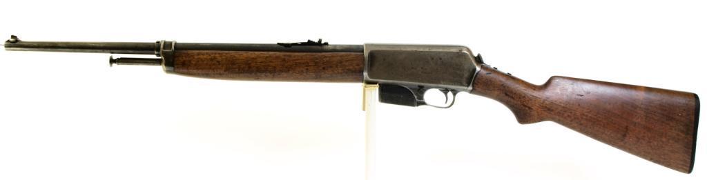

Hola, hace pocos días he tenido en mis manos una carabina semiautomática winchester mod 1907 del .351 Win., es un calibre obsoleto y según lo que he podido averiguar no se vende comercialmente aunque el arma estuvo en servicio ( guardias de prisiones por ejemplo) hasta mas allá de los años 50.
Al parecer,a España llegaron unas cuantas de estas armas, entre ellas la que tuve en mis manos.

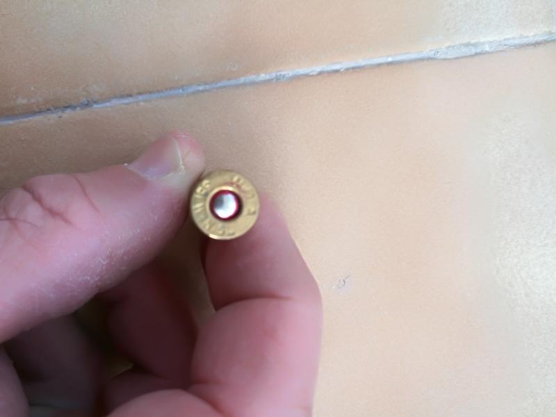

educalve6511
Mensajes: 417
Registrado: 24 Mar 2013 18:25
Re: CALIBRE .351 win.

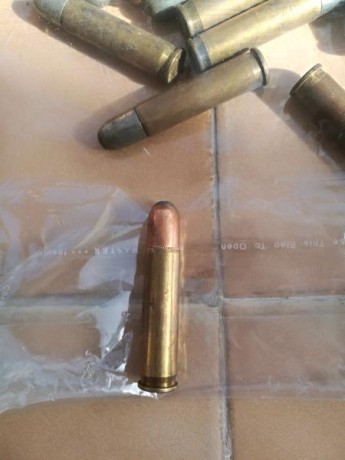

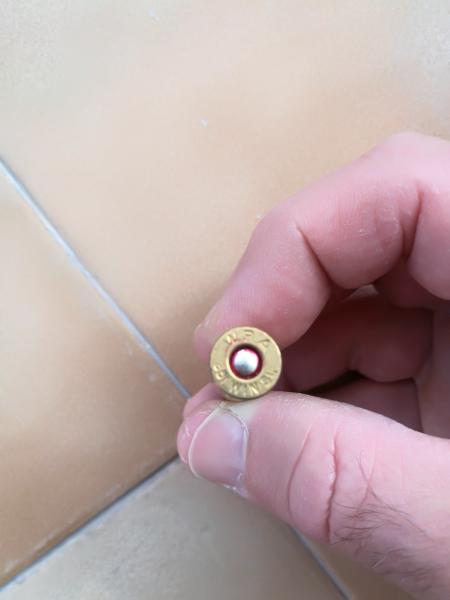

Mensajepor educalve6511 » 30 Abr 2019 17:57
Creo q son estas.
Hola, hace pocos días he tenido en mis manos una carabina semiautomática winchester mod 1907 del .351 70
Hola, hace pocos días he tenido en mis manos una carabina semiautomática winchester mod 1907 del .351 71
Hola, hace pocos días he tenido en mis manos una carabina semiautomática winchester mod 1907 del .351 72

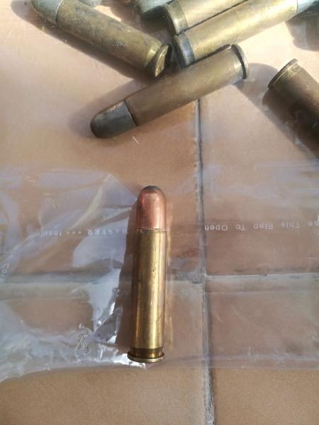

fraypistolas
Mensajes: 2005
Registrado: 12 Sep 2011 11:50
Mensajepor fraypistolas » 10 Nov 2021 21:27
annual escribió:Bueno pues he investigado y el calibre del arma concuerda con su denominación, he leído en un foro de USA a un tío que dice que las recalibra a .352 y que le va de p*ta madre, imagino que en un arma con pocos tiros el calibre idóneo será .351 así que esa parte ya la conozco, ahora falta saber si hay vainas o no.
Munición no he encontrado en armerías de USA así que si no la hay allí para que marearse en buscar aquí.
Buenas noches,yo ya encontré dies y puntas para el 401wsl en Alemania bien de precio,también hay vainas pero son algo caras,para el 351wsl también hay.
Armería http://www.grauwolf. ahí tienes el importe de los dies del 401
Hola, hace pocos días he tenido en mis manos una carabina semiautomática winchester mod 1907 del .351 80
Hola, hace pocos días he tenido en mis manos una carabina semiautomática winchester mod 1907 del .351 81
