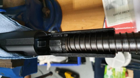

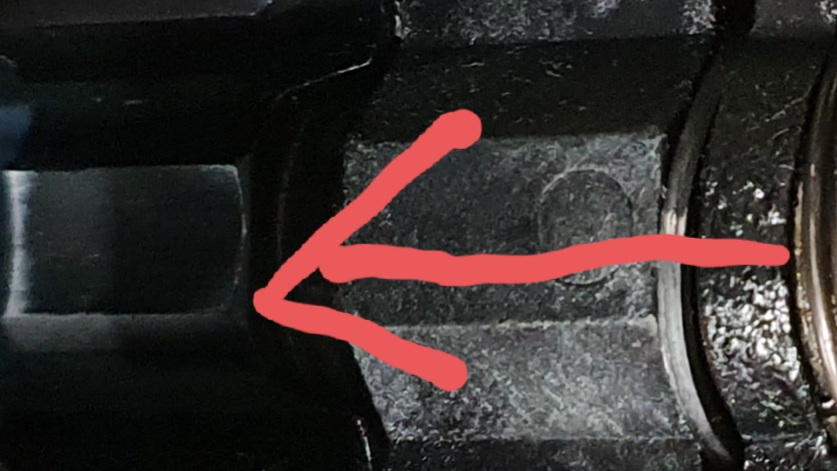

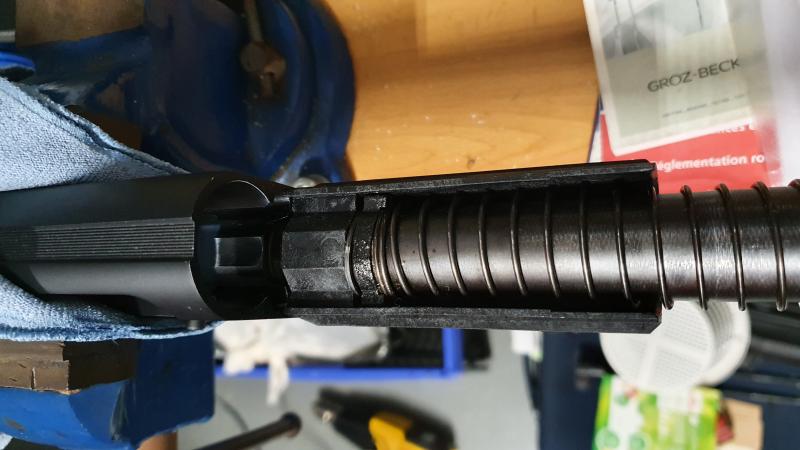

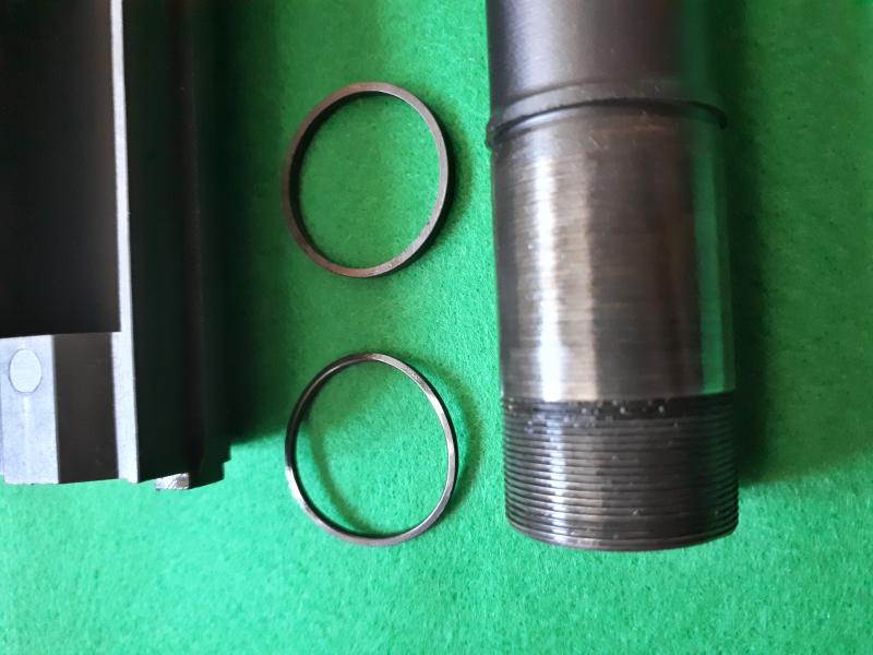

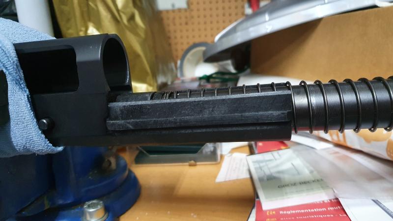

Hola, recién adquirí una Benelli M3 de segunda mano.
Tras darle una buena limpieza, no he podido desmontar el tubo cargador de la escopeta.
He aplicado calor con una pistola de calor a aire (Como un secador de pelo) a unos 250/300ºC durante un momento justo donde está la rosca del tubo para quitar la cola fijatornillos que pudiera tener (Tercera foto), pero lejos de eso, se me empezó a fundir la junta de plástico que está justo delante de la rosca (Cuarta foto), y tuve que parar de inmediato antes de que se derritiera. Por mucho que intentara desenroscarla junto con el calor, no he podido moverla nada.
Alguien sabría cómo desmontarlo para poder limpiarlo?
También he mirado la pieza de plástico en brownells, pero sale sin stock y descatalogada. Si también supiérais dónde conseguir puedo conseguir una nueva...

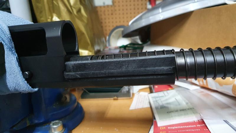

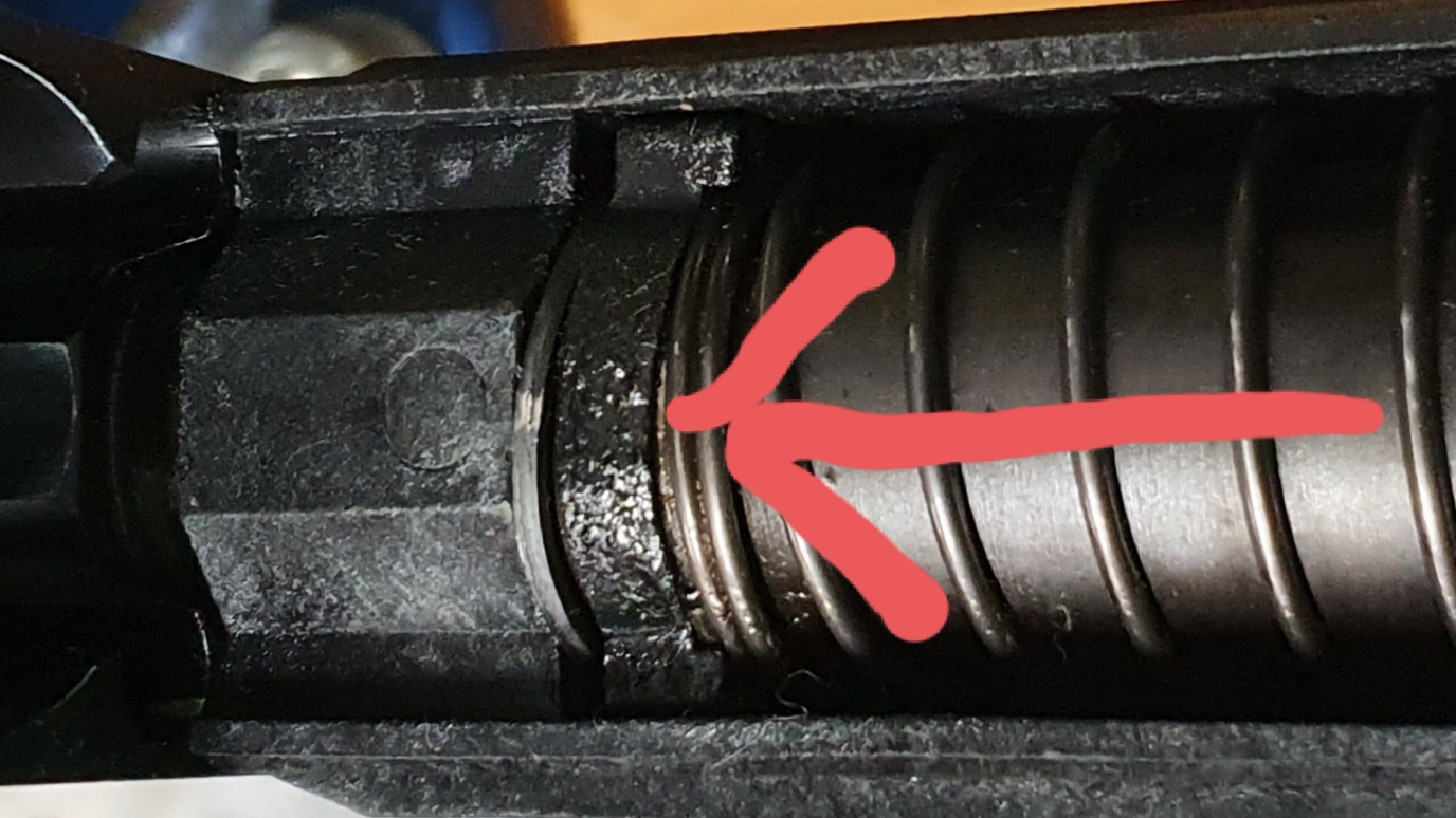

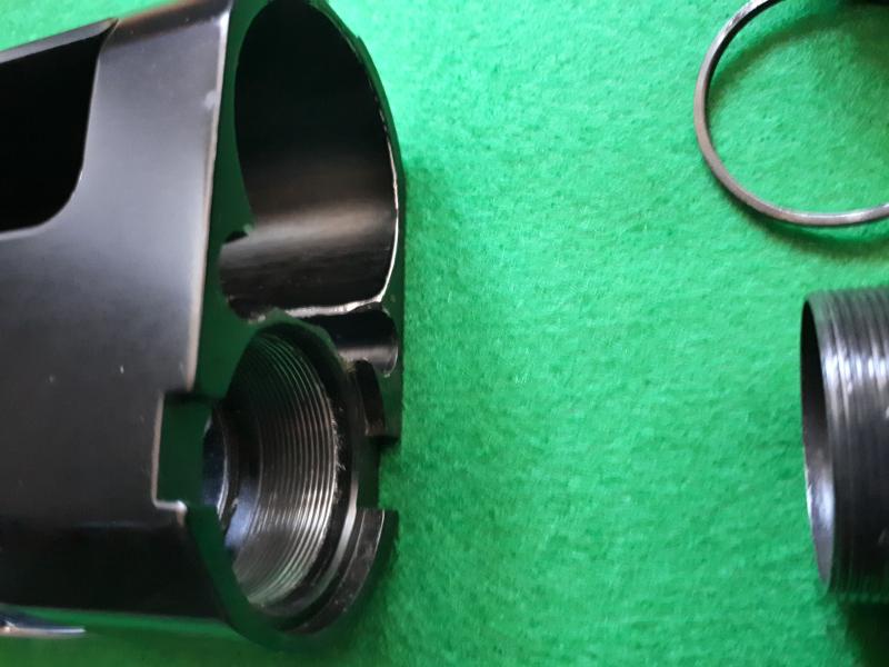

La cuarta foto.
Si os fijais, quedó algo chamuscada.

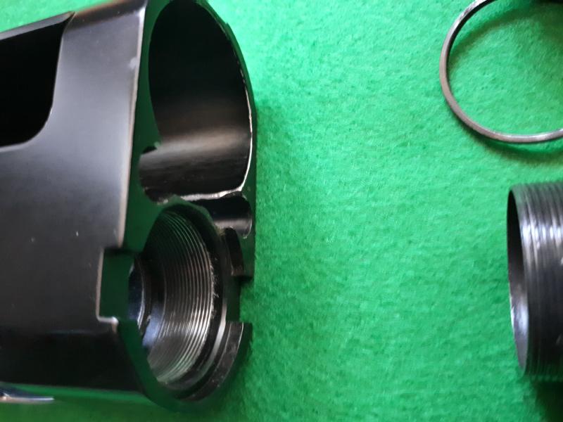

Buenos días compañero Foxtrot, yo también tengo una Benelli M3 y conseguí soltar el tubo cargador para limpiar el tubo y el muelle interior no sin mucho esfuerzo. Yo lo primero que hice es aplicar un afloja todo en spray en la zona de unión del tubo y la báscula, después para conseguir hacer todo la fuerza posible y acompañado de unos guantes de trabajo o jardinería sujetar la báscula de la escopeta y protegiendo la misma con goma, espuma o cartón a un tornillo de banco.
P.D: Tendrás que girar el tubo hasta que suelte, aunque en mi escopeta no recuerdo que tendria restos en la rosca de fijaroscas.
Suerte y ya me dirás.. :wink:

Gracias compañeros, me tocará probar con lo de la acetona y boca abajo a ver si sale. Lo que al haber piezas de plástico, creeis que se van a dañar?
Es que le dí tanto calor con la pistola de calor, que hasta se llegó a fundir un poco una arandela de plástico señalada, y eso sin decir con la fuerza que le dí para girar el tubo, y no se movió ni un mm... vaya que me dejé las manos girando a contrarreloj tal y como leí, y nada...
Si hubieran repuestos fáciles de encontrar, seguiría con el calor aunque se acabara de derretir esa pieza de plástico, pero es que por ahora me da miedo seguir y acabar de cargarmelo para luego no encontrar ese repuesto. Si alguien supiera de algún sitio donde conseguir ese repuesto...
Me da que tal y como dice el compañero, le habrán pegado nural o algo muy fuerte
Estoy para llevarla a algun armero y que lo hagan...
Entonces es solo girar el tubo y ya está? osea, no hay que quitar nada más aparte del desmontaje básico?
Gracias compañeros.

Buenas de nuevo, yo te he comentado como solté el tubo cargador de mi escopeta Benelli M3 pero no te he dicho antes que lo hice también en otra más que tuve ( 2 en total). Has probado a sujetar la báscula a un tornillo de banco?, yo no se si en tu escopeta la rosca donde va el tubo cargador a sido manipulada anteriormente pero en las mías yo creo que no pues si no seguramente me hubiera sido imposible soltar el tubo.
P.D: Si te resulta imposible de soltar el tubo acude a un armero haber si el puede y ya de paso le dices que pida a BBI Ibérica la pieza de plástico chamuscada aportando el número de pieza que te indica en el despiece para Benelli M3 que tienes en Brownells.

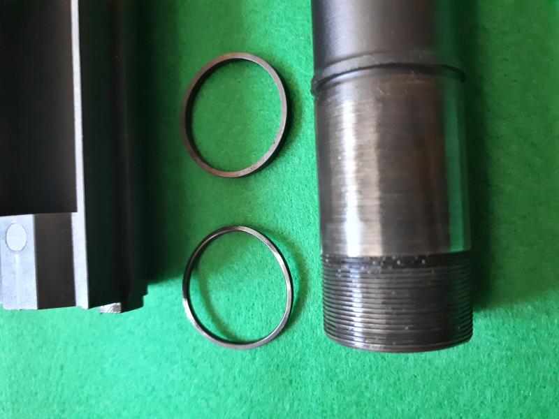

Yo como ya te comenté compañero conseguí soltar el tubo usando el tornillo de banco y WD40 además de unos guantes para proteger las manos eso sí lo tuve que intentar varias veces. Por cierto en mi escopeta en esa zona no hay piezas de plástico sino dos arandelas metálicas como se observa en las fotografías que adjunto pues mi escopeta es de una versión anterior a la tuya y tiene algunas cosillas que no tiene la tuya, eso sí no hay ningún pasador entre tubo y báscula en ninguna versión de la M3.
P.D: No aplique nunca calor por que me soltó y no tube necesidad de aplicarlo y por eso no te puedo guiar a diferencia de los compañeros.
