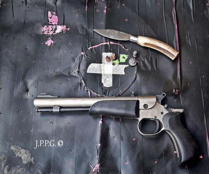

Buenas tardes, dejo unas fotos del último juguete en incorporarse a los ya existentes. Ya andaba desde hace mucho tiempo detrás de uno, pero los nuevos son excesivamente caros para un capricho, así que en la última subasta me hice con este.
Ni que decir tiene que su uso será por supuesto cinegético, todo un reto, recientemente vi un video abatiendo un alce con uno de estos, es un rifle en miniatura.....jajaja....
Con uno que tenia un amiguete, le metíamos 70 de 3F, joder....como se ponia en vertical, si te descuidadas te saltaba de las manos, así que decidí cargarlo con 50 de 3F para los dos tiros que realice. La diana a 25 m. con apoyo, el primer proyectil, el más centrado un XTP de 240 grs y el segundo un cilíndrico de los míos de 260 grs, por supuesto los dos con su sabot correspondiente.
Tras la recuperación de los proyectiles me sentí un poco decepcionado con la nula expansión del Hornady, dado que otras veces hace un champiñón de la leche y sin embargo muy grato ver la deformación del proyectil cilindrico. Sin ser ducho en la materia creo que la poca expansión del primero fue debida a ser disparado solo con los 50 grs de negra, ya que el el rifle lo tiro con 90 y expande bien, también tengo en cuenta las solo 10,5 pulgadas de cañón, por lo que supongo no se quemará toda la polvora. En cuanto al segundo veremos si bajando la carga sigue manteniendo similar expansión. Saludo
