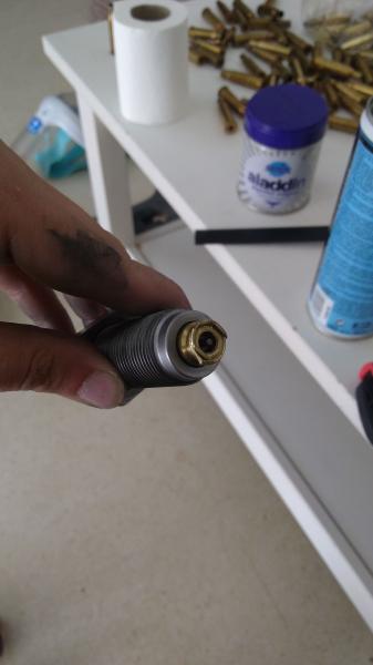

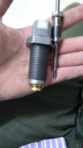

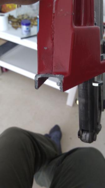

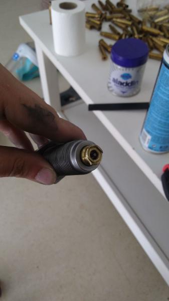

Re: Atascos a la hora de recalibrar
Bueno aquí lo que el atasco de la última vaina causó... La prensa era una lee reloader con la que empecé y creo que es la excusa perfecta para cambiar... No penséis que me colgué como un mono del brazo de la prensa, hice fuerza pero tampoco una barbaridad... Creo que pasaré a una en O o una de tipo torreta...
En cuanto a la vaina sigue dentro del die...
